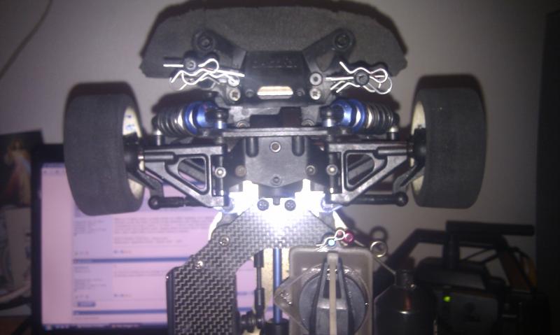

ragazzi questa è la macchina.... rimontata dopo l'incidente(come da vostri consigli ho fatto tutto io con gran soddisfazione!!!)

ho regolato i braccetti con il calibro li ho messi simmetrici almeno spero ed ho fatto quello che mi hai consigliato tu \--/ ovviamente ho portato quasi al massimo di stretta ti allego la foto. grazie
Perfetto, la convergenza davanti toe-out è fatta apposta per darti più inserimento e sterzo in curva, non esagerare altrimenti sovrasterzi..1° va più che bene, se vedi che sterza troppo stringi ancora ma non andare mai in convergenza così /--\ altrimenti la macchina diventa nervosa..bravo comunque adesso dovrebbe andar bene così..quando però avrai anche il setup potrai essere più sicuro delle regolazioni..per ora va bene. Ricorda di non esagerare con la convergenza davanti..
