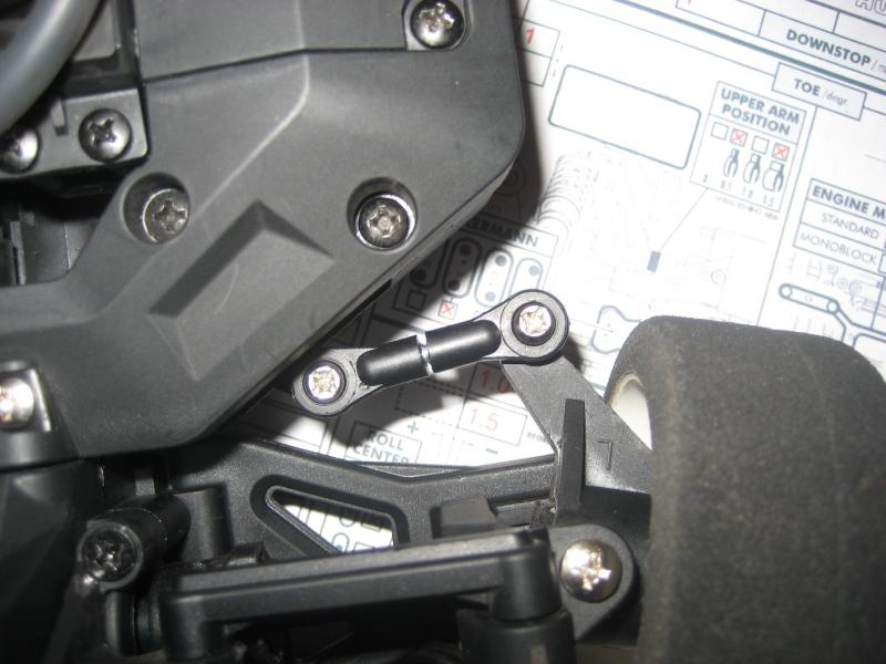

simo, posso postarti le foto dei tiranti regolabili che mi sono fatto...
Consiglio! Come Vi sembra? Opinioni?-img_2505bis.jpg   Consiglio! Come Vi sembra? Opinioni?-img_2511bis.jpg   Consiglio! Come Vi sembra? Opinioni?-img_2512bis.jpg

Vecchio 09-12-10, 10:24 PM   #63
simo-mini4wd
Belli! adesso provo anche io!
Vecchio 09-12-10, 10:34 PM   #64
L'avatar di dariostene
Registrato dal: Nov 2010
residenza: Bari
Messaggi: 614
dariostene inizia ad ingranare.
guarda, è molto semplice. taglia una vite da 3mm di diametro con un seghetto. dev'essere lunga più o meno 1cm... non di più.
taglia anche le uniball di circa 3mm dalle estremità dove c'è la filettatura altrimenti una in serie all'altra sono più lunghe del tirante originale. considera che se vuoi aprire la convergenza (toe-out), i braccetti devono essere avvitati (più corti degli originali)...
cerca solo di essere preciso e cerca di farle uguali tra loro, nient'altro
PS: ho provato a mettere il dado al centro (bloccandolo) ma toglie troppo spazio alle parti che vanno avvitate... così ho rinunciato. per regolarle le avvito o svito di mezzo giro alla volta...
