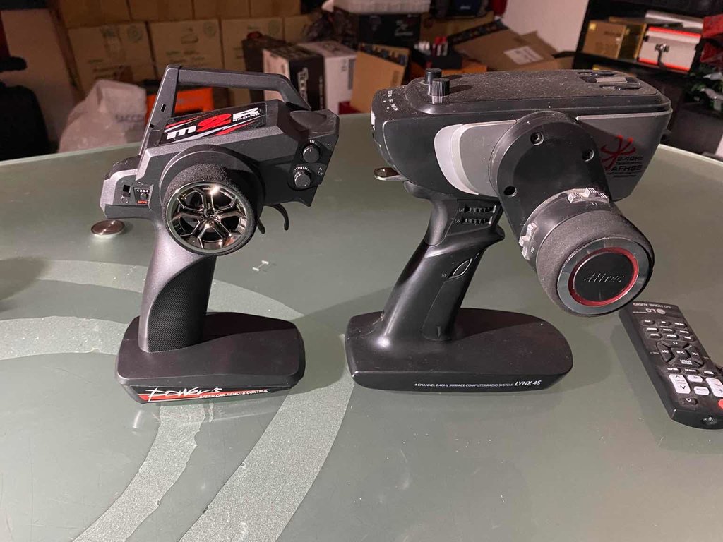

Oltre al modello ci viene fornita una radio in 2,4ghz che definire basica è un complimento in quanto ha solo trim per gas e sterzo [RECENSIONE] Wltoys 144001-img_0217.jpg
Tra l’altro è pure più piccola di una radio full size [RECENSIONE] Wltoys 144001-img_0218.jpg

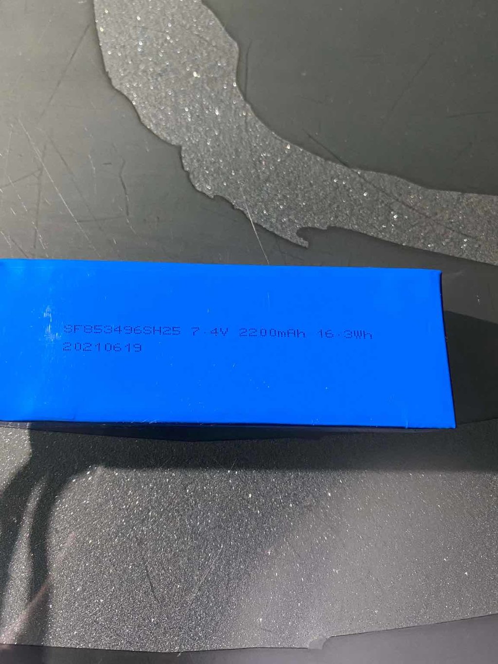

Per prima cosa mi sono dimenticato di dire che il modello viene fornito di una batteria lipo 2s ( se non sbaglio c’è la versione con una 1500mah è una da 2200mah e io ho scelto la seconda ) con connettore tipo deans

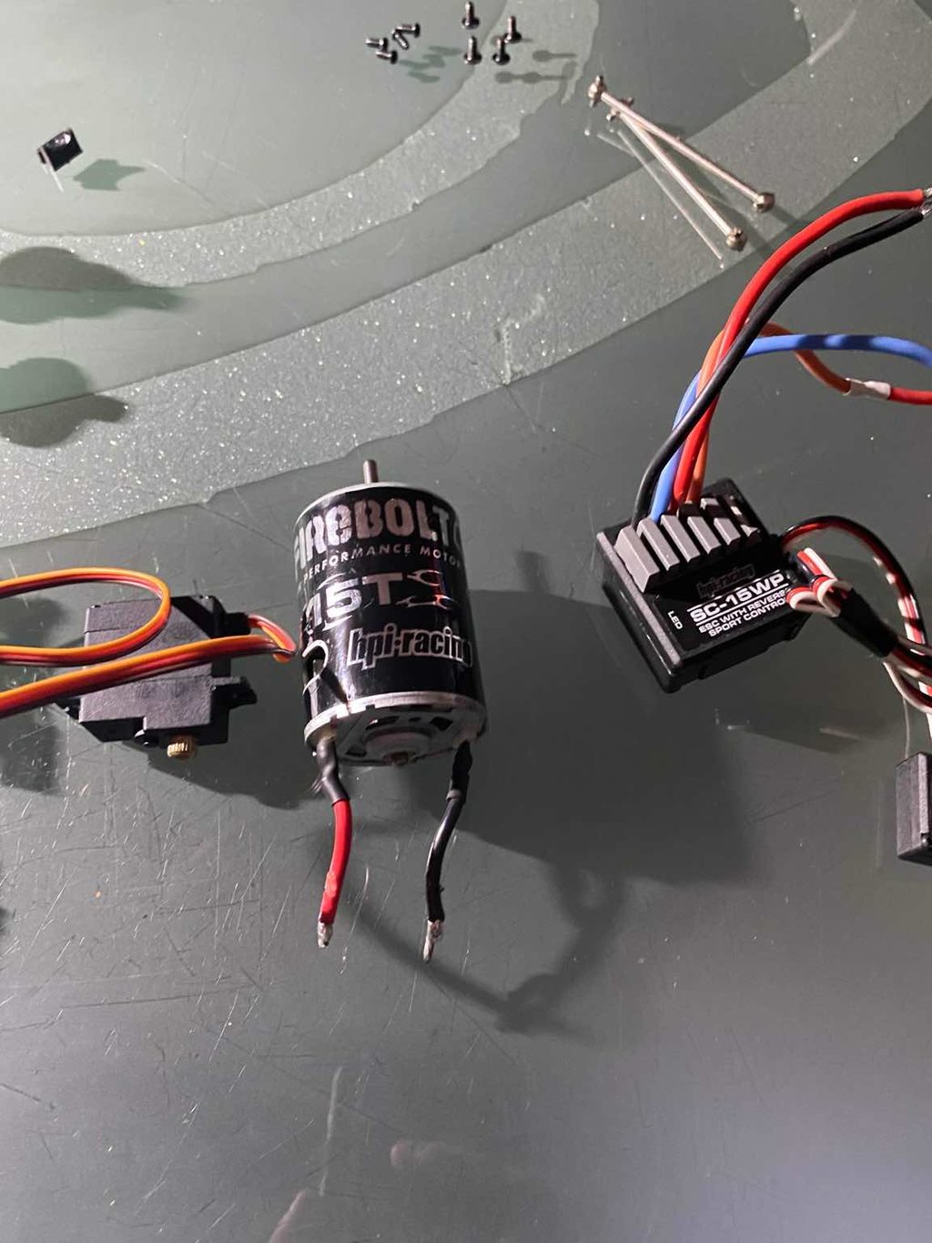

Fatta questa precisazione andiamo a scoperchiare il modello per vederne meccanica e elettronica [RECENSIONE] Wltoys 144001-img_0222.jpg
Si nota fin da subito l’immenso motore classe 550 che occupa gran parte del lato destro del modello giusto dietro al servo del tipo mini Con ingranaggi in plastica
Oltre a questo è presente una combo 3in1 che fa le veci di esc,ricevente e parte dell’elettronica del servo
Cosa che ci costringe a cambiare tutto se si vuole sostituire anche solo 1 componente con qualcosa di più performante
Tolti servo e elettronica andiamo ad operare sul mezzo per vederne bene la meccanica ( che mi interessa molto di più )

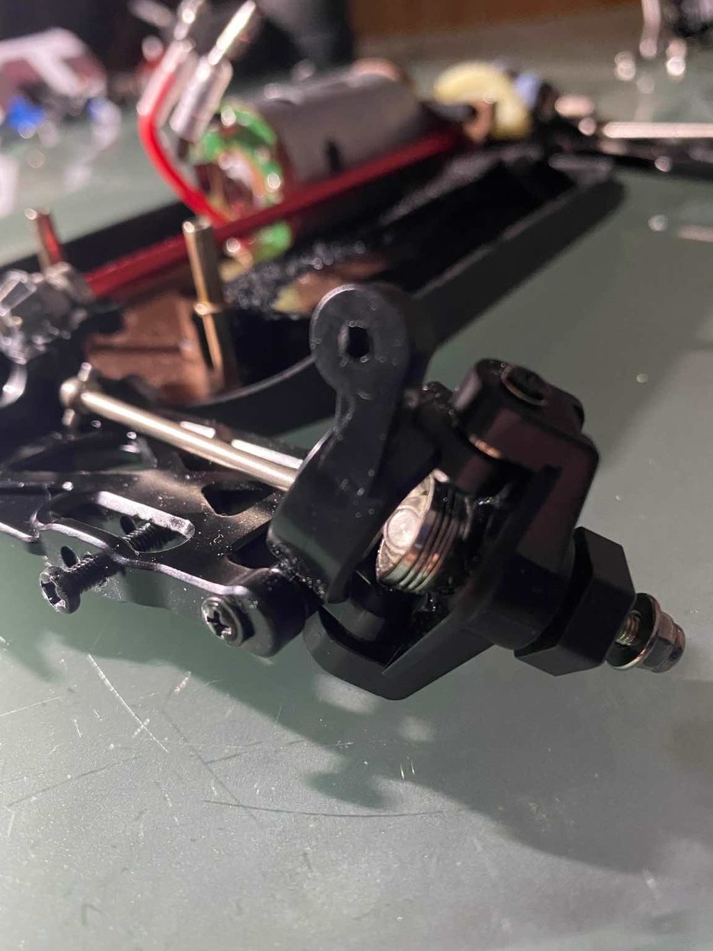

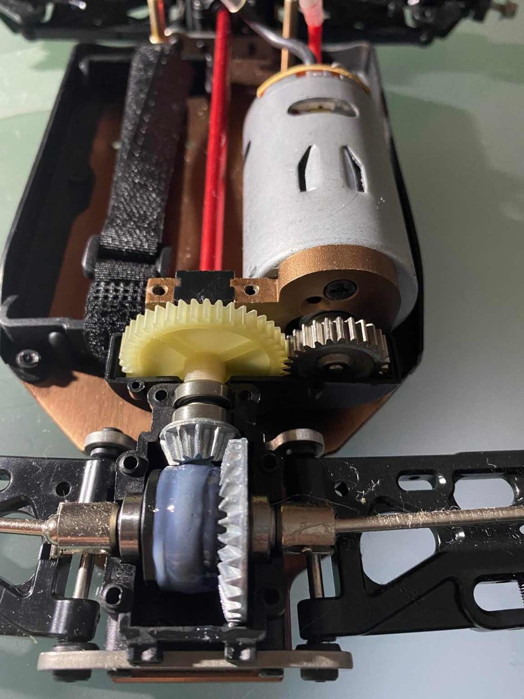

Per arrivare alla trasmissione centrale c’è da togliere l’upper deck tramite 8 viti
E attenzione a quelle che lo fissano allo sterzo e al supporto motore che sono bloccate per bene con quella che considererei più colla che frena filetti [RECENSIONE] Wltoys 144001-img_0228.jpg
Rimosso si può vedere il gruppo pignone-corona che è del tipo a palo rigido quindi niente frizione o differenziale ad attutire gli sforzi
Visto che dobbiamo arrivare ai differenziali rimuovo i link dello sterzo e tiro via tutto il corrispondente gruppo [RECENSIONE] Wltoys 144001-img_0230.jpg
Non molto da dire qui
Sistema classico a doppia colonnina con salvaservo su quella destra
Il tutto su cuscinetti cosa molto positiva
Presenti anche tiranti regolabili
Per accedere ai differenziali adesso basterà smontare i tiranti camber ( anche questi regolabili) e rimuovere le 6 viti che fissano la metà superiore della cassa differenziale [RECENSIONE] Wltoys 144001-img_0231.jpg
La coppia conica sembra in un materiale simile alla zama
Vedremo come reggerà ma di sicuro è prendente del grasso che dovrebbe ridurre gli attriti
Al posteriore troviamo dei semiassi tipo “dogbone” mentre davanti dei cvd veri e propri
[RECENSIONE] Wltoys 144001-img_0232.jpg[RECENSIONE] Wltoys 144001-img_0233.jpg
Via le 4 viti che lo chiudono e apriamo uno dei due diffi [RECENSIONE] Wltoys 144001-img_0234.jpg
Grasso presente anche qui ( nota mooolto positiva) e 4 satelliti rispetto ai 2 di molti rtr
Anche qui però ingranaggi in zama
Inoltre noto che TUTTI i cuscinetti sono senza nessuna schermatura con il grande rischio che si grippino molto velocemente [RECENSIONE] Wltoys 144001-img_0235.jpg
Via anche il semiasse centrale ( che è un pezzo unico E notiamo il supporto motore in alluminio però senza nessuna regolazione per quanto riguarda l’accoppiamento [RECENSIONE] Wltoys 144001-img_0236.jpg
Nient’altro da dire su questo pezzo se non che è comunque decisamente spesso per il motore che si porta in giro

Provata di scatola ho deciso di modificare un po’ ( anzi parecchio) il modello
Partiamo dall’elettronica
Motore sostituito con un hpi firebolt 15t classe 540 per ridurre un po’ il peso
Esc sempre di casa hpi con un 15wp
Radio ancora da decidere
Servo un coso cinese con ingranaggi in metallo ( vediamo dopo quanto scoppia )
Meccanicamente invece cambierò molte cose
