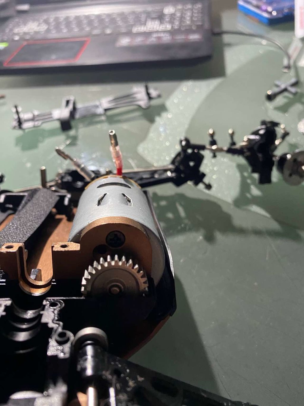

Fatta questa precisazione andiamo a scoperchiare il modello per vederne meccanica e elettronica Allegato 395678
Si nota fin da subito l’immenso motore classe 550 che occupa gran parte del lato destro del modello giusto dietro al servo del tipo mini Con ingranaggi in plastica
Oltre a questo è presente una combo 3in1 che fa le veci di esc,ricevente e parte dell’elettronica del servo
Cosa che ci costringe a cambiare tutto se si vuole sostituire anche solo 1 componente con qualcosa di più performante

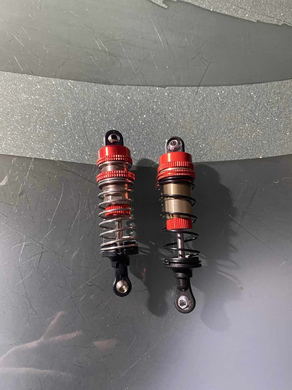

Passiamo ad un altro elemento: gli ammortizzatori
Sul modello sono presenti 4 ammo con corpo in metallo e ghiera di regolazione del precarico
Una cosa che mi piace molto visto che tendono a danneggiarsi di meno rispetto a quelli tutti in plastica che possono perdere il tappo superiore a causa degli sforzi
Peccato che siano una spudorata copia di quelli della lc racing ( in foto un ammo anteriore della cinesina contro un posteriore della lc )Allegato 395681
Tolta la molla si presenta davanti a noi l’ammo in tutta la sua lucentezza
Rimuoviamo la ghiera e si nota che,pur avendo un or di tenuta, si svita/avvita con troppa facilità tanto che mi sembrava non fosse presente nulla per non farla muovere Allegato 395682
Controlliamo anche il livello dell’olio per assicurarci che ne sia presente una buona quantità Allegato 395683
Olio appena appena sotto il livello giusto come si nota dalle bolle d’aria presenti
Inoltre si vede l’assurdo sistema per tenere il pistone ( a 4 fori ) cioè un pin che passa nello stelo tenuto fermo da non si sa cosa
Maldo 15-10-21 11:03 PM
Negli ammo per lo meno da quello che vedo in foto si notano leggerissime differenze. Il sistema di trattenuta del pistone ha dell' incredibile...

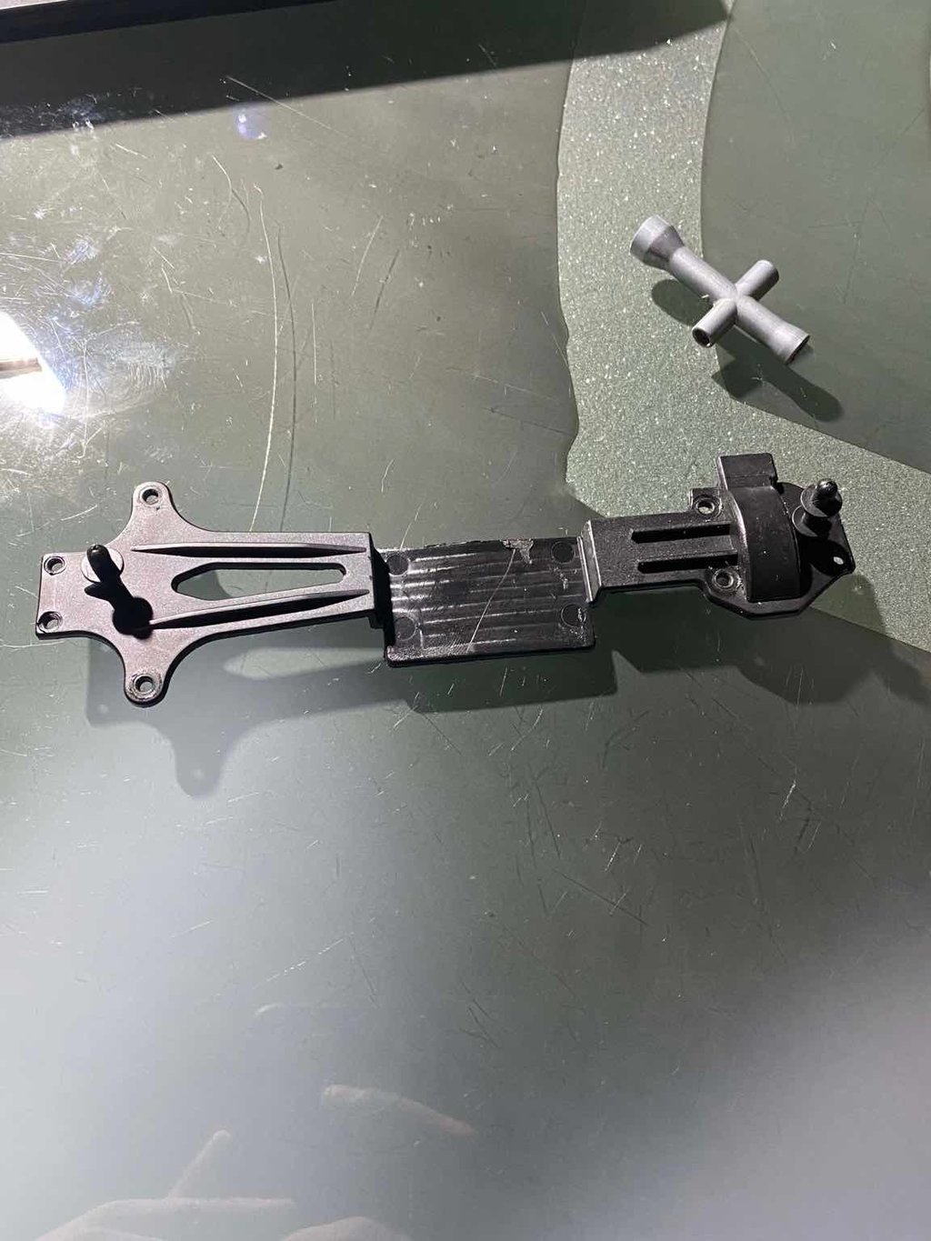

Mancano gli ultimi 2 componenti da visionare: sospensioni e telaio
Partiamo dall’ultimo
Telaio in alluminio ( lega non conosciuta ) spesso 2 mm e con piega sia allanteriore che al posteriore ( l’ho detto che è un clone lc racing)
Allegato 395692
Sospensioni invece classiche a braccetto in ferire e tirante superiore con sistema di sterzo a “C” e barilotto posteriore
Unico appunto I braccetti che sembrano un pochino fini ma hanno le stesse misure del modello da cui è stato originato percui non mi spavento

Si ma minimi
Anodizzazione e molle
Per gli uniball, fermi molla,dimensioni e tappi sono identici

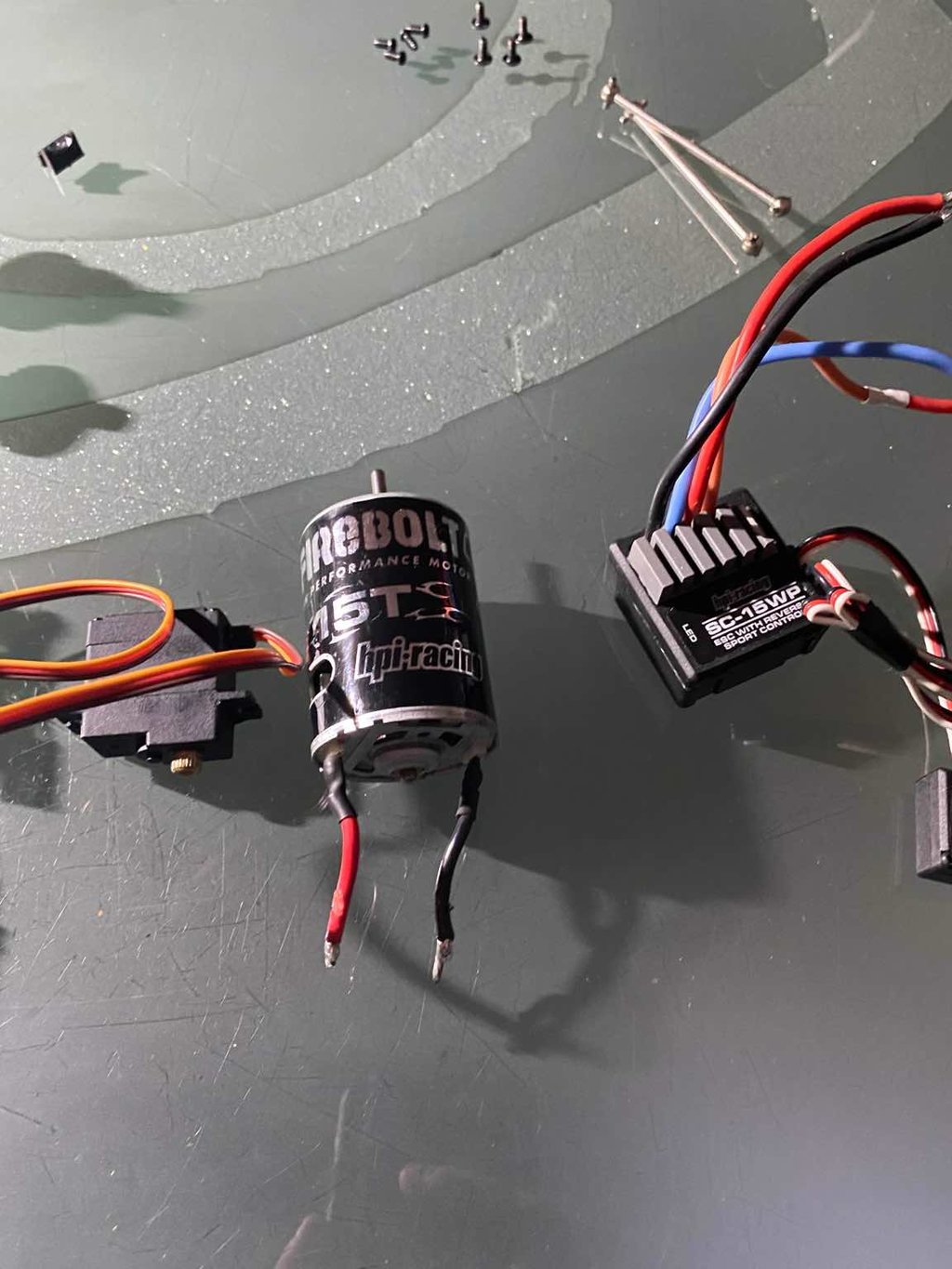

Provata di scatola ho deciso di modificare un po’ ( anzi parecchio) il modello
Partiamo dall’elettronica
Motore sostituito con un hpi firebolt 15t classe 540 per ridurre un po’ il peso
Esc sempre di casa hpi con un 15wp
Radio ancora da decidere
Servo un coso cinese con ingranaggi in metallo ( vediamo dopo quanto scoppia )
Allegato 395694
