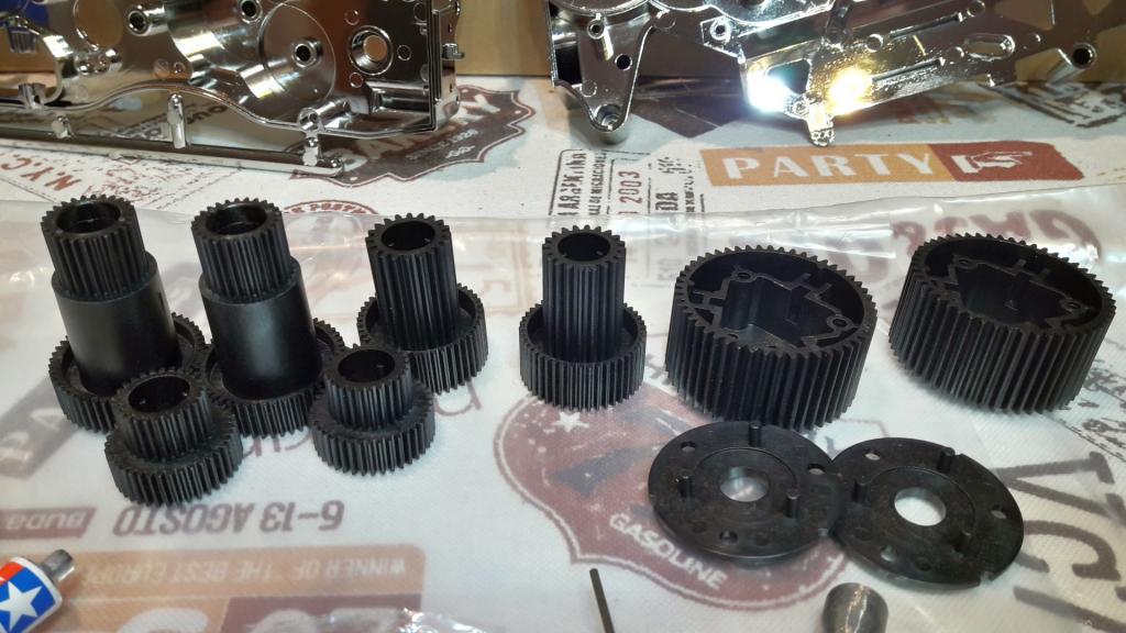

cascata e casse differenziali da vicino, dimensioni abnormi

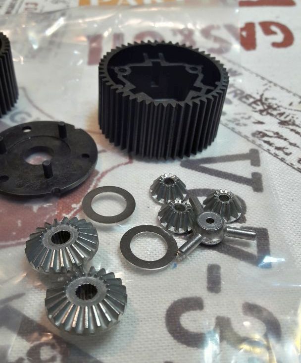

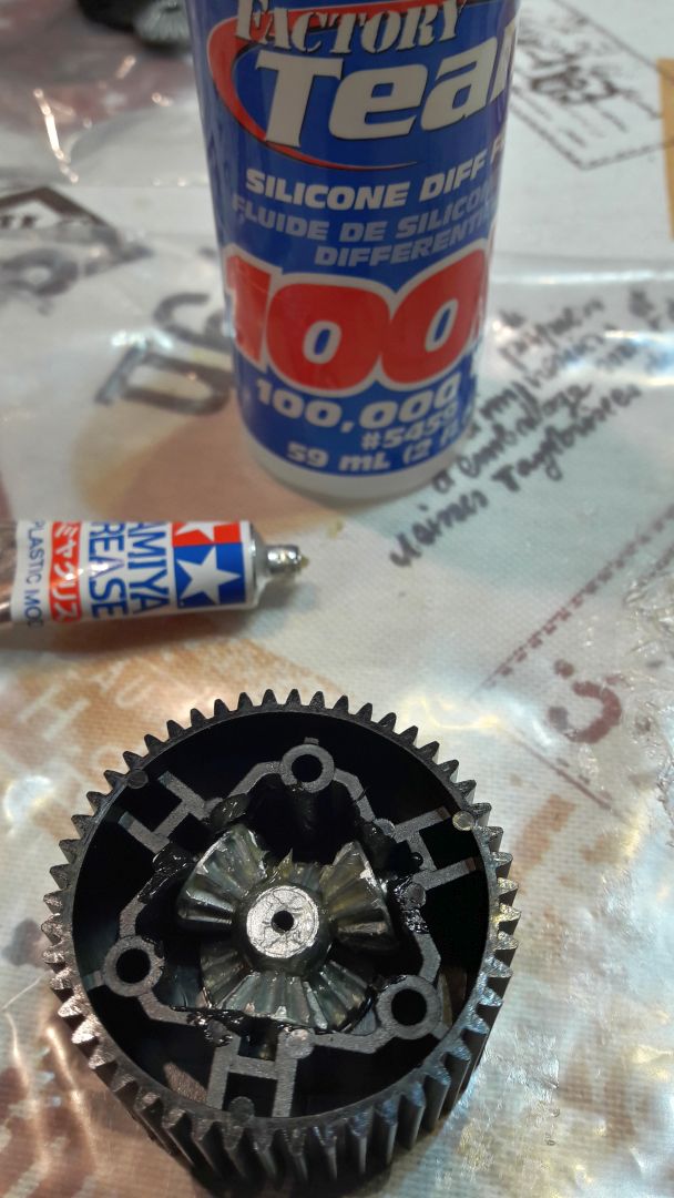

interiora metalliche, e al solito per i giocattoli Tamiya manca qualsivoglia O-ring e/o guarnizione
i planetari hanno un millerighe interno per trasmettere la coppia ai bicchierini, che però non hanno alcun sistema di ritenuta, non so come faranno a rimanere saldi in sede ma in qualche modo ci riusciranno
i cuscinetti vanno montati sui gusci del geabox
spalmata di grasso come da istruzioni
io poi ci ho aggiunto 5-6 gocce di 100K (non visibile in foto)
giusto per rallentare l'inevitabile fuoriuscita del grasso di cui sopra,
e per renderlo un po' più viscoso, la cassa ha un volume enorme, non ha senso riempirla perchè non è a tenuta stagna, ma se uno volesse farlo gli parte un boccetto, manco i diffi da 1:8 sono così obesi

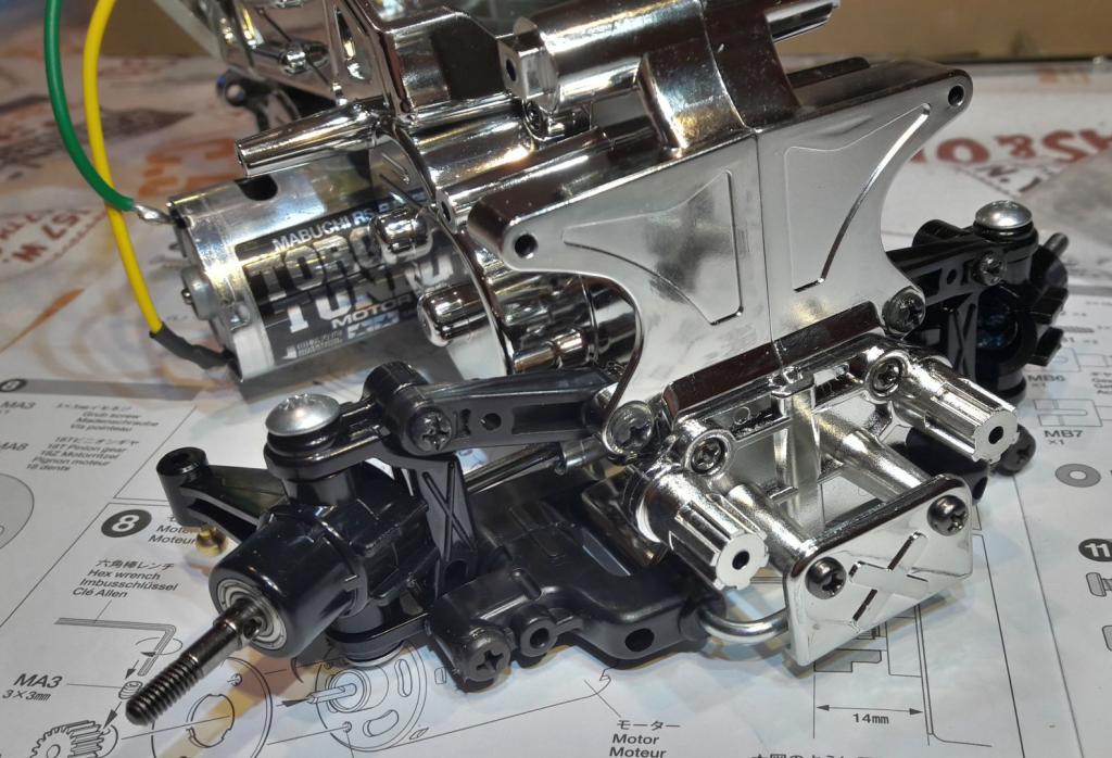

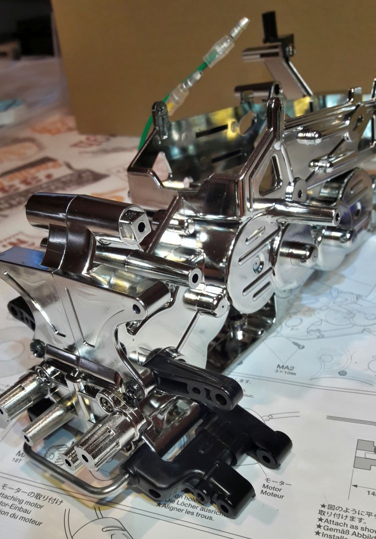

un' ultima occhiata all'interno del cromatissimo
e si chiude il sarcofago, è già ora di motore
come avevo già visto sulla M06, si monta il pignone alla cieca, guidati dal manuale, altezza 14mm dalla base dell'albero, ricordo che nella scatola della M06 c'era invece una specie di ditale di plastica a mò di dima..
In compenso l'accoppiamento è fisso, ci sono 2 fori per montare il motore col pignone 18T , e altri 2 per quello da 20..
Il pignone è così leggero e lucido, che sembra di plastica cromata pure lui..

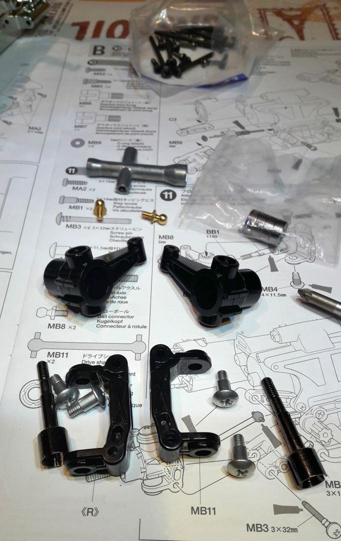

è tempo di braccetti anteriori
anche qui come sulla M06 i braccetti sono divisi in 2 parti,
si notano anche i bicchierini di uscita del differenziale, uno dei due ha un asse passante che si infila nell'altro, ma non c'è alcun sistema di ritenuta a parte il minimo (ma proprio minimo) attrito dei millerighe, boh, funzionerà..
occhio a non confondere i pezzi sulle sprue, i braccetti anteriori e posteriori non sono uguali, per fortuna me ne sono accorto prima di staccare i pezzi della 2a stampata (sono 2 identiche, suppongo una dx e una sx)
montato
struttura molto grezza ed elementare, ci sono giochi e la scorrevolezza non è da primato, suppongo che per il contesto sia più che adeguato
fuselli , C-Hub ecc.ecc.

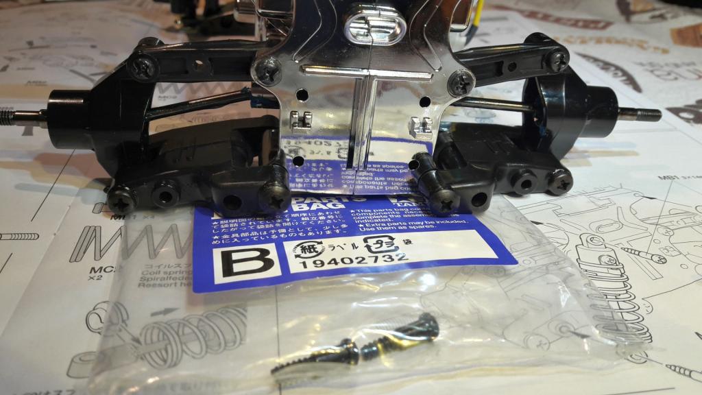

e fine parte B, anche qui avanzano 2 viti "da sospensione"
via, lavarsi le mani unte di grasso, i denti e a letto

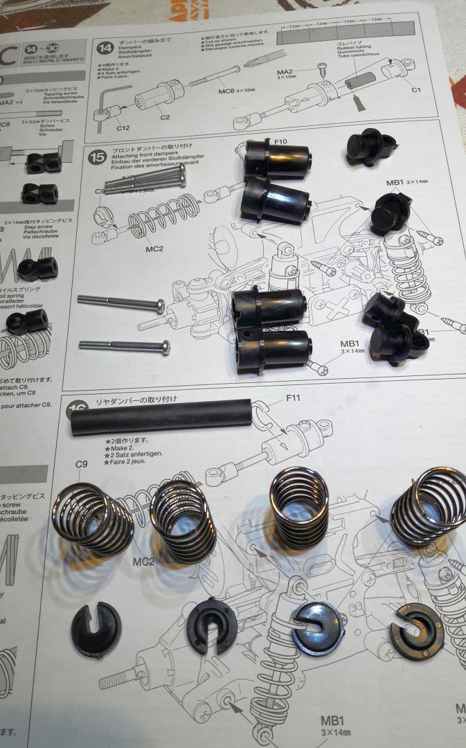

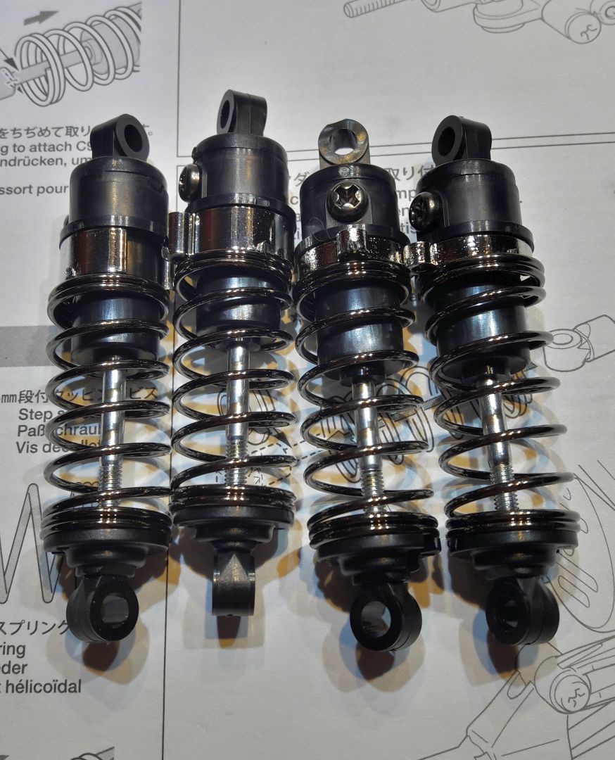

busta C : ammortizzatori, o chi per essi
va detto che la frizione tra vite e gommino un po' smorza,
sulla M06 non avevo manco quello e infatti in curva rimbalza come una pallina impazzita
montati
i precarichi forniti per le molle sono solo 4, corti dietro lunghi davanti, però sono cromati pure loro

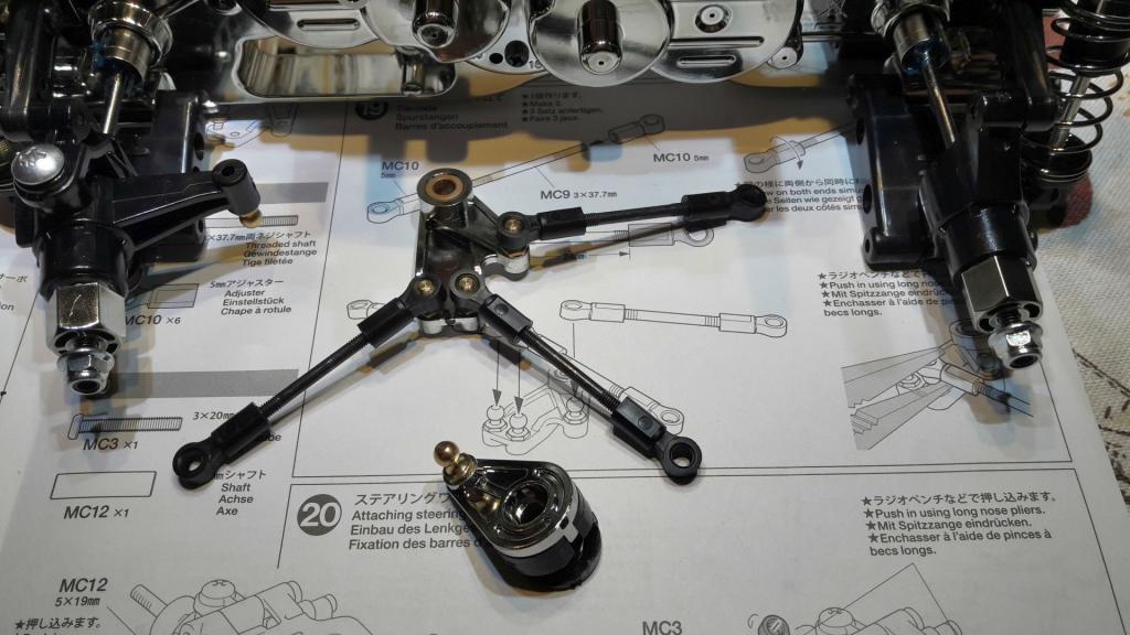

la piastra di sterzo, molto semplice, mono-supporto e su bronzine (cuscinetti previsti solo sulla trasmissione)
però i tiranti sono tutti uguali, e regolati con la stessa lunghezza, un minimo di buona ingegnerizzazione
in foto anche la squadretta con salvaservo, i millerighe a disposizione sono solo 2, futaba e sanwa, manca l'hitec e manca anche di indicare quanti denti hanno
si monta "da sotto" assieme al perno, e poi si ferma con una vite

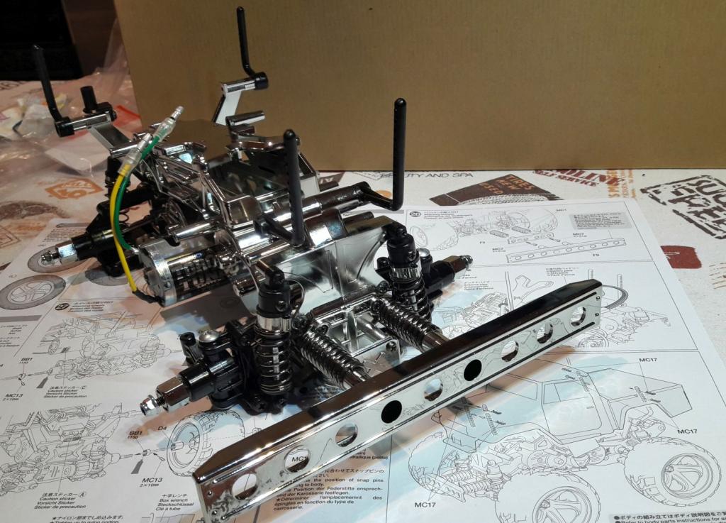

si inizia a intravedere un po' di sana ignoranza, wheelie bar
la parte superiore del gearbox è strutturata per ospitare la batteria (classica stickpack , che dovrebbe starci anche in versione LiPo, un po' più lunghe delle NiMh, non ancora provato)
sopra ancora si incastra un pianetto che ospiterà regolatore e ricevente,
che monterò poi

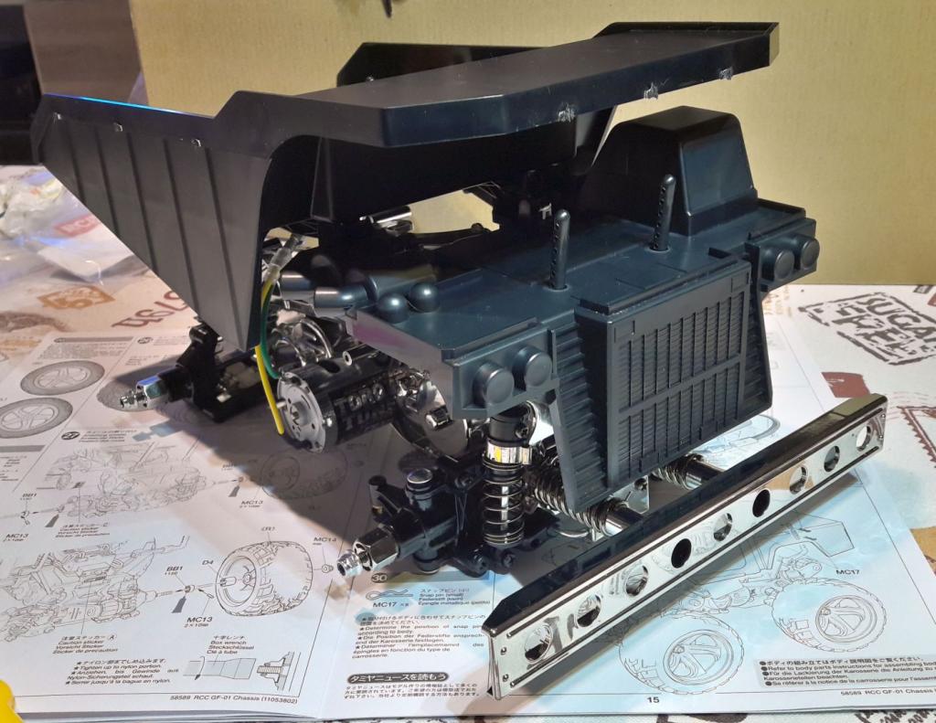

primi pezzi custom "Dump Truck" per la base generica GF-01
torrette e bumper
velocissssimi a montare cabina e cassone,
volevo iniziare a "vederlo"
è pure possibile tenere il cassone alzato
immagino serva per velocizzare l'accesso alla batteria..

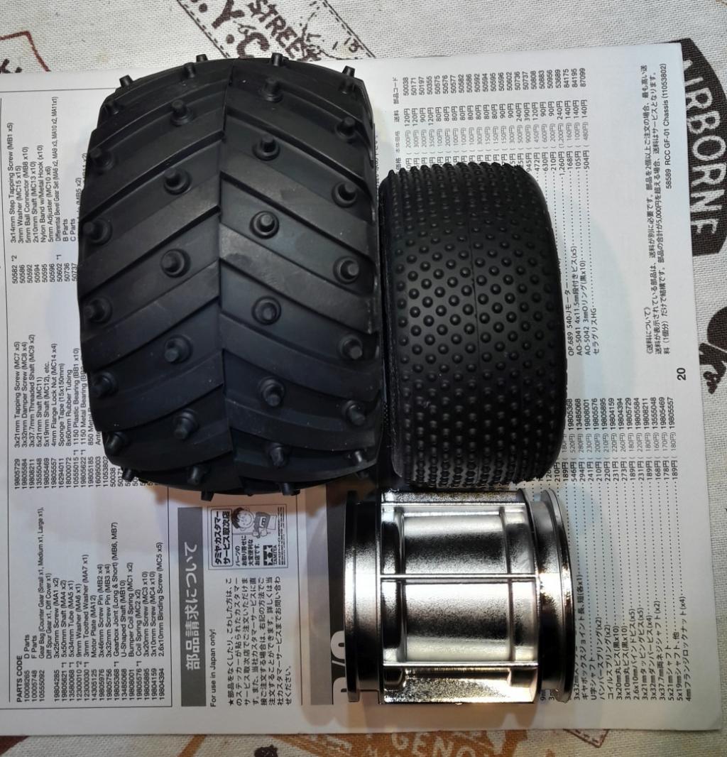

le gommone giganti
messa di fianco ad una ruota posteriore per buggy 1:10 ,
credo siano più alte persino delle ruote per buggy 1:8, non ne avevo a tiro per la foto..
fornite senza inserti, nelle istruzioni non è specificato di incollarle e non l'ho fatto, vedremo alla prova ma ho qualche dubbio che tengano, la gomma slitta sul cerchio avvitando il dado autobloccante..
dubbi anche sulla durata di quei pins sul battistrada, molto alti e molto radi, in gomma morbida da offroad..
ultimi dubbi, ma in realtà è una mezza certezza, sulla compatibilità dei cerchi con l'acetone, nel caso le dovessi incollare
