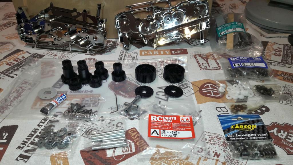

a.k.a. "il mio nuovo soprammobile Tamiya" :clown:
probabilmente è il mio orologio biologico che lancia dei segnali, assieme alla totale incompresione per la musica trap, e per le caviglie maschili scoperte e risvoltinate, pure in pieno inverno :dead:
"Posso resistere a tutto tranne che alle tentazioni" e con questo kit avevo tergiversato fin troppo, utile come un buco di kiulo sul gomito, ma quanto è bbello ? 😍 :tunz6rh:
Allegato 345378
scatola ENORME, volume più che doppio di quello tipico delle scatole 1:10 off , siamo vicini alle scatole da 1:8, un ottimo inizio :brig:
dentro (non ho fatto foto al contenuto) ci sono relativamente poche stampate, ma tutte oversize, compresi i gommoni, i cerchioni, il cassone, tutto "one" , the bigger the better :bowdown:
e al solito Tamiya, comodo kit di cuscinetti in separata sede, e in numero particolarmente elevato vista la cascata di ingranaggi da record.
Presente in foto anche il gadget a scelta di Tamico (for free oltre una certa cifra) ho scelto la targhe mmerichene, devo ancora decidere se le monterò

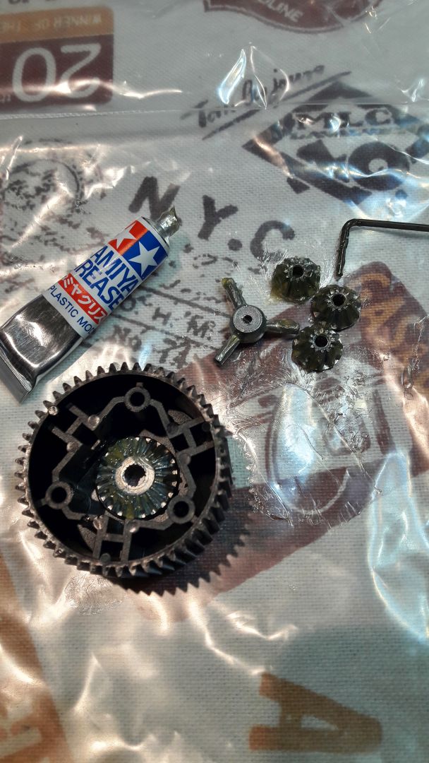

Differenziale al completo
Allegato 345381
interiora metalliche, e al solito per i giocattoli Tamiya manca qualsivoglia O-ring e/o guarnizione :piange:
i planetari hanno un millerighe interno per trasmettere la coppia ai bicchierini, che però non hanno alcun sistema di ritenuta, non so come faranno a rimanere saldi in sede ma in qualche modo ci riusciranno :hmm:
i cuscinetti vanno montati sui gusci del geabox
spalmata di grasso come da istruzioni

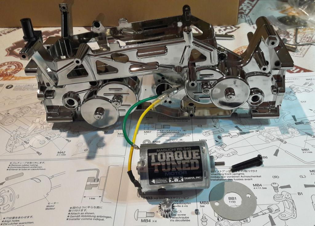

un' ultima occhiata all'interno del cromatissimo
Allegato 345486
e si chiude il sarcofago, è già ora di motore
Allegato 345487
come avevo già visto sulla M06, si monta il pignone alla cieca, guidati dal manuale, altezza 14mm dalla base dell'albero, ricordo che nella scatola della M06 c'era invece una specie di ditale di plastica a mò di dima..
In compenso l'accoppiamento è fisso, ci sono 2 fori per montare il motore col pignone 18T , e altri 2 per quello da 20..
Il pignone è così leggero e lucido, che sembra di plastica cromata pure lui..

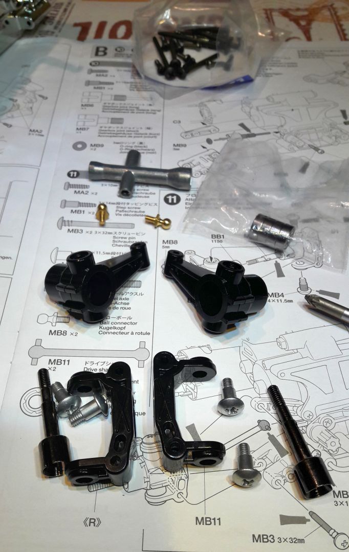

è tempo di braccetti anteriori
Allegato 345489
anche qui come sulla M06 i braccetti sono divisi in 2 parti,
si notano anche i bicchierini di uscita del differenziale, uno dei due ha un asse passante che si infila nell'altro, ma non c'è alcun sistema di ritenuta a parte il minimo (ma proprio minimo) attrito dei millerighe, boh, funzionerà..
occhio a non confondere i pezzi sulle sprue, i braccetti anteriori e posteriori non sono uguali, per fortuna me ne sono accorto prima di staccare i pezzi della 2a stampata (sono 2 identiche, suppongo una dx e una sx)

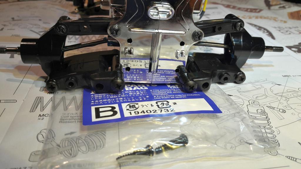

velocissssssimi sulla sospensione posteriore
Allegato 345494
ri-taaac
Allegato 345495
e fine parte B, anche qui avanzano 2 viti "da sospensione"

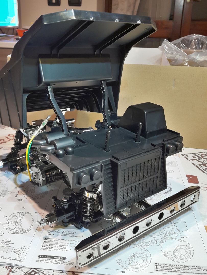

velocissssimi a montare cabina e cassone,
volevo iniziare a "vederlo" :D
Allegato 345709
è pure possibile tenere il cassone alzato :approve:
Allegato 345710
immagino serva per velocizzare l'accesso alla batteria..
