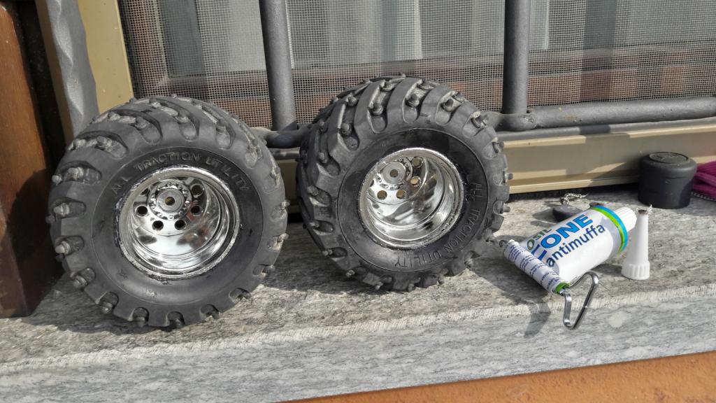

madqwerty 16-02-20 12:17 PM
chi non muore si rivede! :tunz6rh:
rapida pulita a canali dei cerchi e delle gomme,
poi incollate, or ora
Allegato 351868
visto lo stato di un cerchio, con una parete esterna sbeccata e crepata per 1-2 cm :dead: volevo quasi usare la solita colla per gomme, poi la curiosità mi ha portato a provare il silicone..
col tubetto ben oltre la metà, e un minimo ma proprio minimo di pratica per tenere la ruota in una mano e tubetto+avvolgitore nell'altra, viene fuori un lavoro più facile, pulito e veloce che non con la colla,
se funzionasse bene verrebbe da provare a farlo anche con le ruote da buggy :lookahsisi5ih:
l'ipotesi delle gomme che slittavano sul cerchio prende peso, 2 dei 4 canali avevo perso del tutto la cromatura interna, e gli altri 2 erano cmq parecchio segnati, verificherò, spero entro quest'anno :D
