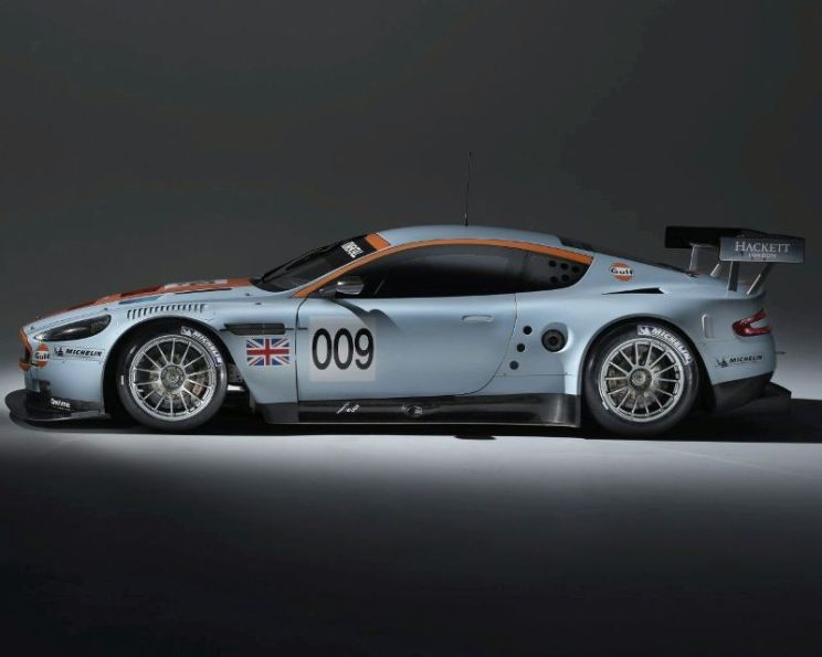

Giò, tu i cerchi della Aston Martin dbr9 le mans del 2008 di che colore li faresti? A me sembrano a metà fra il gun metal e il magnesio della Model master o sbaglio?
Vecchio 24-10-11, 03:39 PM   #8
L'avatar di gionc
Registrato dal: Dec 2005
Messaggi: 10,468
Io quelli del 575 evo II li ho fatti steel, se non sbaglio, hanno un riflesso bluastro bellissimo, li ho colorati così perchè.... perchè mi sono accorto sgrassando i cerchi Tecno che erano.... verniciati..... , sono venuti da dio tanto che ho fatto uguali anche quelli della Lexus carbon test: ora però a memoria i cerchi della aston mi sembrano alluminio chiaro... bello lucido: darò una occhiata più tardi: forse polished alu Alclad ma devo dare un check alle refs...
se hai foto sotto mano utili, spara, più tardi ti rispondo
Vecchio 24-10-11, 03:49 PM   #9
L'avatar di scapin
Registrato dal: Jul 2009
residenza: Lecce
Messaggi: 2,357
Guarda questa. In altre sembrano un po' più scuri però.

Vedo che i modelli han cerchi alluminio, le foto dal vero gun metal, quasi nero anodizzato: puoi steperare il gun metal con un pò d'alluminio tanto un paio di mani le dai (asciuga istantaneamente, dopo 5 minuti si lucida..) se mai fosse chiaro veli con altro gun metal: io eviterei grandi dry brush ma già la lucidatura con pezzuola del metalizer evidenzierà i profili.
