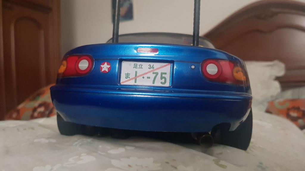

Ora metto 2 foto di presentazione...
Tamiya Eunos Roadster (M040 chassis) - possibile driftare?-img-20180301-wa0029.jpg   Tamiya Eunos Roadster (M040 chassis) - possibile driftare?-img-20180301-wa0030.jpg   Tamiya Eunos Roadster (M040 chassis) - possibile driftare?-img-20180301-wa0031.jpg
Tamiya Eunos Roadster (M040 chassis) - possibile driftare?-img-20180301-wa0032.jpg   Tamiya Eunos Roadster (M040 chassis) - possibile driftare?-img-20180301-wa0033.jpg   Tamiya Eunos Roadster (M040 chassis) - possibile driftare?-img-20180301-wa0035.jpg
