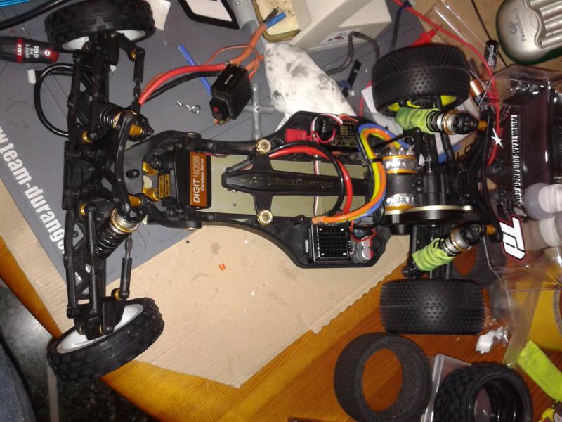

senda ha avuto comportamenti non adeguati in passato...
in anteprima mondiale!!!!!!!!!!!!

Io metterei qualche altro rasamento. Mi sembra un po' plasticosa... Non trovi?

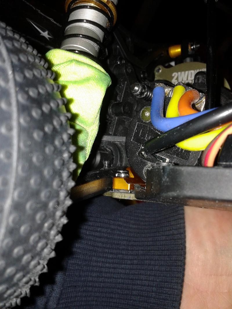

bel lavoretto molto belle anche le rondelle arancio svasate sopra le C .
Questa invece è la modifichina che ho apportato all'UP sfilettato mettendo il dadino ed in piu una foto di rito .

Le ho messe sennò i braccetti superiori sfioravano gli ammo

non mi riferivo a quelle che io non ho messo perchè ti modificano il recupero del camber, se ti sfiorano gli ammo vuol dire che hai le boccole dei piedini degli ammo al contrario !!!
No l ho allungata di brutto con le rondelle e sfiorava gli ammo
