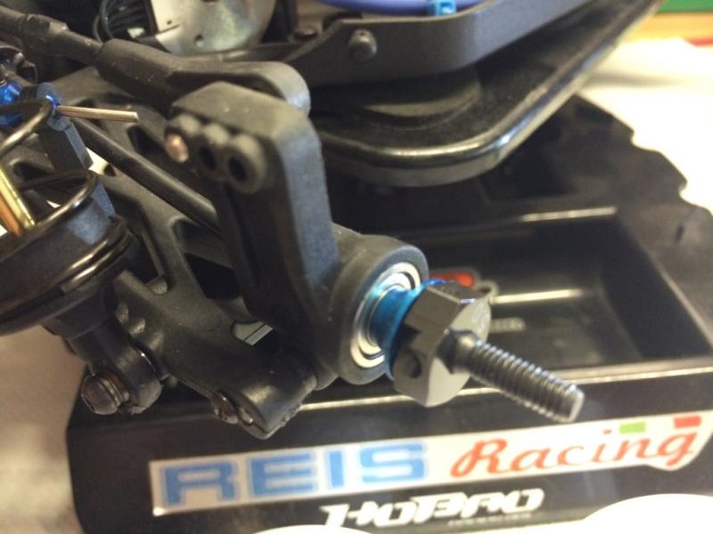

Appena montati gli esagoni, ho notato che la carreggiata nel posteriore si è allargata di 0,9mm...
Si sentirà la differenza??
Inoltre ho cambiato i pompanti ammo, 2 fori da 1.7mm con profilo piatto e non conici come gli originali.
Alzato a 3000 il differenziale...
Vediamo se sabato riesco a trovare migliorie in pista. 😉

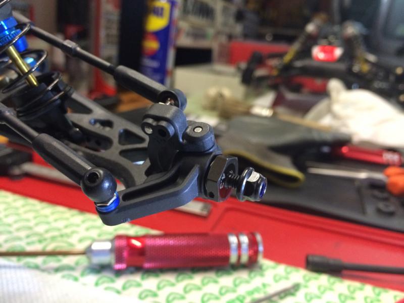

Piccola modifica con risultato ottimo direi....
Visto che in pista spesso con atterraggi brutali, poteva capitare che mi si piegava la vite superiore sorreggi ammo anteriore...allora sono corso ai ripari.
Ora non si piegano più. 😉
Official thread Yokomo B-MAX2-imageuploadedbyforum1399989858.036229.jpgOfficial thread Yokomo B-MAX2-imageuploadedbyforum1399989868.232880.jpg
Bene ora voglio un 6,5T...
