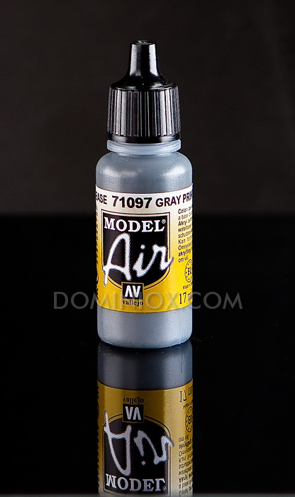

Vecchio 05-06-11, 05:06 PM   #7
Registrato dal: Aug 2010
Messaggi: 19
Fede1888 è un newbie...
Originariamente inviata da pimini Visualizza il messaggio
Io uso il Vallejo Model Air che è acrilico e non lo diluisco, forse è diverso dal tuo.
Qual'è il primer della linea model air che usi?
Guardando il sito della vallejo ho trovato il surface primer, sapete com'è?
Ho trovato anche questo nella linea model air che sull'etichetta c'è scritto grey primer ma non so se intende come grigio base o è il primer grigio della linea model air.
Pimini è quest'ultimo che usi te ?

Vecchio 06-06-11, 10:13 AM   #8
L'avatar di pimini
Registrato dal: Jun 2010
Messaggi: 2,547
Originariamente inviata da Fede1888 Visualizza il messaggio
... Ho trovato anche questo nella linea model air che sull'etichetta c'è scritto grey primer ma non so se intende come grigio base o è il primer grigio della linea model air.
Sì questo è quello che uso io, aggrappa abbastanza bene sul metallo, lo uso come primer per i colori scuri. Se invece devo dare colori chiari, preferisco usare il bianco (quello normale) come primer, perchè il pigmento è abbastanza denso e aggrappa bene anche questo.
Certo niente a che vedere con i primer (bianco e grigio) della Tamiya! ma io mi trovo bene con questi colori perchè la serie Air è già diluita e pronta per l'aerografo, inoltre il flaconcino è utilissimo per dosare goccia goccia il colore nel serbatoio.
