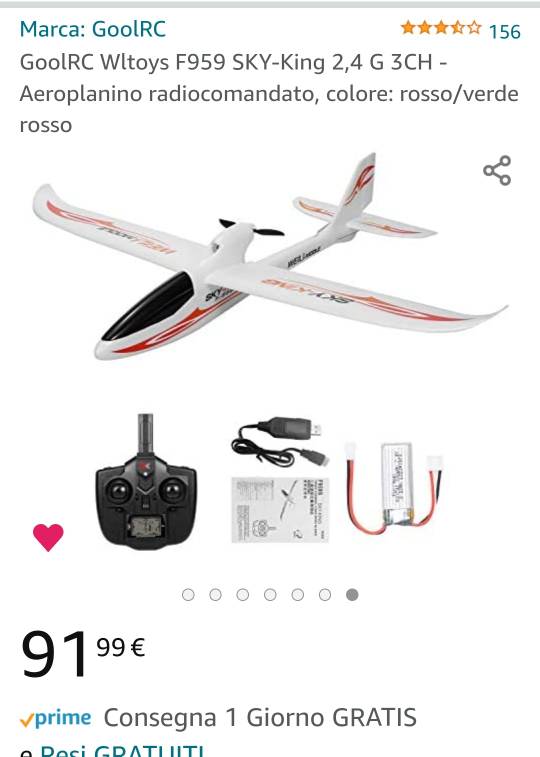

Ciao a tutti, allego foto del mio modello così da capire meglio.....
Ho notato che quando volo, l'aliante tende a girare a destra, ma non di timone ma come se avesse gli alettoni (che non ha perché è un 3 canali). Questa cosa la fa solo quando do gas, infatti in planata di comporta abbastanza bene. Compenso continuamente con il timone ma non mi piace questa cosa. Ho regolato anche il trim ma continua a farlo. Le ali sono dritte.... Mi viene in mente che si sia spostato l'alloggio del motore e quindi dell'elica ma non mi sembra.... Problema assetto-1106847097.jpg

Rapida spiegazione di come viene montato un motore e perché.
Motore traente: il motore gira in senso antiorario (visto da davanti), e va montato con incidenza negativa (verso il basso) di 3-5° perché la rotazione spinge il modello verso l'alto.
Poi deve avere un incidenza verso sinistra per contrastare l'imbardaggio a destra ... Immagina l'elica che pone una forza verso destra e di conseguenza il modello si imbarca a destra.
Nel tuo specifico caso con elica spingente avrai sempre l'incidenza negativa ma la rotazione dell'elica è oraria e quindi il modello tenderà ad andare verso sinistra.
In teoria basta regolare le viti della crociera, ma se è poca cosa lascia stare e correggi di timone.
Aggiungere gli alettoni non è difficoltoso, potresti prenderlo in considerazione.
