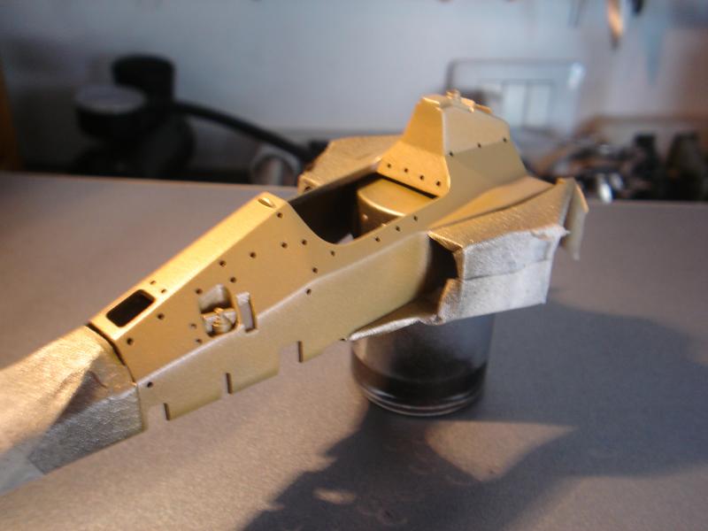

eccomi con il kit che avevo anticipato da affiancare alla Ferrari appena terminata.
il kit è un'edizione limitata della Tamiya che trovo ben dettagliato e uno stampaggio perfetto (dopotutto è tamiya!).
intanto ringrazio toky71 e Nipponts per le reference.
allora: per il modello mi sto ispirando da vari wip che ho trovato il rete e su altri forum mettendo insieme le modifiche (secondo me) migliori per poi sperando di tirarne fuori un bel modello..
l'abitacolo da scatola è semi-perfetto (presenta alcune imprefezioni sistemate con qualche cartata dall' 800 in su) e come già detto mi sono messo subito ad effettuare qualche modifica. così ho iniziato a forare con punta da 1mm nei punti dove sono presenti i rivetti pensando di ricrearli con degli spillini (che sono della grandezza ideale).
per oggi è tutto qui, ho iniziato tardi e ho fatto poco.
ciao
buon modellismo a tutti!

oggi verniciata generale in nero semi-lucido. poi la mia concentrazione è passata sull'effetto carbonio dorato lungo tutta la scocca.. trovando alcune informazioni ho dato inizialmente una mano di oro "fatto in casa" e dopo scurito con varie passate di nero semi-lucido moolto diluito (sembrava acqua sporca!). poi ho iniziato sospensioni anteriori e qualche altra cosetta..
P.S. L'ultima foto non rende molto, sembra nero opaco semplice

Ho trovato questa foto, forse ti puo' essere utile.
Mi sembrano un po' sovradimensionati i fori dei rivetti (e presumibilmente i rivetti stessi)....

Grazie mille per la foto (anche se l'avevo già)
ormai i fori sono fatti e i rivetti sono già pronti.. in fin dei conti.. avevo solo la punta da 1mm.. è il max che sono riuscito a trovare, al negozio di modellismo non e aveva!

non soddisfatto del risultato di ieri ho sverniciato tutto e oggi ho praticamente ricominciato da capo.. allora, passata di nero semi-lucido su musetto e zona seggiolino, mascheratura e passata di grigio sui radiatori, poi altra mascheratura e passata d'oro, dopo ancora un'altra passata di nero semi-lucido diluito fino a densità acqua e scurito il tutto sino al risultato in foto..
le sospensioni sono finite e assemblate (le istruzioni dicono senza colla, nella ferrari ho incollato tutto.. che faccio, incollo o non incollo??)

Le ruote puoi metterle sterzate ? Forse non devi incollarle per quello.
Anche le gomme non vanno incollate sui cerchioni però

si, è logico che le ruote non vanno incollate sui cerchioni, era una domanda su ciò che fate voi con i vostri braccetti delle sospensioni se li incollate al resto della scocca o se li lasciate mobili.

Dunque, se intendi i braccetti dello sterzo tendo a non incollare nulla, tuttavia cerco di "ingrossare" con dei pezzetti di scotch internamente il pezzo all'interno del telaio dove scorre nella guida, di solito al centro in punti non visibili, in modo che le ruote effettivamente sterzino ma non presentino gioco, ovvero se le metto in una determinata posizione esse non si spostano al minimo movimento.
