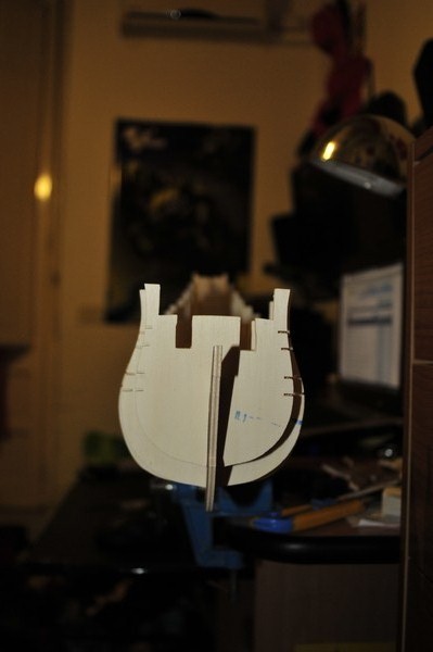

ok sistemate le ordinate, purtroppo la curvatura e praticamente tornata come era in origine, a questo punto come mi è stato consigliato in un altro forum penso di mettere dei blocchetti a misura tra le ordinate
guardate la foto, a me pare che tenda verso destra a poppa

Prima cerca di raddrizzare la falsa chiglia... prova con un ferro da stiro (per non farti uccidere da tua madre non lo usare direttamente sul legno... ma metti un tovagliolo sopra alla chiglia..)

Giusto il ferro da stiro, devo inumidirla o a secco?

inumidiscila... nel punto dove c'è la svirgolatura...

purtroppo l'ho vista subito anche io, togliendo le ordinate mi sono accorto che la falsa chiglia è praticamente tornate come era in origine

Tranquillo.. raddrizzarla sarà facile.. nulla è irrimediabile con il legno

ma infatti, male che vada la metto dritta faccendo forza sui longheroni, comunque é solo la parte alta della falsa chiglia storta

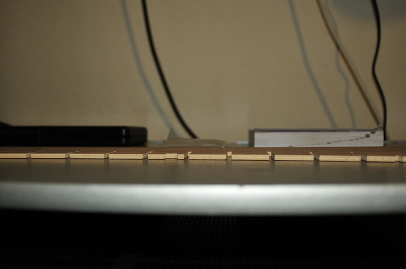

Ciao Giacco, nono tranquillo che finche non la vedo dritta non monto neanche un listello
Ad ora il problema sembra essere diminuito molto, la curvatura è quasi scomparsa, pero noto che come monto e smonto le ordinate un po ritorna, per fortuna poco, infatti penso che lo risolvero con i longheroni
Vi posto qualche foto cosi potete giudicare, più occhi sono meglio di 2, poi secondo me c'è da sistemare qualche ordinata che mi pare storta
