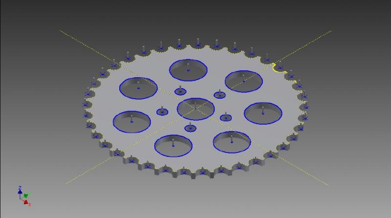

E la catena...
un capitolo sofferto..
e non poco..
Ho provato a migliorare quella del kit finchè non si è troncata in almeno 5-6 parti, così dopo tuoni fulmini e saette ho messo tutto da parte, ho iniziato a disegnarmela al pc per eventualmente farla incidere, ma non avrei avuto il tempo materiale per finirla..
Così ho parlato con Aleks e me ne ha fornita una già montata arrivata stamattina, pronta per prendere il posto di quella sfortunata del kit..
Qualità eccellente, proporzioni azzeccate e massima serietà da parte di Aleks.. consiglio vivamente!
Quindi mi sono messo a costruire pignone e corona su misura.
Li ho disegnati al pc, stampati su carta ed incollato le sagome su plasticard da 1mm, quindi forato a mano e rifinito con lime e carta abrasiva.
Il tutto è stato quindi montato rispettando l'interasse imposto..

Dipende generalmente da cosa devo disegnare.. spesso uso Inkscape che è un programma vettoriale free, ad esempio se devo riportare in digitale il profilo di un particolare da una foto...
Altrimenti quando devo disegnare particolari meccanici, come in questo caso, uso Autodesk Inventor con licenza studente, è praticamente come solid works, e puoi esportare direttamente i disegni in .pdf per poi stamparli..

Grande Disca....Ehm...Non è che metteresti una bel filettino con il disegnino della coroncina e del pignoncino per noi boscimani dell'informatica...?
p.s: quando rompo il porcellino le catene le voglio prendere...
Se intendi i disegni veri e propri di pignone e corona, li puoi vedere nella seconda foto all'interno della nuvoletta,li ho messi apposta per farli vedere, non sono perfettamente in scala nelle foto, ma secondo me rendono bene l'idea..
Per farli mi sono basato su alcune foto di parti originali, da cui ho rilevato le misure principali.
Il disegno in sè non è niente di che, roba da 5 minuti..
Con il cad ho tracciato la circonferenza primitiva che ho usato come linea guida.
centrando quindi su un punto qualunque della primitiva ho tracciato la circonferenza (più piccola della precedente) relativa alla sede del rullino, quella che da la forma vera e propria al dente.
Quindi con la serie circolare ho ripetuto il tutto per il numero di denti ed infine ho estruso il profilo finale della corona.
Riportando quindi il disegno in una tavola .pdf ho avuto direttamente la sagoma da stampare, pronta per essere incollata sul plasticard e lavorarla.
Stesso discorso per il pignone, il profilo del dente ed il passo rimane il medesimo, cambia soltanto il numero di denti..
Tutti quei puntini che si vedono nell'immagine relativa ai profili, sono i riferimenti che ho usato per fare i fori..
