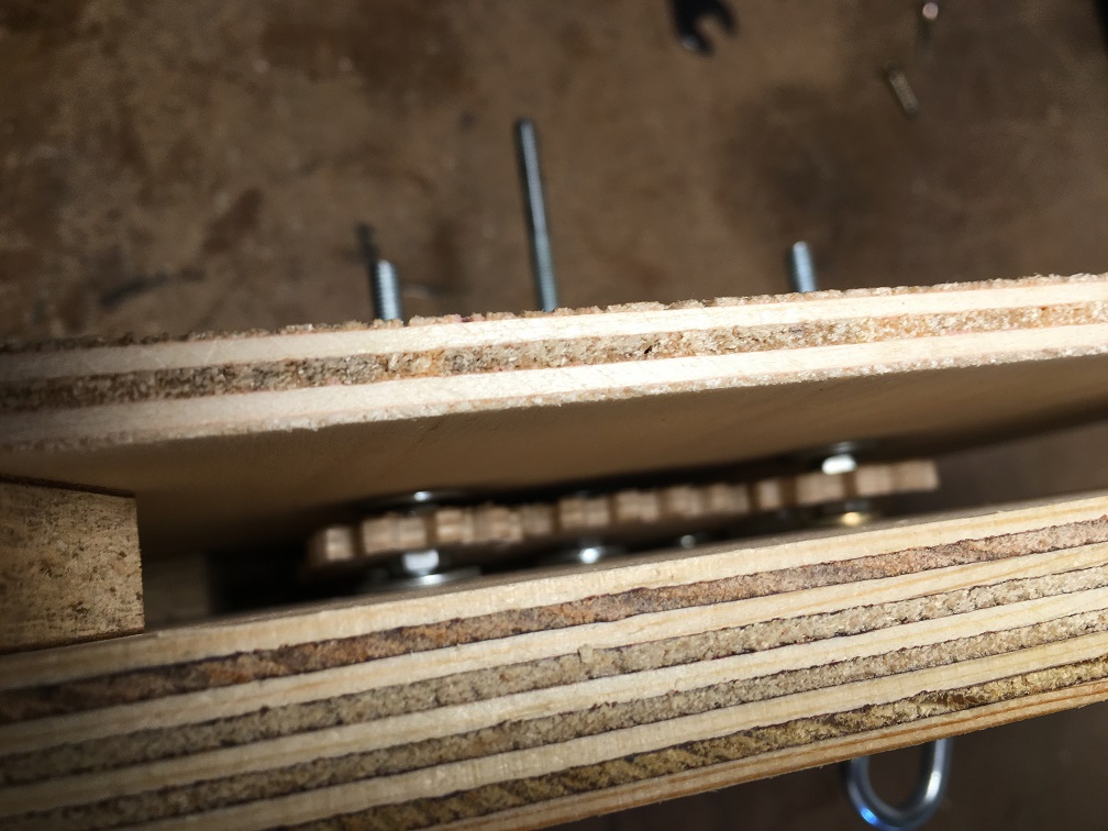

continua la costruzione della parte fissa della macchina che si chiama Masuola
E' costituita da un ingranaggio di diametro grande circa 7 cm e di quattro piu' piccoli solidali con un perno che si completa ad uncino alloggiati tra due tavolette di compensato
al perno centrale si deve collegare un motore elettrico a bassi giri o in mancanza anche una manovella

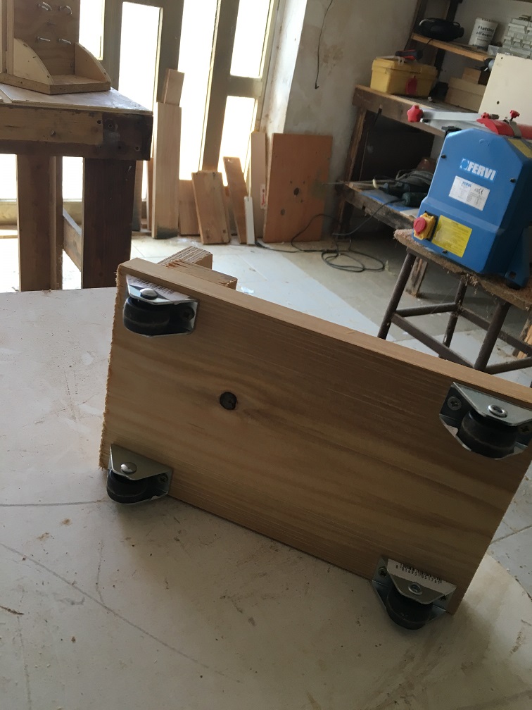

costruzione parte mobile con disco rotante
Ho fatto una prova per realizzare un cavetto piano a tre legnoli e questo e' il risultato Rimane da collegare i motorini che devo ancora reperoire

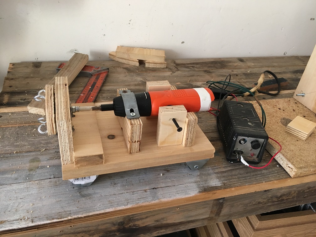

montato il motore elettrico ricavato da un avvitatore
adesso si puo' dire che la macchina e' completata

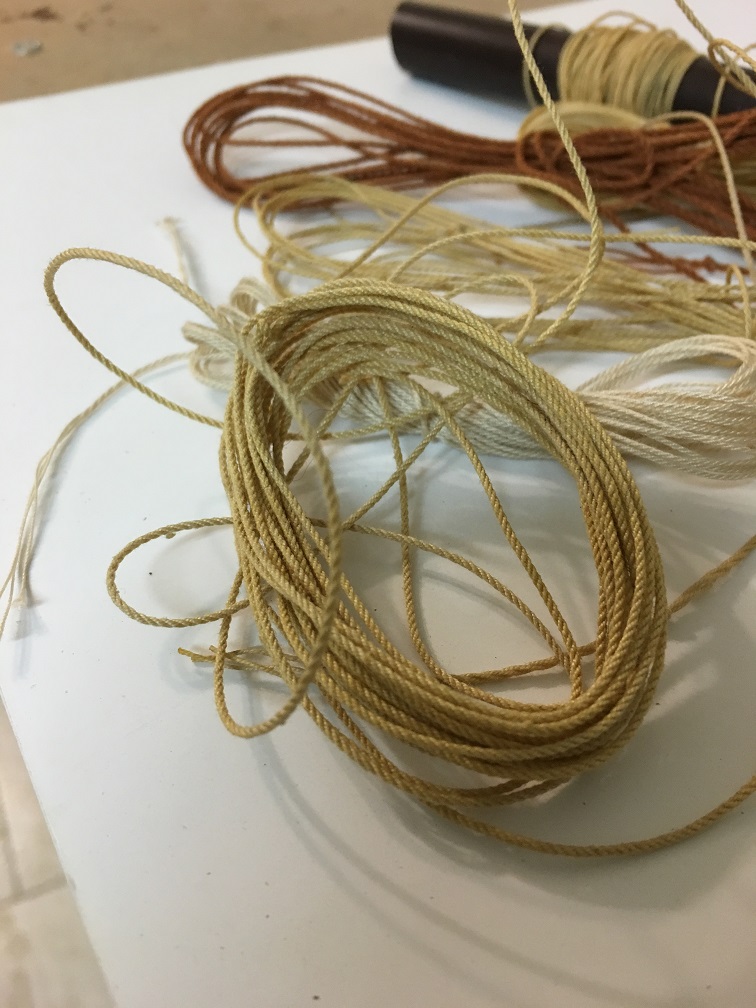

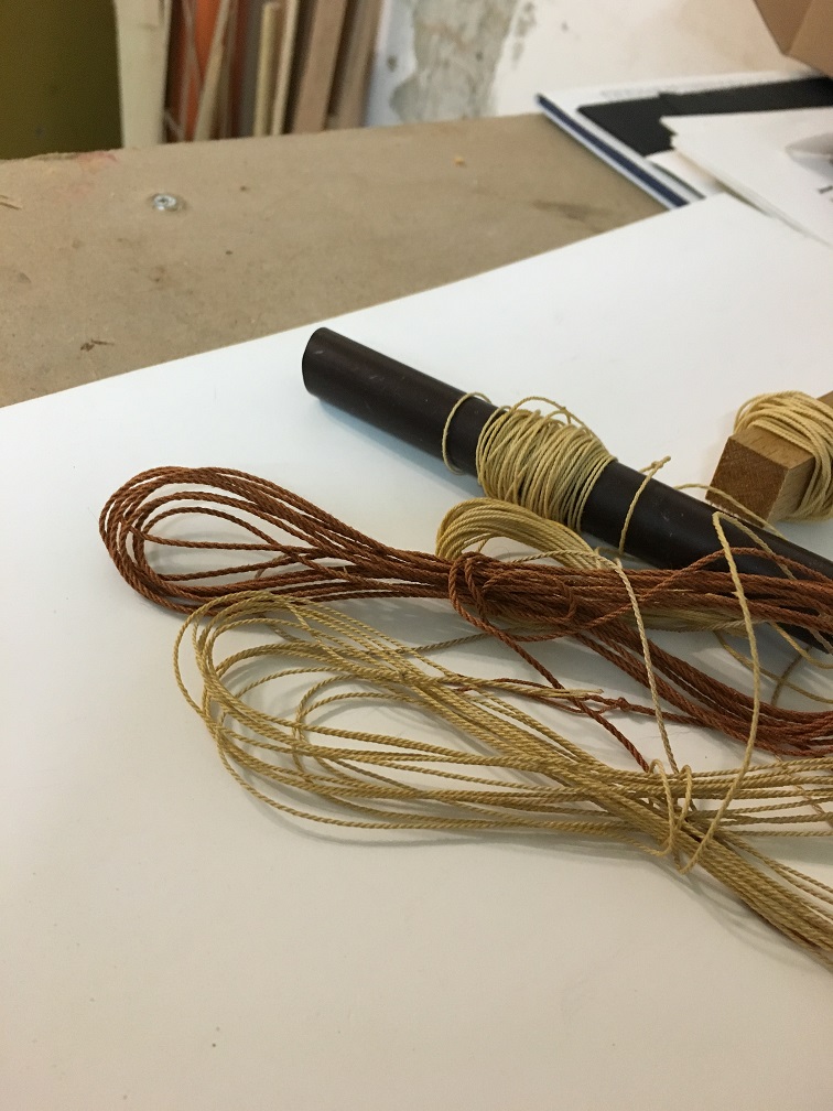

Sergio forse ho sospeso il video troppo presto pero' ti spiego ; quando il cavo si attorciglia dopo averlo tolto dalla macchina vuol dire che la commettitura e' stata portata avanti un poco di piu' Basta distenderlo e farlo girane nel senso inverso per riportarlo nella giusta tensione ti mostro qualche cavetto fatto con questa macchina
