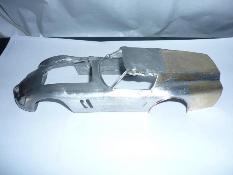

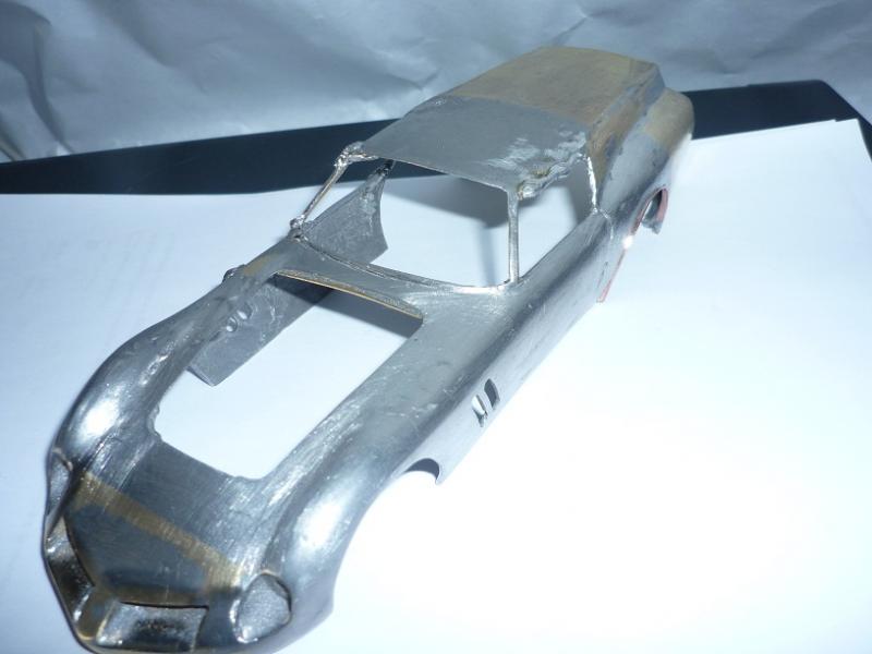

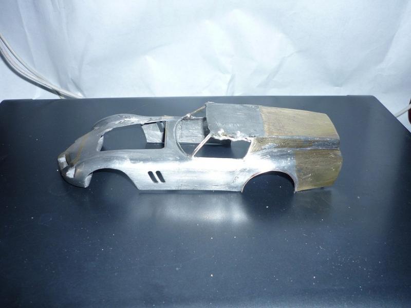

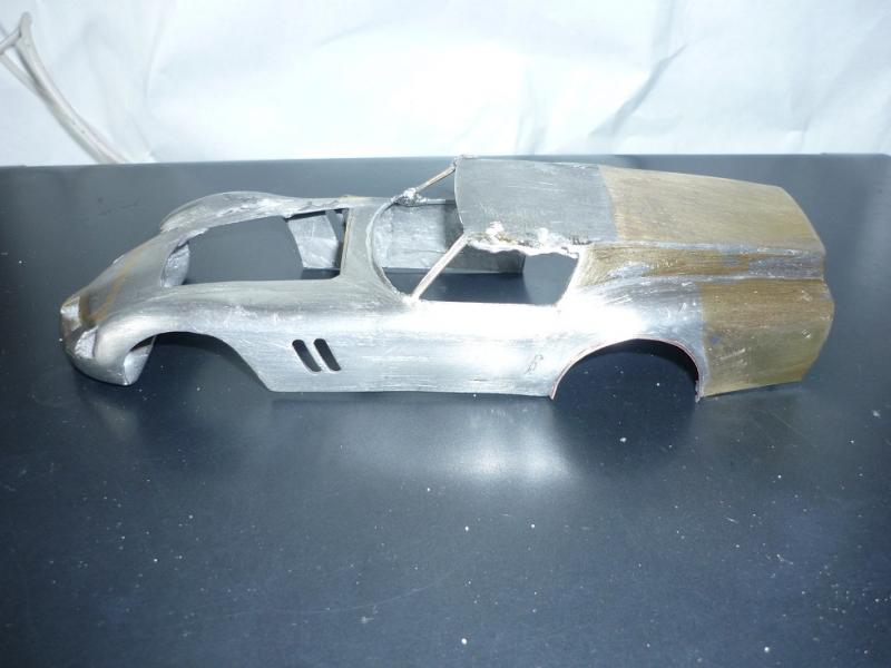

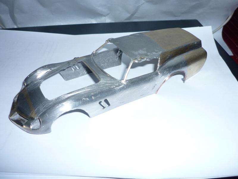

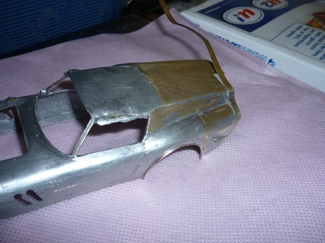

La base di partenza è un modello della Western model 1/24 in metallo bianco ( che ben si presta alle saldature a stagno )
Ho cominciato con tagliare il lunotto perpendicolarmente verso il bagagliaio e quindi aprire laparte posteriore.
Ho poi calcolato la lunghezza del tetto da aggiungere e l'ho tagliato in lamierino d'ottone;
ho misurato ed ho tagliato sempre in ottone i montanti da applicare sopra i passaruota.
Ora ho cominciato a saldare i montanti nella inclinazione corretta;
é il momento della saldatura del tetto
Poi sono passato alla parte anteriore non prima di aver riportato e limato un pò di materiale sui passaruota posteriori ( sfruttando il pezzo precedentemente tagliato)
Tagliato con il dremel il muso interno all'altezza delle prese d'aria
Ricostruito le due prese d'aria con ottone ed il muso.
Limato la cintura laterale all'altezza del parafango anteriore
Naturalmente ho rifatto in ottone i montanti anteriori ( troppo fragili in metallo bianco!) riposizionato il destro e riportato del materiale da limare poi.
La parte Sinistra ( parafango anteriore a parte e montante da posizionare correttamente) è ancora grezza.
Le portiere : sono state tolte le pannellature poichè la nuova a diff della 250 GTO parte dall'altezza del montante.
Ritagliato altro lamierino e ricostruito la paratia posteriore (dietro il passaruota ) dove andrà ricavata lapresa d'aria e saldata con riporto di materiale.
costruito il labbro sul passaruota posteriore.
Naturalmente al momento di ricavare la presa posteriore dovrò ridurre entrambe le paratie e dare la giusta inclinazione.

molto interessante, ma cosa usi per saldare tutto cosi senza fare danni al metallo?
Uso dello stagno di buona qualità ed ho usato anche il metallo bianco per riportare materiale
ho accorciato il tutto di circa mezzo centimetro nella parte posteriore perchè dalle misurazioni risultava vicina ad una volvo sw

Lo stucco lo userò in seguito.....sarebbe interessante vedere la tua. in certo modo credo sia più semplice (almeno per me ) lavorare il metallo bianco

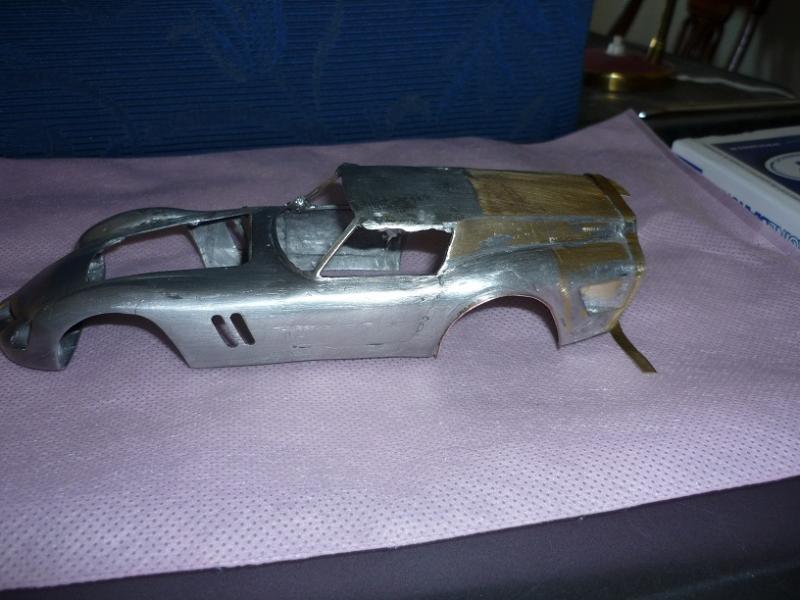

......posto le foto della presa d'aria posteriore e della riduzione del tetto e paratia
Ho saldato una bandella di ottone per rinforzare e per terminare in modo corretto ...... chiaramente è saldata solo da una parte poichè dall'altra finchè non intervengo con la paratia ............
