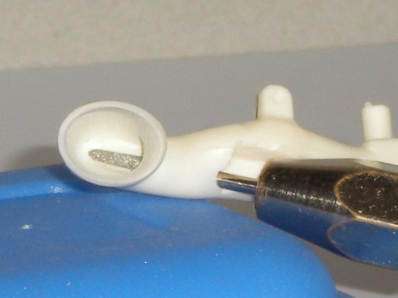

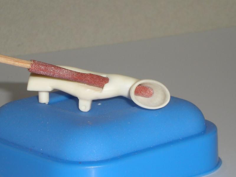

visto che ho preparato i ferri piccoli, apro anche le prese d'aria sul parafango anteriore............
Moto Ducati desmosedici GP11 Ks Workshop-p1.jpg   Moto Ducati desmosedici GP11 Ks Workshop-p2.jpg   Moto Ducati desmosedici GP11 Ks Workshop-p3.jpg

Le prese d'aria sul parafango anteriore non è sufficiente aprirle, necessita mettere delle striscette di plasticard perchè la forma originaria è completamente errata (vedi foto).
La presa d'aria sul lato dx della carena l'ho aperta pure io ed è tutta un'altra storia...
