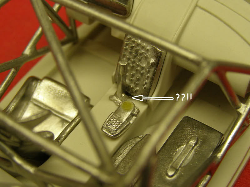

Ho finito la leva del cambio. Per prima vi metto una foto presa da internet che vi mostri che grande porcheria erano il cruscotto e la leva del cambio del kit.
Ho proceduto così: tagliato il pomello, limato e accorciato il corpo principale, incollato un tondino in plastica da 1mm fra pomello e corpo principale, fatti fori per applicare le teste dei rivetti e fatte incisioni allo snodo della leva. Primer, nero semilucido, mascheratura con maskol del pomello, Model Master alluminio, incollato rivetti e cavo. Ora mi soddisfa.
