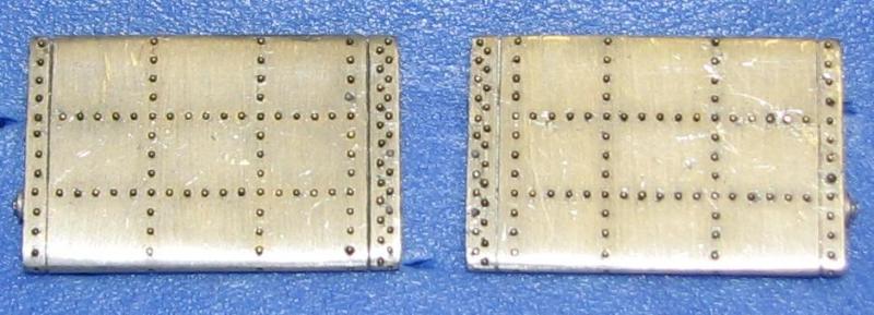

Nel frattempo ho forato e rivettato le due parti laterali dell'alettone posteriore + la parte centrale dello stesso.
In questo caso ho preferito usare i rivetti in metallo da 0.5 della Scale Hardware, in quanto sul metallo bianco "rendono" meglio di quelli in resina: di questi ultimi ne sono stati usati però alcuni in corrispondenza dei fori laterali dei rivetti delle paratie laterali in quanto forare il metallo sarebbe stato + difficile + 1 rivetto in resina sulla parte superiore dove mi si era rotta la punta del trapanino che è rimasta dentro.
Nell'ultima foto i truccioli che sono venuti fuori dal lavoro di foratura.

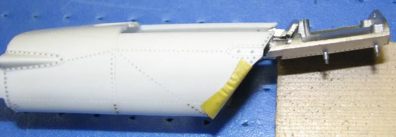

Fatti i fori, messi i rivetti, pulite le parti, etc. si potrebbe pensare che sarebbe ora di passare a stendere il primer...e invece proprio non ci siamo ancora.
Come dissi all'inizio, questo è proprio un "bel mudelin", ma necessita di un lavoraccio.
La prima foto è quella di Clay in Inghilterra nel 1970 e serve x fare notare come il corpo vettura e la carrozzeria che copre il motore siano ben allineate.
Il problema è che gli Hiri hanno fatto gli incastri tra i vari pezzi principali con dei "tasselli" enormi, che hanno anche il difetto di non essere cilindrici ma a cono, cioè con la base + larga (successive 2 foto in cui ho messo il pezzo di telaio che va dietro al pilota): il che significa che quando si tenta di incastrarli i pezzi non combaciano MAI.
Ecco quello che succede incastrando il suddetto pezzo di telaio con quello che sorregge la carrozzeria sopra il motore: si vede come non siano x niente parallele le due freccine verdi.
Si vede meglio il risultato nell'ultima foto.
Ecco quindi, più che in altri kit Hiro, la necessità di un fitting-test completo prima di passare alla verniciatura.

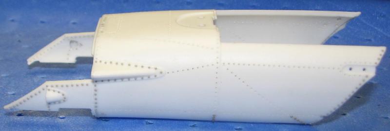

Approfittano dell'allineamento del corpo vettura con la parte posteriore che ricopre il motore, mostro uno degli ERRORI + grossi del kit (almeno secondo il mio parere), spt xké è visibilissimo e bisognerà provvedere prima del completamento del kit.
Ma siccome sono "buono" prima vi faccio vedere una "finezza" degli Hiri e cioè il "manettino" sul surround dell'abitacolo: quello vero nella foto di Giunti a Monza nel '70 e poi quello del kit, evidenziato dall'asterisco verde.
...ed è qui che uno si inc***a, xké...
Ferrari 312B 1/20 MFH-002-6-giunti-ita70-1-.jpg.jpg
Visite: 273
Dimensione:   25.1 KB
ID: 126071   Ferrari 312B 1/20 MFH-2011.12.04-007.jpg
edi956 non è in linea   Rispondi quotando

...xké si accorgono di quel particolare del manettino dell'estintore, che al limite uno poteva benissimo autocostruirsi, e mi vanno a CANNARE LA FORMA DEL SURROUND!!!!!!! quello vero NON E' DRITTO!!!!!!!!
Le foto originali sono, nell'ordine: Ickx in Canada, Rega in Inghilterra, Ickx in Belgio e Spagna, tutte del 1970.
Si vede chiaramente l'andamento del surround.

quindi è da allungare sotto,verso l'anteriore?
Comunque quel "surround" lì (io lo chiamerei carenatura abitacolo..I'm Italian...sorry...) era talmente sottile,che in tre foto è tutto storto,verso il rollbar..Già lo smanazzare,il calore(posso immaginare i Gp estivi...)...secondo me si deformava dopo la prima giornata in pista.....
Ma è la foto o la carenatura davanti è bombata?Non dovrebbe essere piatta,a filo con i ltelaio?
sandro67 ora è in linea   Rispondi quotando
Vecchio 05-12-11, 08:16 PM   #30
L'avatar di edi956
Registrato dal: Apr 2011
residenza: Costermano (VR)
Messaggi: 954
edi956 diventerà qualcuno prima o dopo!
Bravo Ale, c'hai preso!
La deformazione verso il roll-bar anche secondo me era variabile e dovuta a situazioni contingenti le + varie.
Quella proprio cannata è la "bombatura" anteriore (guarda anche la foto di Giunti del post subito prima, che è presa dal davanti e si vede che NON è bombato).
Inoltre, tutto il profilo inferiore è sbagliato: gli Hiri lo hanno fatto rettilineo, mentre invece curva in modo "morbido" sino all'anteriore, seguendo il profilo della carrozzeria.
Infine, sempre detto profilo inferiore è anche curvato verso l'esterno per consentire l'inserimento dei "rivetti" (che non sono rivetti, ma quegli aggeggini che lo tengono fermo)
Quanto all'inglese l'ho usato xké è una parola sola (surround) invece di 2 (carenatura abitacolo), non per fare il figo, dai: sai anche tu che sono uno strenuo difensore della nostra lingua
