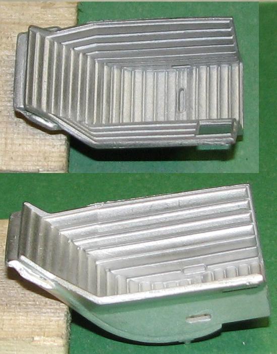

Andiamo avanti nel wip e passiamo momentaneamente al seggiolino poiché senza questo non si può "chiudere" la parte centrale di scocca/carrozzeria.
Prima foto: interno della 312B originale ripreso in Olanda 1970 (mi rifiuto di postarvi quelle attuali xké hanno tutte l'interno sbagliato).
Si vede poco, ma si vede, il sediolo: era ricoperto di tessuto rosso a greche diagonali grigio scurissimo (quasi nero, ma non nero); il tessuto era poi bordato di nero e attaccato alla scocca da "rivetti" (meglio direi bottoni a pressione).
Seconda foto: visto che detto tessuto si vede poco, ho messo una foto dell'interno di una 512S dell'epoca.
Questo tipo di tessuto x gli interni ha contraddistino le Ferrari F1 (B1, B2 e "spazzaneve") e le Sport/Prototipo (512 S ed M, 312PB).
Terza foto: seggiolino in metallo bianco fornito nel kit.
Quarta foto: verniciatura di rosso semilucido + bordatura di nero opaco.

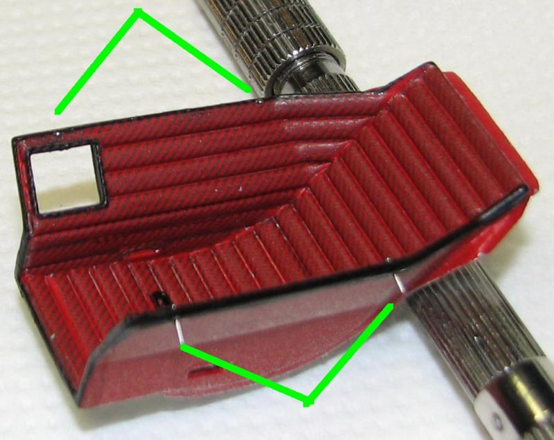

Foto 1: è stata stesa la decal fornita nel kit, ovvero la greca diagonale intervallata da decal trasparente.
Ho dovuto lavorare molto di Micro-Sol, cottonfioc, stuzzicadenti, lama nuova, ma alla fine mi sembra applicata in modo soddisfacente.
Unica pecca: decisamente TROPPO lucida.
Foto 2: date due mani di trasparente opaco Gunze. La foto l'ho fatta senza flash altrimenti sembrava ancora lucida.
Foto 3: x ora ho forato e messo 4 rivetti (freccine verdi) da 0.5 Scale Hardware (devo ancora tagliarne l'estremità sporgente).
Dico "x ora" xké devo vedere come si inserisce il sediolo, in quanto lateralmente all'attacco delle cinture ci andrebbero altri due bottoni a scatto.
...continua
