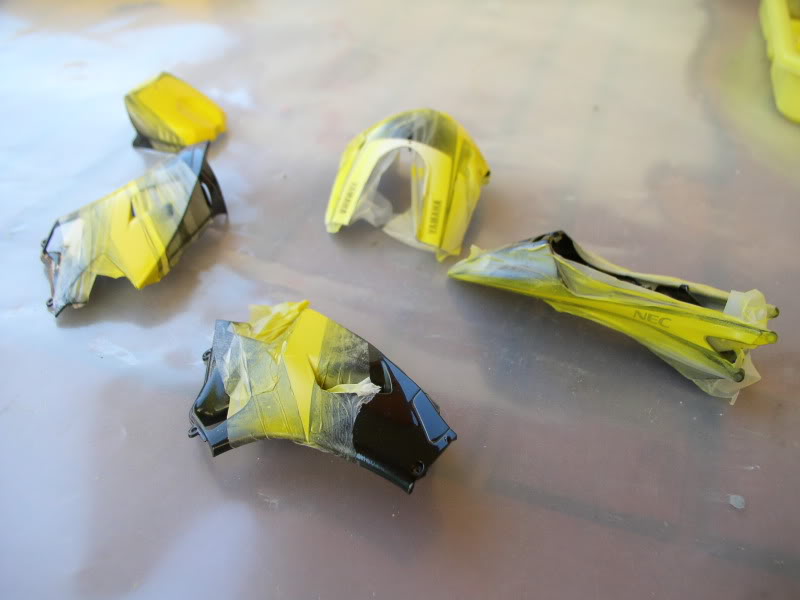

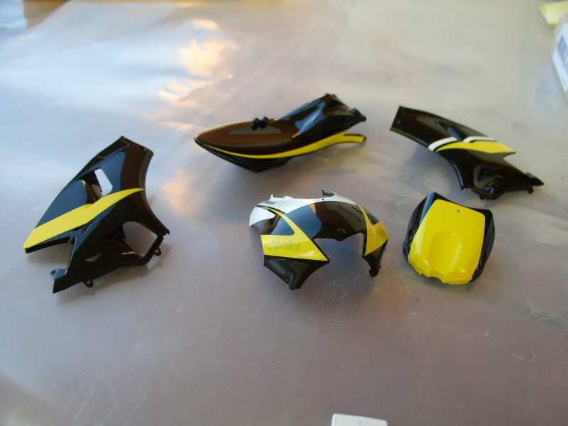

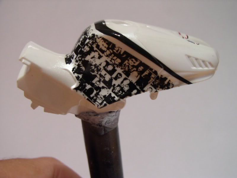

Qualche progresso.... posto a rilento in quanto mi sembra inutile mettere foto di qualsiasi cosa fatta e dipinta visto che i particolari sono sempre gli stessi...

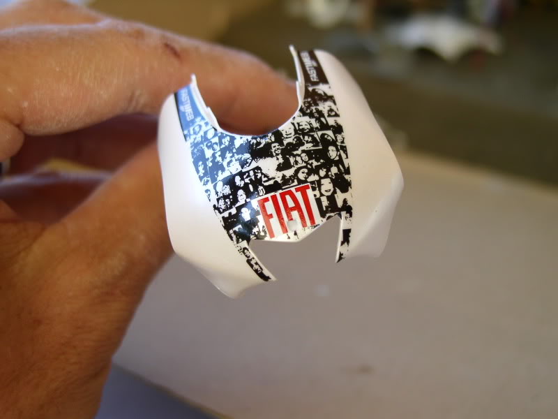

Intanto qualche decal della Laguna Seca per vedere come venivano:

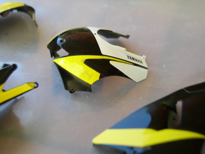

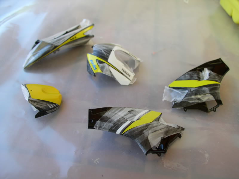

Poi il lavoro ciclopico..... visto che sul foglio decal ci sono le scritte POLINI e NEC singole per far corrispondere il giallo decal con il giallo parafango e par fare meglio il serbatoio ho deciso di mascherare le decal gialle applicate e dargli una bella manina di giallo chiaro. La mascheratura è stata fatta abbondante col parafilm per evitare lo scalino del giallo. Alcuni filetti bianchi delle decal sono stati rimossi per facilitare il lavoro. Vedere carene
(una lo ha l'altra no)
E' stato poi ritoccato il tutto con tanta pazienza, stuzzicadenti cotone ed alcool per toglier il giallo in eccesso... per fortuna ci avevo visto lungo ed ho usato il nero lucido bicomponente.
Nonostante tutto, colpa della fretta, all'inizio ho usato il diluente laquer gunze per non andare a prender l'alcool e mki ha mangiato un pezzetto di decal bianca sul cupolino. Niente di irrimediabile.
Più complicato invece rifare l'angolino della decal che mi si è staccata sempre dal cupolino....
Dopo tutto questo lavoro ho pensato "ma non era meglio comprare un secondo foglio decal e mettere il giallo doppio?" comunque non avrei ottenuto un giallo uguale per il parafango. Mischiando giallo e bianco viene si un giallo chiaro ma non di quella tonalità....
Lavoro ultimato... non lo consiglio ai deboli di cuore.....

e con le scritte che avevi già messo,come fai?hai dei doppioni tra le decals?

Le scritte Nec e Polini sono anche singole per chi volesse colorare il giallo ad aerografo
Hai fatto un lavorone, che pazienza

già..l'aveva scritto all'inizio della mascheratura che ha le decals singole....
non avevo fatto caso.
Però,come dicevamo,facevi meglio a verniciare da subito.....
Hai rimediato alla grabnde,comunque.e questo giallo è più "cool"....

Verniciare da subito non sarebbe stato facile, con le decal messe hai il riferimento. Se avessi dato il bianco sotto e poi la decal non avesse combaciato perfettamente? Tante volte le decal un pò si deformano tirando e spostando.... Avrei dovuto fare tutto con i colori.... forse si, ma sai che lavoro fare la mascheratura per il cupolino oppure il filetto del codone???

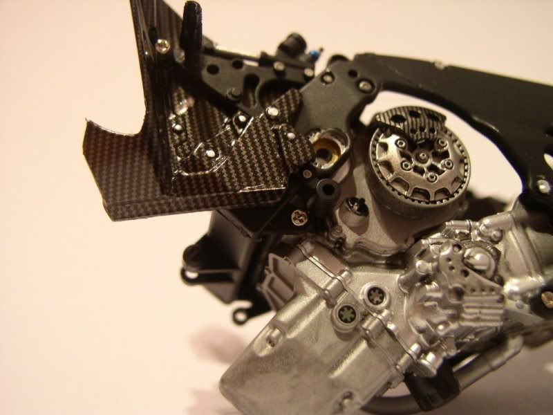

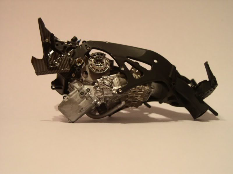

Non èmolto ma .... sono molte ore di lavoro. Come detto all'inizio non posterò ogni minimo avanzamento.

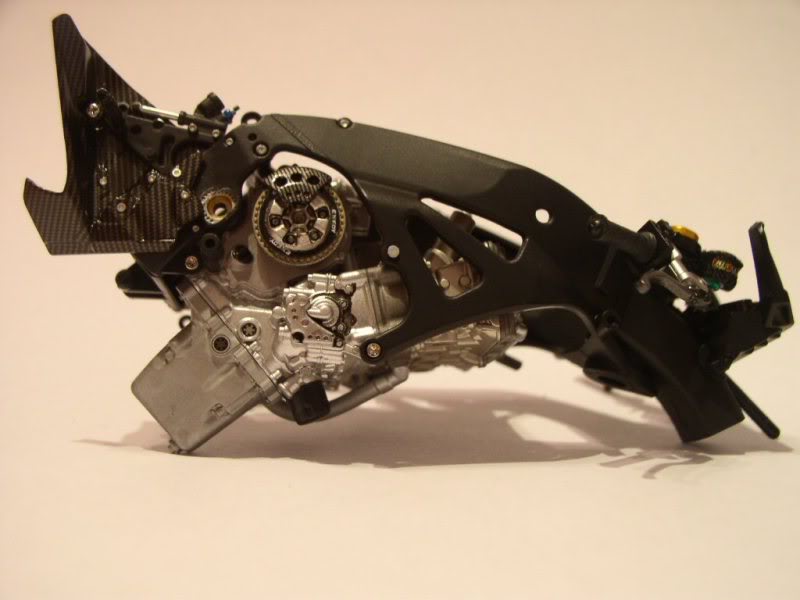

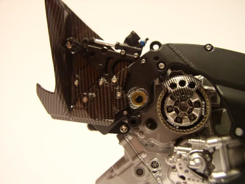

Ho montato motori , frizioni, telai e paramarmitta in fibra.
Tech 3
Laguna Seca
Tech 3
Laguna Seca
La laguna seca ha un trattamento preferenziale, quasi tutti i dadi sono fotoincisi mentre sulla Tech 3 alcuni sono solo dipinti.

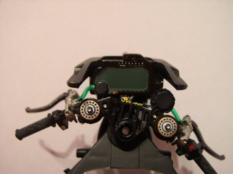

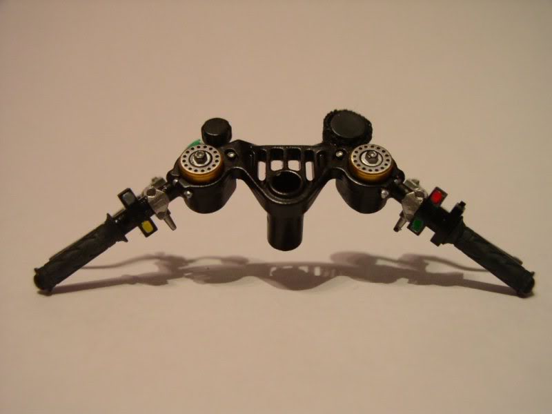

Manubrio
che ne dite della strumentazione spenta??

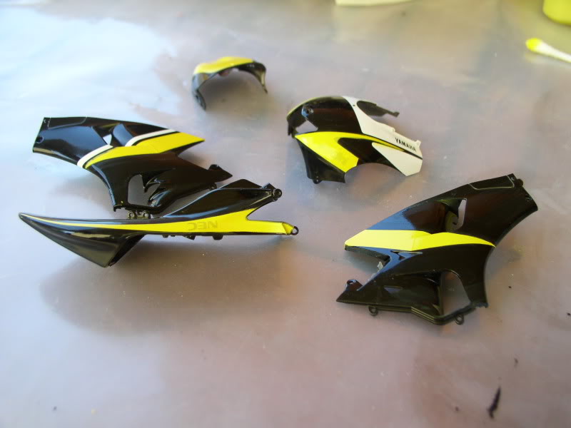

Carene
Serbatoio
Le decal della Laguna Seca sono un'avventura. Ci si perde un sacco di tempo. Le righe nere del serbatoio avevano un'angolazione sbagliata. Ho dovuto tagliarle a metà dell'angolo e dirigerle nel verso giusto altrimenti non seguivano la linea corretta. Le decal laterali avevano la parte superiore che seguiva la curva del serbatoio invece della riga, quindi ho dovuto rifilare anche quelle a decal già posizionata.... fortuna che ho il cuore allenato....
