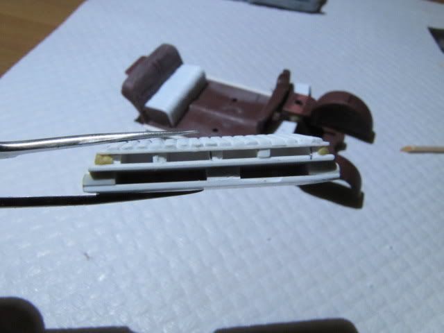

Nel frattempo ho iniziato , o meglio cominciato a rifare, il sedile posteriore con i profilati di cui sopra.Se faccio in tempo stasera metto qualche fotina..
Di sicuro la prossima volta rifarò da zero con plasticard e ottone..Però gli esperimenti fatti mi sono serviti.

bruno 29-08-11 08:28 AM
..i lavori proseguono.L'assenza purtroppo non è dovuta alle ferie (che non ho fatto...) ma ai lavori rognosi resi necessari dalle modifice in corso d'opera ai sedili...
C'è poco da fare: una programmazione e decisioni prese prima avrebbero semplificato il lavoro.
Ritoccare ed adattare pezzi nuovi a parti di un "qualcosa" che non è nemmeno un kit è qualcosa di simile alla follia.
Cominque :grazie Havana Club...
Veniamo a noi.Il sedile anteriore è praticamente fatto, anche se non precisissimo non aggiungerò molto altro, anche perchè una volata montato, ciò che richiederebbe maggior precisione non si vedrà..Manca una mano di fondo per uniformare il tutto e scoprire le magagne.

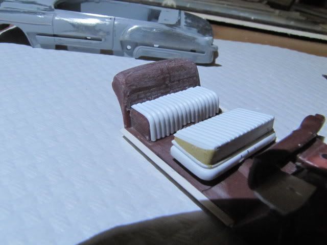

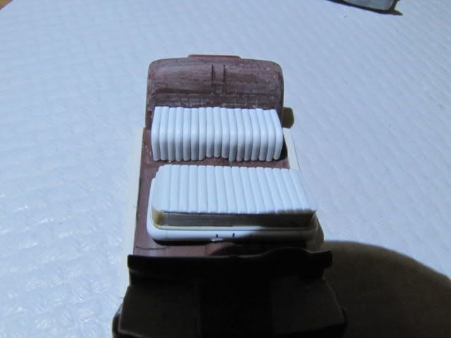

bruno 29-08-11 08:34 AM
2 allegato(i)
Un paio di viste d'insieme.
Purtroppo nonostante gli sforzi il sedile posteriore ha richiesto parecchi interventi di aggiustaggio perchè la simmetria necessaria è stata impossibile da raggiungere dovendo accoppiare stampi, plasticaccia morbida e plasticard..
Guardando il modello preassemblato mi è venuto il dubbio che il volante sia piccolo, nonostatnte le misure siano reali..
Ho paura che comincino le fobie da iperdettaglio...
disca92 29-08-11 11:23 AM
Originariamente inviata da bruno (Messaggio 913584)
più che piccolo, secondo me, è solamente inclinato male.. se fai caso arriva quasi a toccare il sedile del guidatore..
pensa il pilotino in scala che si dovrebbe sedere, dove fa passare le gambe?:brig:
forse invece è solo un effetto dovuto all'inquadratura.:Ok:
bruno 29-08-11 11:33 AM
è solo appoggiato.Effettivamente è un lavoraccio calcolare bene lo spazio perchè il piantone deve appoggiare al cruscotto e passare attraverso il pianale.Se un cruscotto è posizionato baso c'è poco da fare.La versione definitiva verrà fissata il più possibile correttamente
