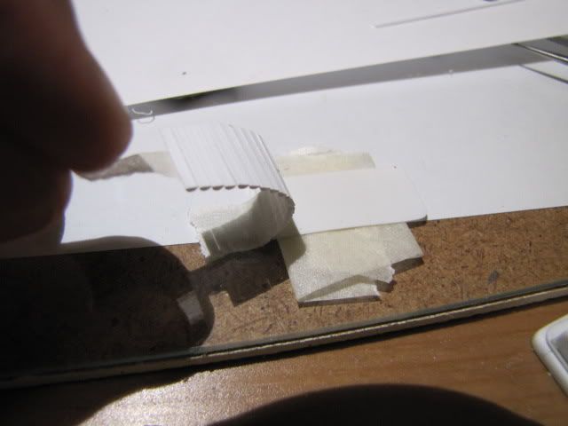

Ho a casa una serie di profilati di dubbia provenienza far cui alcuni a sezione ovale...Li ho tagliati per ottenere un abbozzo di imbottitura...
http://i12.photobucket.com/albums/a2...9/IMG_2998.jpg
Prima di pensare ad incollare i provilati sul sediule ho pensato di fare qualche stampo in lamierino..
http://i12.photobucket.com/albums/a2...9/IMG_2999.jpg
Ed omani dopo l'incollaggio ne riparliamo....
Hasta pronto.Seguimos luchando...
E domani, ad icollaggio avvenuto, ne riparliamo.
Hasta pronto.Seguimos luchando....
I giuinot del forum si chiederanno: ma dove li trovo i lamierini???
Risposta: NELLA SPAZZATURA:
http://i12.photobucket.com/albums/a2...9/IMG_3000.jpg
Le forme tonde sono tappi di yogurt..quello da bere...

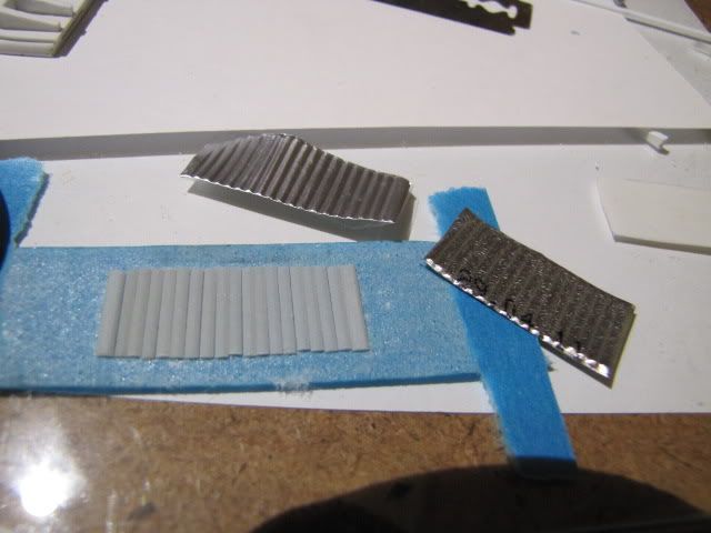

Ed ecco il suggerimento dei vecchi amici.Lo trascrivo in italiano:
Perchè trovare soluzioni dal dubbio risultato se esiste già quello che ti serve?
I profilati semi tondi Plastruct!!
Un corsa dal mio fornitore ..e li aveva tutti!!
Eco quello che ho usato;1,5mm..
http://i12.photobucket.com/albums/a2...9/IMG_3001.jpg
detto, fatto
http://i12.photobucket.com/albums/a2...9/IMG_3002.jpg
come viene...?
http://i12.photobucket.com/albums/a2...9/IMG_3003.jpg
Come incollarli sulla piattina predisposta?
Fisso la piattina con biadesivo(adesivo rivoltato...)
Apppoggio i profilati
Metto un adesivo per tenerli fermi...
http://i12.photobucket.com/albums/a2...9/IMG_3005.jpg
Sollevo..incollo e riappoggio premendo...
http://i12.photobucket.com/albums/a2...9/IMG_3006.jpg
