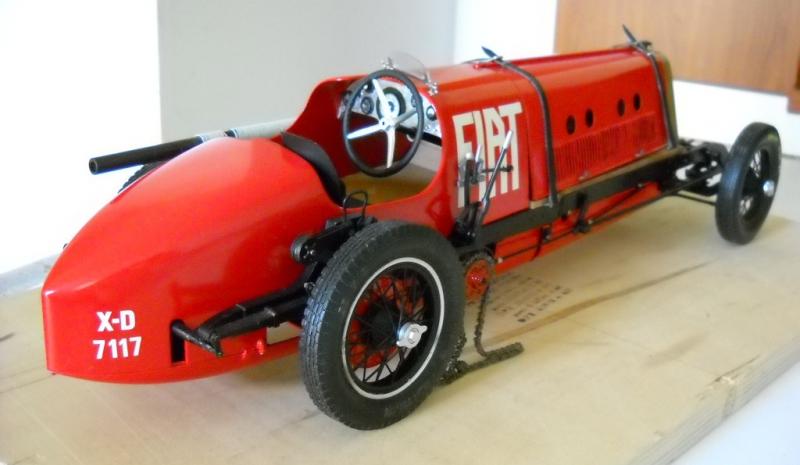

predefinito Restauro Protar Fiat Mefistofele 1/12
Dopo trent'anni - il lavoro, la famiglia, i figli, credo di non essere l'unico - mi ha ripreso la voglia e ho finalmente messo le mani su un modello che allora non potevo permettermi e che oggi è assolutamente introvabile: non me la sono sentita di spendere più di 1000 dollari USA la scorsa settimana per un kit su ebay. E'montato senza anima: le parti in plastica non sono né sbavate né verniciate, quelle in metallo si potevano fare meglio, diversi dettagli sono da correggere. E' comunque un oggetto splendido ed imponente (il Gto AMR 1/43 ai suoi piedi da l'idea...), di grande effetto anche così com'é e: del resto la macchina vera non è in condizioni da concorso...Vorrei tirarlo a zero e rifarmelo: per ora mi sono limitato a girarci un po' attorno, ho giusto dipinto le scritte sulle gomme con due toni di giallo diversi (poi forse sono bianche, oh beh pazienza le rifarò) per vedere se ho ancora un po' di mano e ho rifatto le cinghie fermacofano con cui sostituirò le originali molto brutte.
E'stato sicuramente assemblato usando il tubetto di Attack che veniva fornito con la confezione e la colla è stata data abbastanza con giudizio, tant'è che alcuni pezzi si staccano senza danno (ad es. i galletti ruote, il volante, ecc), che cosa usate per sciogliere i cianoacrilati? So del nitrometano, altri trucchi ci sono, so anche dell'olio di gomito e tanta attenzione, ma chiunque abbia sperimentato e voglia darmi dritte è più che benvenuto...Buona Pasqua a tutti

Prova a lasciarla a bagno nell' olio dei freni.
Auguri per il restauro.

Il comune solvente nitro è OK sull'attack, limitatamente alle parti in metallo. Per la plastica se è stirene dovresti giocare sulla rigidità dell'attack combinata con la flessibilità della plastica.... hai qualche pssibilità, di più cmq che se fosse stata usata colla liquida per stirente, direi che ti è andata bene...
Bene: tienici aggiornati.

Si, sembra andata abbastanza bene. Tirando e torcendo con attenzione e con qualche goccia di sudore freddo la plastica si separa per ora senza danni. Voglio almeno arrivare ad avere il radiatore giù per dipingere la griglia, farlo da montato ci voleva un puffo, e il sedile per fargli il bordino rosso. Il casino sono le catene, con le maglie ribattute a caldo e montate a rovescio: mi tocca tirarle giù una per una, posizionarle dalla parte opposta e ribatterle di nuovo. Ci vuole un po', ma tanto 1) sono Capricorno 2) non ho più la smania di andare a morosa 3) del calcio non me ne frega niente....
Se decido per lo smontaggio totale avrò necessità delle decals, in ogni caso i problemi saranno "uno alla volta per carità"

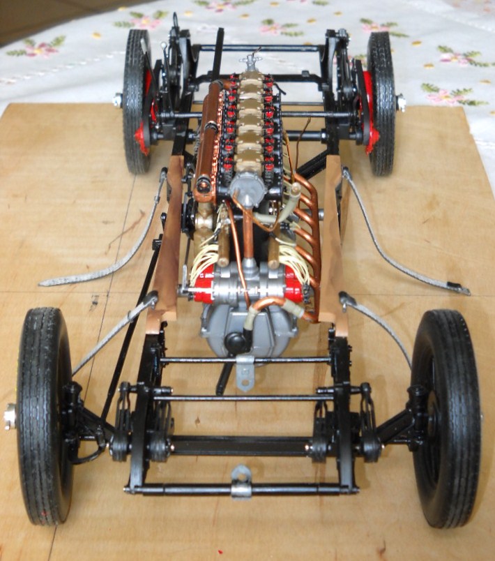

predefinito Si comincia a ragionare...
Via la carrozzeria, il Mefi si è alleggerito di mezzo chilo (così adesso fa i trecento all'ora contro i 290 originali), io in compenso ho perso cinque chili per la tensione. Ma non si è rotto ancora niente...pheeeewwww

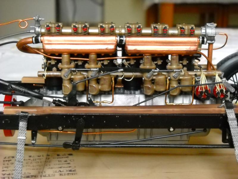

predefinito Nudo...
Adesso è proprio svestito per bene, e per fortuna con quasi nessun danno, a parte la molla che simula il cavo contagiri e il pedale acceleratore. Qui cominciano i "pensamenti". Lavori su carrozzeria e dettagli vari (cinghie, legni al posto della plastica, radiatore, ed altro) mi impegneranno per un bel po': ho un lavoro indipendente e ritagli di tempo non troppi. Tra questa, la 806, tre GTO AMR che mi sono rimasti da anni sono coperto per un bel pezzo. E poi mi lusingo su una Bugatti T50 Pocher 1/8 davanti alla quale sgranavo gli occhi da ragazzo.... Intanto mi strologo se denudare anche il motore, ma lì ho parecchi dubbi: tanta robina da togliere, tanti rischi e niente dietro. E'modellismo al contrario, mica facile boia d'un giuda. E per di più su un pezzo raro come questo. Comunque godetevi le foto, io stesso rimango incantato a guardare il modello. Riprende il mostro vero in maniera impressionante
Restauro Protar Fiat Mefistofele 1/12-dscn2027.jpg   Restauro Protar Fiat Mefistofele 1/12-dscn2034.jpg   Restauro Protar Fiat Mefistofele 1/12-dscn2030.jpg
Restauro Protar Fiat Mefistofele 1/12-dscn2041.jpg   Restauro Protar Fiat Mefistofele 1/12-dscn2042.jpg   Restauro Protar Fiat Mefistofele 1/12-dscn2047.jpg
Restauro Protar Fiat Mefistofele 1/12-dscn2049.jpg   Restauro Protar Fiat Mefistofele 1/12-dscn2054.jpg   Restauro Protar Fiat Mefistofele 1/12-dscn2057.jpg

Se hai usato l'attack esiste un rimuovi colle della loctite che funziona benissimo. lo trovi al brico
ciao
