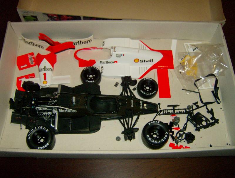

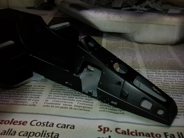

Altre foto, dopo aver sverniciato e data una prima mano di primer su scocca e carrozzeria. Il livello del dettaglio e la qualità della plastica sono disastrosi. Attendo vostre critiche e suggerimenti. Avete qualche foto dell'orginale o del kit? In rete si trova poco come reference.
Restauro Mclaren Protar MP4/2-foto379.jpg   Restauro Mclaren Protar MP4/2-foto383.jpg   Restauro Mclaren Protar MP4/2-foto388.jpg
Restauro Mclaren Protar MP4/2-foto391.jpg   Restauro Mclaren Protar MP4/2-foto395.jpg   Restauro Mclaren Protar MP4/2-foto392.jpg
Restauro Mclaren Protar MP4/2-foto394.jpg

Se vorrai,come credo,lasciare la carrozza sportabile(se ben dettagliata viene uno spetatcolo),ti consiglio di togliere il "labbro" sul muestto..E' fintissimo e salta all'occhio.
Al limite puoi incollarlo sotto al muso della carrozzeria,.
Io nella mia avevo anche staccato il muso dal resto,come nella realtà..Ma si complicano di più le cose...
Le tue decals come sono messe?Dove hai trovato il ricambio?
Le mie originali,si sbriciolano a contatto con l'aria come i papiri egizi....

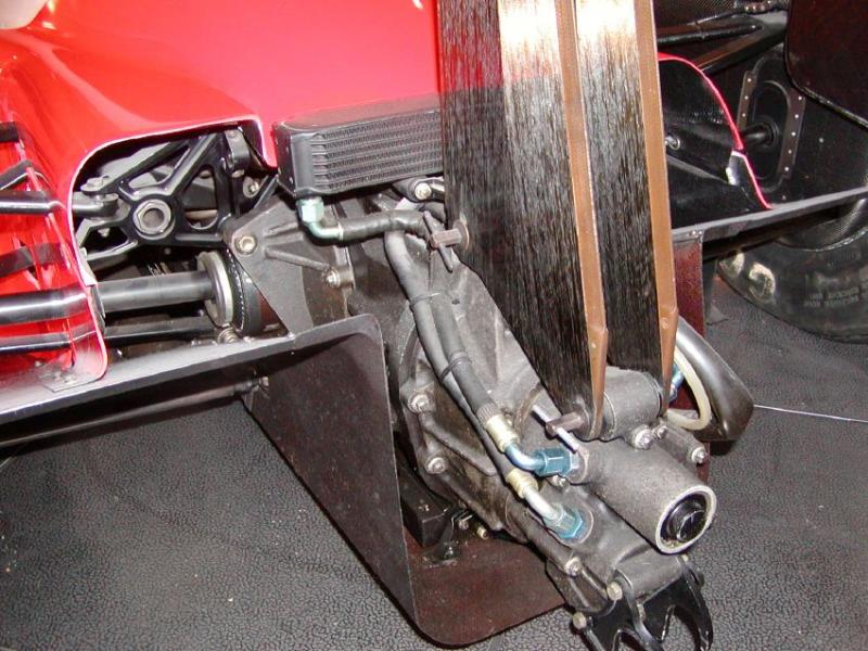

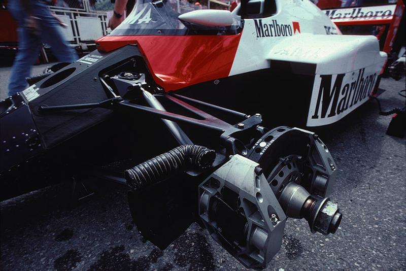

un po' di foto utili.......spero.....
Restauro Mclaren Protar MP4/2-dscf0474.jpg   Restauro Mclaren Protar MP4/2-dscf0484.jpg   Restauro Mclaren Protar MP4/2-dscf0497.jpg
Restauro Mclaren Protar MP4/2-dscn4132.jpg   Restauro Mclaren Protar MP4/2-dscn4157.jpg   Restauro Mclaren Protar MP4/2-dscn4160.jpg
Restauro Mclaren Protar MP4/2-dscn4164.jpg   Restauro Mclaren Protar MP4/2-mclaren-mc-86.jpg   Restauro Mclaren Protar MP4/2-p2130128.jpg

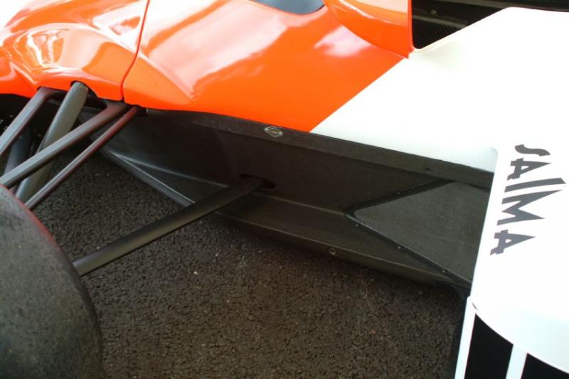

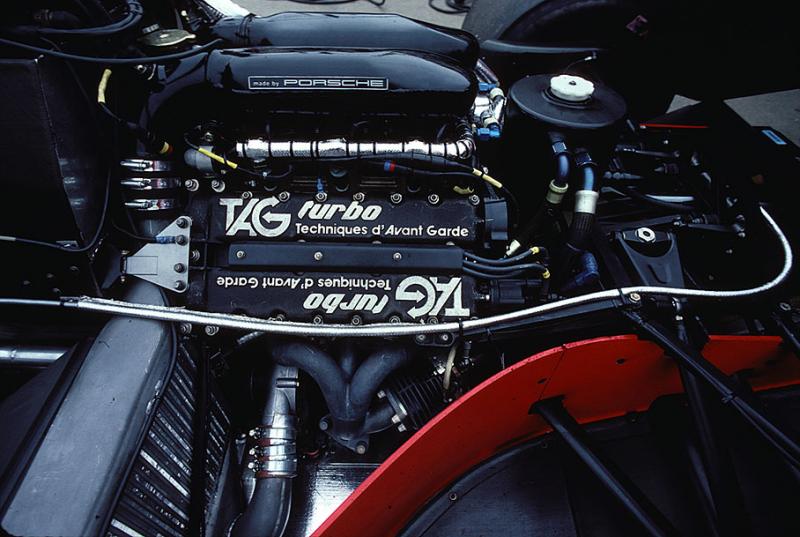

ancora qualcuna.....
Restauro Mclaren Protar MP4/2-rosb-fr-86.jpg   Restauro Mclaren Protar MP4/2-269950471_1-n.jpg   Restauro Mclaren Protar MP4/2-tag-turbo-monza-86.jpg
Restauro Mclaren Protar MP4/2-2155165932_166878fbb3_b.jpg   Restauro Mclaren Protar MP4/2-mp-2042c-20010.jpg   Restauro Mclaren Protar MP4/2-rosberg-imola-86.jpg

Grazie per le foto. Le decals si sono sbricciolate, sono riuscito a salvare sole le scritte tabaccaie sulle fiancate. Penso di utilizzare un set per la Mp4/6, mi sembrano abbastanza simili; non so come farò per quelle sul motore . Dovrei comprare un foglio per farle in casa, ma non l'ho mai fatto. Sabato a Verona vedo se trovo qualcosa

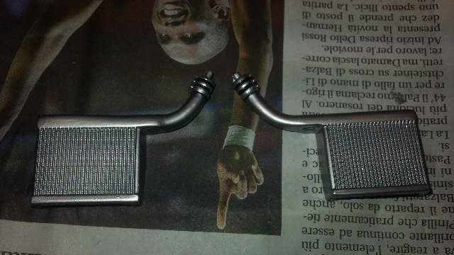

Alcuni piccoli progressi

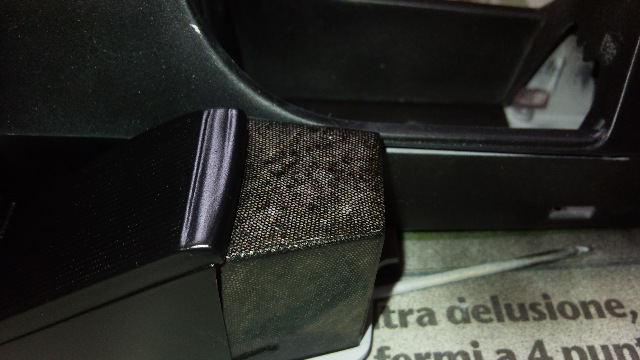

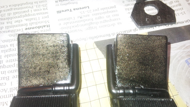

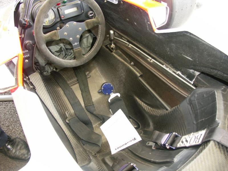

Ho provato a fare qualche effetto carbonio. Critiche e/o suggerimenti dai maestri?
Restauro Mclaren Protar MP4/2-foto463.jpg   Restauro Mclaren Protar MP4/2-foto464.jpg   Restauro Mclaren Protar MP4/2-foto465.jpg
Restauro Mclaren Protar MP4/2-foto467.jpg   Restauro Mclaren Protar MP4/2-foto469.jpg

bhe io non mi permetto assolutamente di criticare perchè sono fresco fresco ma ti dò un piccolo consiglio se mai ti dovesse interessare.quando fai l effetto carbonio,(parlo per esperienza personale)devi stare molto attento a come stendi la (calza,o altro) in maniera che non venga a vedersi una curvatura ma una stesura retta.so benissimo che non è per nulla facile ma dà tutto un altro effetto ottico,poi questo è andare a cercare il pelo nell uovo,e magari detto da me non da peso,ma sono sicuro che,se riesci a rendere l effetto carbonio lineare ottieni un realismo spaventoso.

Premesso che ho lo stesso problema tuo e di sandro per le decals sullo stesso modello che giace in cantina, per l'effetto carbonio, mi sembra che tu abbia usato la tecnica del collant. Io pure le prime volte, poi ho optato per le decals della scale motorsport con l'ausilio degli ammorbidenti della microsol. Risultati soddisfacenti, tenuto conto conto che sono neofita di tale tecnica e meno faticoso del collant

mi pare un bel lavoro,con il carbonio "da calza"...
Ricorda di fare molto scure le prese d'aria freni,erano in composito,ma di quello bello "dark"...
