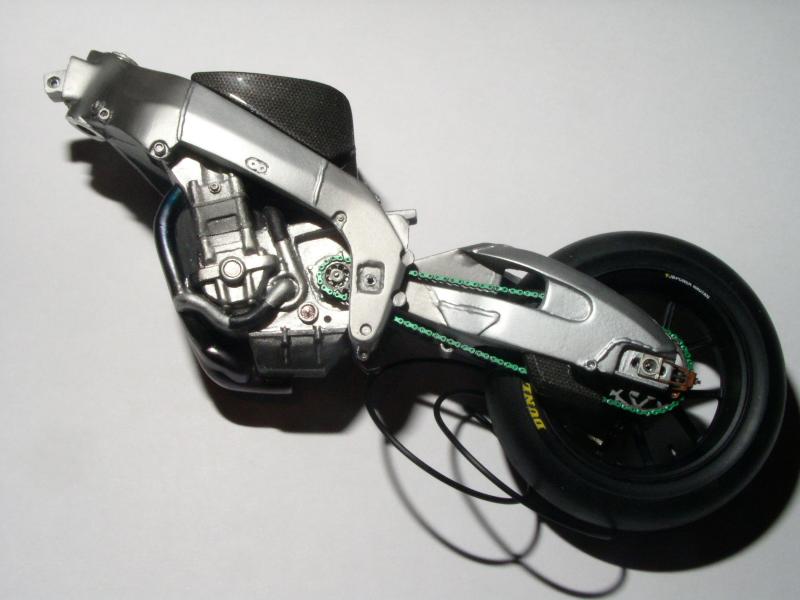

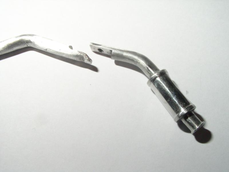

Piccolo avanzamento lavori. Finalmente ho montato il forcellone sul telaio... L'ho fissato con due pernetti di tubo di alluminio da 2mm Sembra tutto facile ma prima di montare qualsiasi pezzo su questi kit bisogna controllare 20 volte.... Infatti controllando l'alllineament della marmitta per raddrizzarla l'ho "crepata"... L'incastro si è aperto. Nulla è valso a stuccare e carteggiare, l'ho dovuta scollare. Così l'ho rincollata col bicomponente, ma oggi mi è rimasta in mano un'altra volta. Allora mi son detto "ci vuole qualcosa di drastico". L'ho sverniciata completamente ed ho provato a saldarla. Risultato: da un lato ho quasi sciolto il metallo....
Non sapendo che pesci prendere allora l'ho limata carteggiata, e pareggiata. Poi vedendo che veniva lucida allora ho pensato di lasciare il terminale color metallo, così l'ho lucidato con le micromesh dal 2400 al 12000. Adesso grande dubbio: rincollo con il bicomponente "metallo liquido" che senza essere toccato reggeva o cos'altro? E per stuccare il metallo cos'è meglio? Io ho lo stucco coarse (grigio) e quello fine (bianco) tamiya. Lo stucco quello che secca alla luce (tamiya) e l'epossidico (credo, quello a due componenti) sempre tamiya.... Cosa mi consigliate?

io di solito su due parti in metallo provo a saldare..
vedo un forellino.,.,Andava ad incastro?Non puoi incollarla un po' con l'Attack e poi saldare lungo i bordi?Una volta saldata bene,puoi carteggiare,lisciare fin che vuoi...

Bisogna andare pianino...Prima appoggi il saldatore al pezzo da saldare,che si scaldi un pochino..Poi guardi con lo stagno se pè al punto giusto per fondere..Appoggi e stagni con passate leggere.
Per fondere il metallo,a meno che non sia sottile,bisogna insistere un po'...
Se incolli le due parti di marmitta,poi gli ripassi i bordi saldando,non dovrebbe succedere nulla.Hai io flussante?

NON NE POSSO PIU' Stavo andando a dipingere le sfumature sulla marmitta, sono inciampato per le scale e la marmitta cadendo si è rirotta!!! :tunz 6rh:
Mi stavo mettendo a piangere....
Proverò con l'attak e lo stagno come ha detto Sandro.

io ho sempre saldato, quando non ce la faccio a tenere i pezzi insieme con le pinze mi aiuto con l'attack. Lo stagno fa da stucco, poi lo carteggi, se rimangono delle impurità stucca pure con il fotosensibile tamiya, a me non ha dato alcun problema.

Si, mi sembra una rottura abbastanza "secca", non dovresti avere problemi a saldare tutto. Forza, non perderti d'animo!

Ho fatto come mi avete consigliato, un pò d'attack , messa la marmitta in morsa e con saldatore e stagno ho ripassato le giunzioni. Ho tolto il grosso con il "limone" (lima grossa....) e stuccato col fotosensibile. Staremo a vedere. Il fotosensibile non mi convince tanto. Ne abbiamo già parlato, sembra che rimanga pastoso e non bello secco come altri stucchi....
