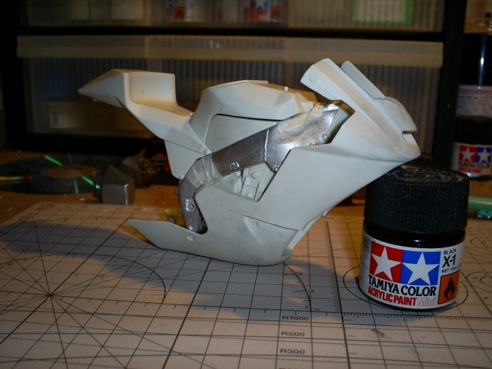

predefinito Re:[MOTO] TK. Kawasaki Ninja ZX-RR 2002
sono partito incollando le sovrastrutture, tutto di buona qualità, c'è qualche bava di fusione, ma nulla di importante.
c'è da stuccare poco, ma da scartavetrare parecchio...

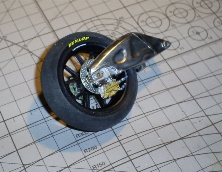

Vecchio 22-09-06, 03:10 PM   #12
L'avatar di sergioint
Registrato dal: Jun 2004
residenza: riese pio x
Messaggi: 3,392
sergioint è un newbie...
nel TK non ci sono le gomme, i cerchi e le forcelle, ho canibalizzato una M1 nuova... sbagliando...
le forcelle giuste sono quelle della M1 vecchia.
Vecchio 22-09-06, 03:11 PM   #13
Registrato dal: Apr 2004
residenza: Rome Italy
Messaggi: 2,487
1947_roswell è un newbie...
Che lavoro. La catena inutile dire che mi piace tanto.
Spiegheresti come hai saldato.
Non mi azzarderei mai a chiedere ad un esperto di saldature una domanda così banale e generica.
Ma siccome per tua stessa ammissione è la prima volta (e ci sei riuscito), mi concedo questo ardire :P
1947_roswell non è in linea   Rispondi quotando
Vecchio 22-09-06, 03:14 PM   #14
Messaggi: 3,392
anche i tendicatena sono in fotoincisione e sono anche molto semplici da montare.
non ho verniciato ne il forcellone, ne il telaio, ho prima limato tutte le imperfezioni della fusione, poi con una spazzola di ottone attaccata al trapanino ho passato tutto il metallo, scartavetrato manualmente e poi lucidato con il compaund più grosso usando il fido trapanino con un spazzola di cotone.
a me sembra molto realistico, voi che dite?
