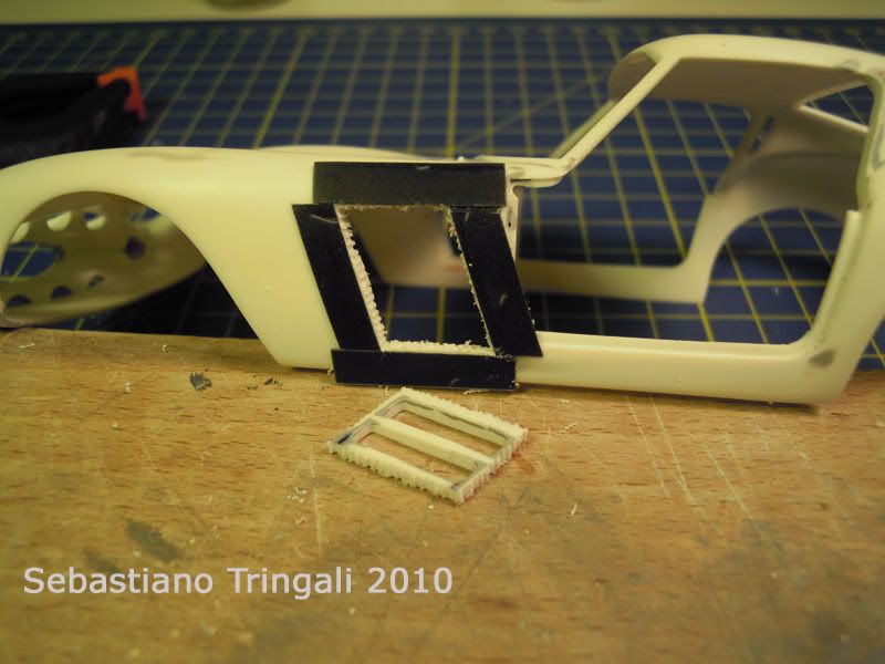

Ciao a tutti sono Sebastiano, aeroplanaro in 1/72 e 1/48 da sempre, da qualche tempo mi sono appassionato agli automodelli statici, questo è il mio primo una Ferrari 250 GTO Revell 1/24, la costruirò da scatola e servirà a fare esperienza specie per la verniciatura.
Mi sembra un buon modello, anche se confrontandolo con le foto reali, qualche pecca di forma c'è.
Mi sono un pò documentato sulle varie tecniche, ma se non scoccio vi chiederò aiuto strada facendo.
Consigli e critiche sempre ben accetti!

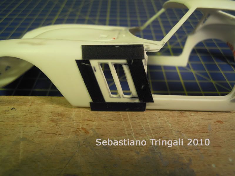

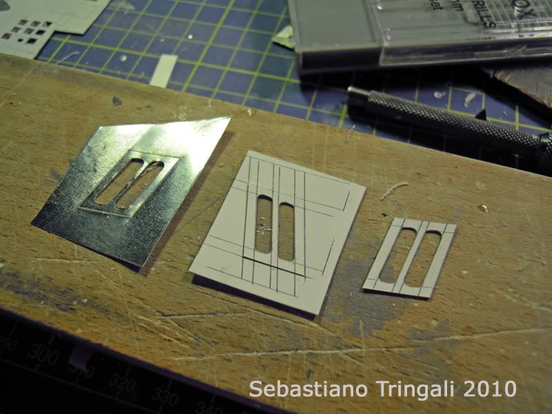

Ho deciso di incominciare dalla carrozzeria, dopo una prima carteggiata, stuccata e ricarteggiata, ho pensato di sostituire le griglie laterali, quelle del modello originale sono decisamente troppo spesse, usando il lamierino ho costruito una template e ne ho ricavate due copie in plasticard da 0,25 mm
poi con l'aiuto del nastro Dymo ho segnato la parte da tagliare via ....................................

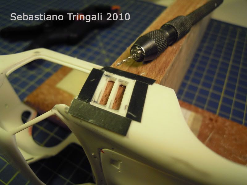

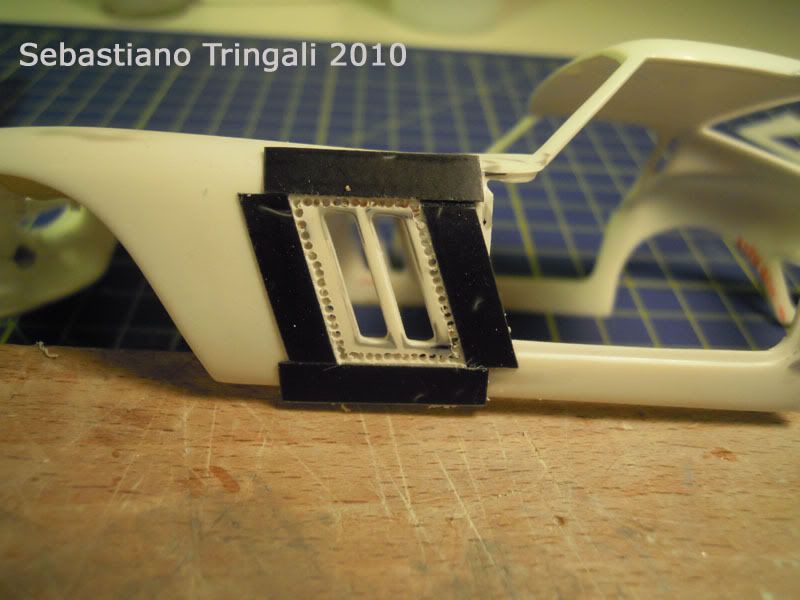

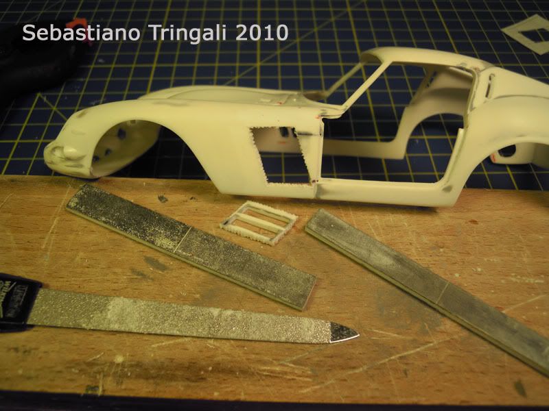

poi con l'aiuto di un trapanino a mano e un pò di pazienza............

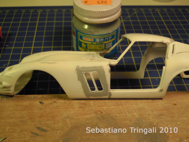

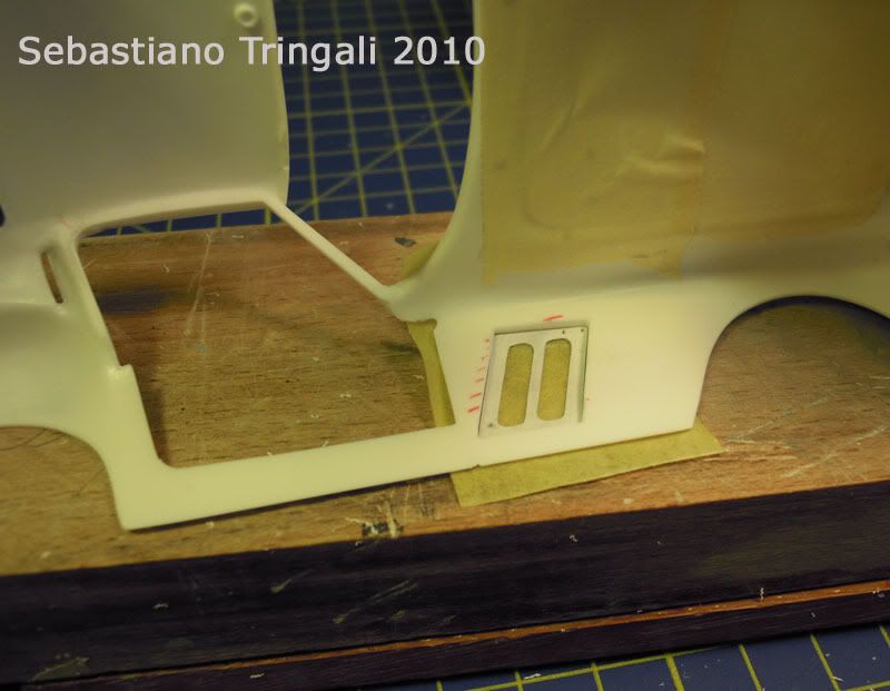

poi dopo aver rettificato i bordi ho provveduto ad incollare le nuove prese d'aria, per evitare scalini ho attaccato del nastro adesivo sulla faccia esterna della carrozzeria usandolo come risconto per il nuovo pezzo....

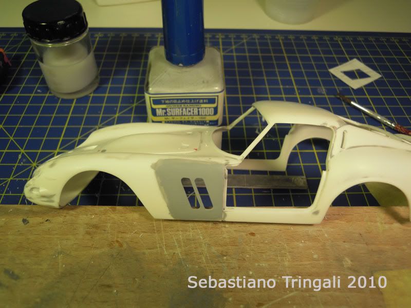

poi ho fissato il tutto con colla cianoacrilica, due passate di stucco liquido Mr Surface 500 e 1000.........

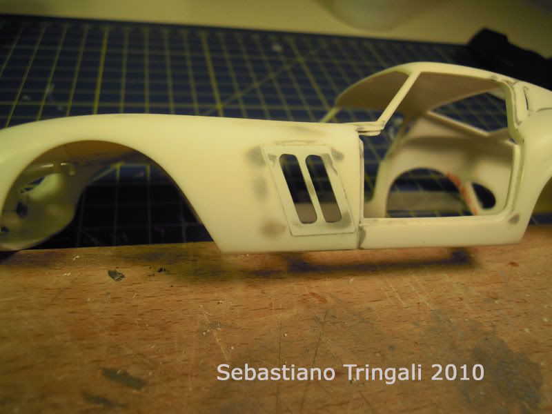

e dopo diverse carteggiate, questo è il risultato......
per adesso è tutto.

Visto che mi sembri sufficientemente esperto, ti chiedo una cosina.
I due gunze 500 e 1000 differiscono per la "grana"? Cioè il 500 più grossolano e il 1000 più fine? Grazie.
Vecchio 18-05-10, 07:44 PM   #6
Messaggi: 17,631
Max...uno come te che non sa ste' cose...
Buon inizio davvero..
ma lo stucco Gunze col pennellino non l'avevo mai visto...
Si usa meglio del tamiya in tubetto?
Ho sempre creduto che i mr. surfacer fossero stucchi finissimisolo da aerografo...

Grazie a tutti per il benvenuto, alcune risposte:
Originariamente inviata da maxsanto Visualizza il messaggio
Esattamente, il 500 lo uso di solito per sgrossare o riempire poi carteggio e passo il 1000 per rifinire, li ho sempre usati a pennello ma su modelli di aerei. Vorrei provarli ad aerografo magari diluiti con la nitro.
E' proprio un'altra cosa rispetto al classico stucco tamiya in tubetto...
E' molto liquido, asciuga velocemente e si carteggia che è una meraviglia...va molto bene se devi tappare buchini e fessure piccolissime, ma essendo liquido non sostituisce lo stucco in pasta...è molto comodo proprio perchè si stende a pennello...

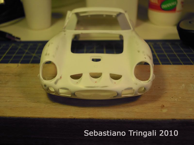

predefinito Piccolo aggiornamento.....
In effetti confrontando il modello con le foto dell'originale, così a sensazione, mi pare che il musetto vada un pò squadrato e riempito sopra, mentre al posteriore bisognerebbe arrotondare i fianchi e tirare un pò su lo spoiler.
Vedremo.......
Intanto qualche aggiornamento.
Il modello Revell stranamente non aveva gli scassi per i fanali rettangolari (fendinebbia???) anteriori aggiuntivi.
Per gli scassi ho rimediato ma i fari mi toccherà autocostruirli.....
Sebastiano

Stranamente non molto. Tieni conto che delle 36+3 GTO costruite, non ce nè praticamente una uguale all'altra. Nei vari incidenti, ricarrozzamenti, ricostruzioni avvenuti nel corso degli anni, gli scassi per i fendinebbia possono essere spariti e poi riapparsi .... dipende un po' dalla versione che vuoi fare
