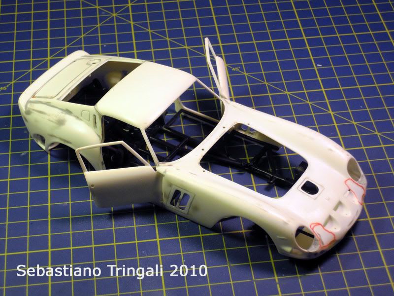

predefinito secondo aggiornamento.... gli sportelli

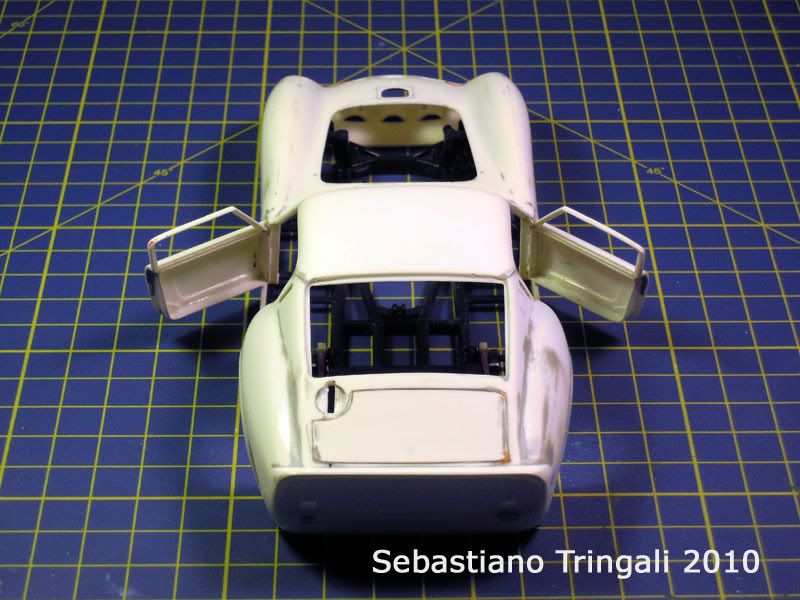

poi mi dedicato agli sportelli, volevo lasciarli aperti ma il sistema di cerniere del kit era assolutamenete irreale.
Seguendo la strada già intrapresa da altri, ho dapprima eliminato i riscontri di chiusura sulla scocca, ho dato volume agli sportelli, ricostruendone la cornice con plasticard da 0,5 mm ed ho inserito due cerniere fatte con tubicino di rame.......
ho realizzato un nuovo montante sulla carrozzeria su cui ho fissato con abbondante cianoacrilato le corrispondenti delle cerniere degli sportelli ........
ho montato gli sportelli con i relativi perni ed ecco il risultato.....
c'è voluta qualche prova per capire l'esatta posizione delle cerniere ma il risultato è sicuramente migliore, devo solo eliminare il "gap" tra portiera e scocca che in alcuni punti è eccessivo.
Adesso devo completare gli sportelli con i loro pannelli e correggere in alcuni punti il fontale della carrozzeria.....
Per ora è tutto !
Consigli e critiche sempre sempre ben accette.

Vedo un uso abbondante di stucco, quindi il kit presenta diverse imperfezioni, eh?
Questa è una fase critica, nella preparazione della carrozzeria ti giochi gran parte della buona riuscita di un modello, ma pare che te la stia cavando bene, bravo.
La successiva passata di primer ti dirà se il fondo è bello uniforme o ci sarà da ripassare ancora sulle imperfezioni.
Tieni duro

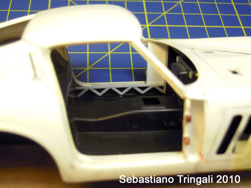

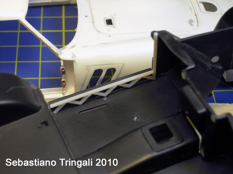

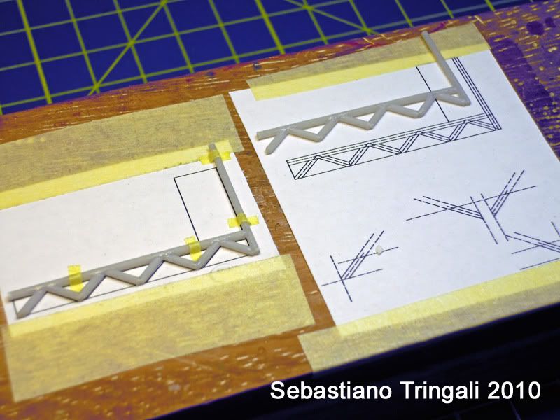

Dopo qualche mese di pausa ho rimesso mano alla mia GTO, ripartendo dagli interni.
Cominciamo dalla parte di telaio tubolare in vista, che ho rifatto con del tondino di stirene da 1 mm aiutandomi con un disegnino fatto al cad.....

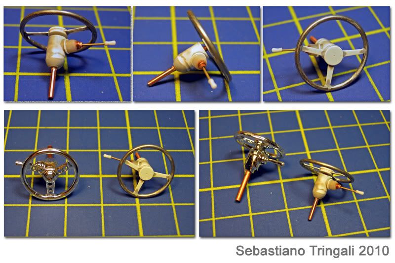

Seguendo le fotodell'originale, ho rifatto lo sterzo ed il relativo supporto utilizzando plasticard da 0.25 mm, tondini di rame e filo di stagno sagomato per la ruota.
Spero di non aver lavorato troppo di fantasia ma la differenza con quello fornito dal kit è notevole..........

non conosco la macchina,ma da quello che vedo hai lavorato molto bene..
gruppo sterzo spettacoloso!

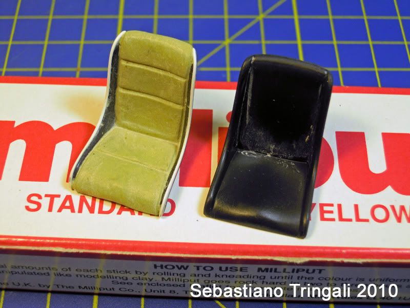

predefinito Sedili

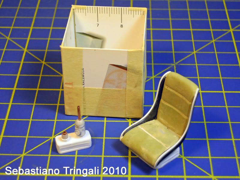

sempre continuando con gli interni sono passato ai sedili.
Quelli originali del kit Revell sono abbastanza corretti ma assolutamente piatti.
Ho aggiunto due striscie di plasticard per conferire maggior profondità ai laterali e con l'aiuto del Milliputt e polvere di talco, ho modellato il cuscino centrale in modo da dargli un aspetto piu "soffice"...............

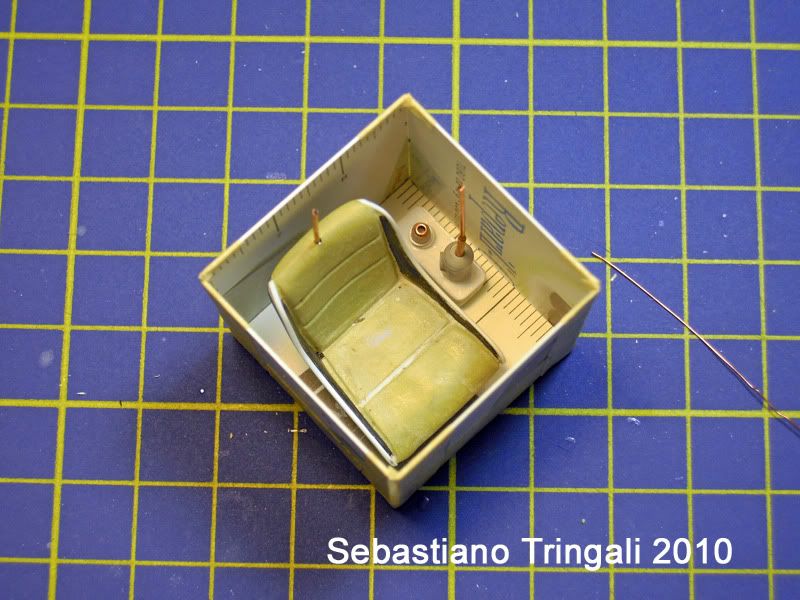

ho deciso di farne qualche copia in resina per semplificarmi il lavoro e per riutilizzarli anche sull'altra GTO Airfix che vorrei cominciare a breve e che ha i sedili orrendi in gomma..........

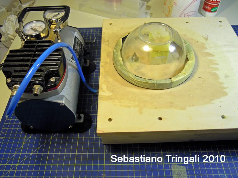

e dopo averci colato dentro il silicone, via dentro i miei "potentissimi mezzi elimina bolle" ............
Stasera controllo il risultato e poi via di resina.

azz...come sei tecnologico...
Ottimo espediante..
Sono ignorante,con ste' cose..In pratica fai il vuoto col compressore?
Invece di mandare aria l'aspira?
