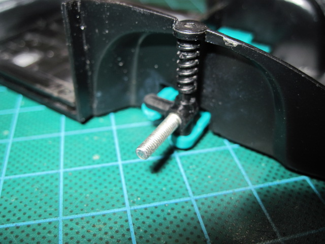

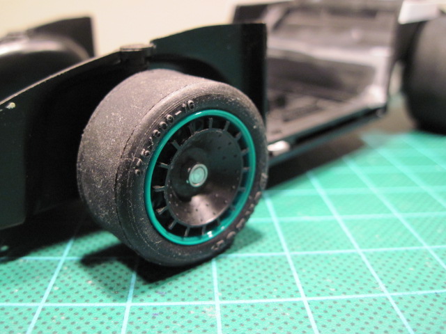

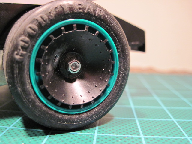

Vecchio 02-08-10, 02:24 PM   #44
Registrato dal: Jan 2010
residenza: Como
Messaggi: 807
GNEPP inizia ad ingranare.
Aggiornamento dei lavori in corso prima della pausa estiva, poca roba ma con il caldo e le belle giornate la voglia di modellare latita.
- costruzione nuovi dadi per le ruote partendo da dadi per modellismo a motore rifilettati con diametro più grosso e abbassati.
- modifica assali ruote con rimozione perni in plastica e inserimento di vite filettata di diametro in scala
- rimozione dai ventoloni dei dadi stampati.
Come si vede dalle prove di montaggio il tutto funziona.
Buone ferie a tutti
[AUTO] Porsche 935 Kremer - Tamiya 1/20-img_1052.jpg   [AUTO] Porsche 935 Kremer - Tamiya 1/20-img_1053.jpg   [AUTO] Porsche 935 Kremer - Tamiya 1/20-img_1054.jpg
[AUTO] Porsche 935 Kremer - Tamiya 1/20-img_1172.jpg   [AUTO] Porsche 935 Kremer - Tamiya 1/20-img_1173.jpg   [AUTO] Porsche 935 Kremer - Tamiya 1/20-img_1175.jpg
[AUTO] Porsche 935 Kremer - Tamiya 1/20-img_1176.jpg   [AUTO] Porsche 935 Kremer - Tamiya 1/20-img_1177.jpg   [AUTO] Porsche 935 Kremer - Tamiya 1/20-img_1180.jpg
[AUTO] Porsche 935 Kremer - Tamiya 1/20-img_1181.jpg
