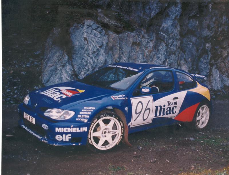

albertop inizia ad ingranare.
Il lavoro è ottimo considerata la base di partenza.
L'interno è curato, colarato bene e molto pulito.
Ti devo però fare due appunti.
Il rollbar, manca di un pezzo, che è quello che si trova a protezione della testa del pilota, al lato finestrino di pilota e naviga. Quel triangolino in alto.
Ti metto la foto delle prove della Megane del 96 di Ragnotti. Inoltre, sempre dalla stessa foto, si nota che qualche centralina nel retro della macchina c'è.
Per il resto, lavoro notevole.
[AUTO] Megane Maxi Diac 1/24 Fujimi + Scratch-015b.jpg   [AUTO] Megane Maxi Diac 1/24 Fujimi + Scratch-ragnotti-maxi-megane-essais-.jpg1..jpg.JPG1..jpg

...Alberto ha ragione..nn avevo fatto caso al rinforzo della gabbia....per le centraline hai detto bene..erano presenti,ma come hai fatto notare è un test svolto da Renault durante lo sviluppo della macchina..sono centraline di acquisizione dati come accelleratori laterali e longitudinali per lo sviluppo delle sospensioni...
