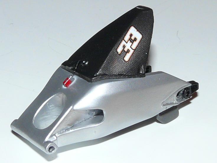

Forcellone posteriore terminato, ho aperto i fori nei i tiranti della ruota e aggiunto una centralina per la lettura della temperatura della gomma posteriore
[MOTO] Hayate 1/12 K's Workshop-p1040483.jpg   [MOTO] Hayate 1/12 K's Workshop-p1040486.jpg   [MOTO] Hayate 1/12 K's Workshop-p1040487.jpg
[MOTO] Hayate 1/12 K's Workshop-p1040484.jpg
Vecchio 13-11-09, 04:41 PM   #65
Messaggi: 16,997
io avrei dato il trasparente,prima di metetre cavetti vari....
non capisco cosa intendi, il trasparente sul forcellone?
non lo metto, sul parafango l'ho già messo, sul resto non lo metto...
Vecchio 13-11-09, 08:06 PM   #67
Messaggi: 16,997
intendevo sul parafango..
dalla foto che hai messo,quello originale è bello lucido..
Il tuo molto meno..
Tutto qua....

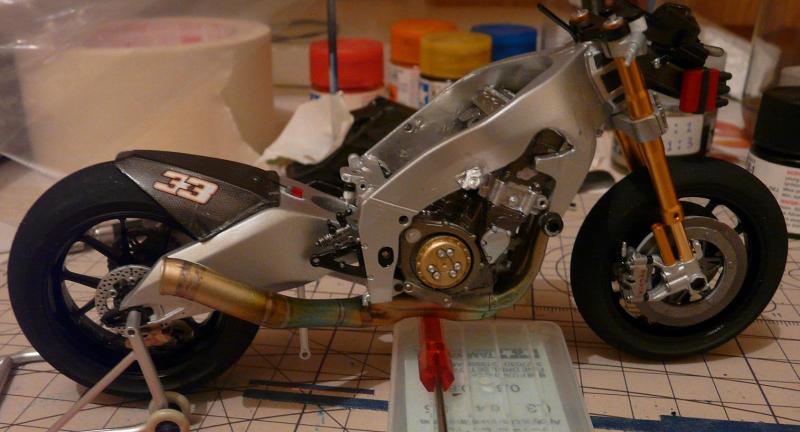

scarico!!! cosa ne dite? posto le foto fatte sia con il flash che senza...
a me non dispiace affatto...
Ho usato come sfondo l'X-31, poi ho fatto le sfumature con X-23 e X-26.
Una volta asciutto ho fatto a penello le saldature con l'X-32 e con lo smoke sempre a pennello le ho ripassate. dopo pochi secondi , una ventina , che ho dato lo smoke sono ripassato sempre con il pennello in modo da "tirare" ancora il colore.
Così facendo ho eliminato un po' di colore nel centro della saldatura lasciando più scuro il bordo.

le saldature sono un pelino stroppo spesse per i miei gusti, ma la colorazione è molto bella, bravo, continua così.

saldature grosse e alcuni viraggi verso il verde delle ossidafioni che non dovrebbeo esserci.
hai usato un unico fondo come colore per lo scarico, io ti consiglierei di dare fondi differenziati per evitare il problema del verde.
usa bronzo gun metal e alluminio, sfumali in base alle zone da colorare con i trasparenti, in modo da evitare di passare il blu sulle parti colorate in oro o bronzo, o colori che tendono al giallo, così eviti le ossidazioni verdi
