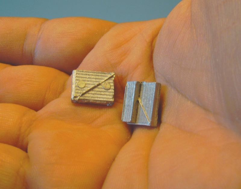

Dunque, eccomi ad un passaggio che definirei abbastanza importante e che si rifà al discorso delle clonazioni.
I radiatori posteriori, che andranno situati al fianco del cambio, come potrete notare dalla foto sono semplicemente inguardabili da quanto siano stati clonati male.
Non è possibile montare una schifezza simile, quindi ho pensato alla loro ricostruzione.

Ecco nella foto il primo radiatore (il destro) rispetto all'originale direi che la differenza è notevole.

Originariamente inviata da dnracing Visualizza il messaggio
ciao davide , ma il radiatore rifatto mi sembra un po piu' grande dell'originale,forse oltre a far pena e anche sbagliato come dimensione?
ciao nico

Originariamente inviata da Nico69 Visualizza il messaggio
ciao nico
Ciao Nico,
ti confermo che gli originali in metallo sono più piccoli e non di poco.
Infatti le misure di quelli nuovi sono state ricalcolate dagli originali Tamiya della BT44 in 1/12.
