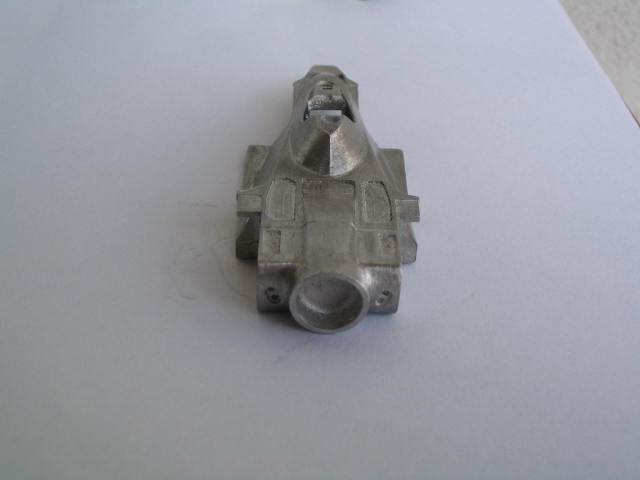

Altra vista

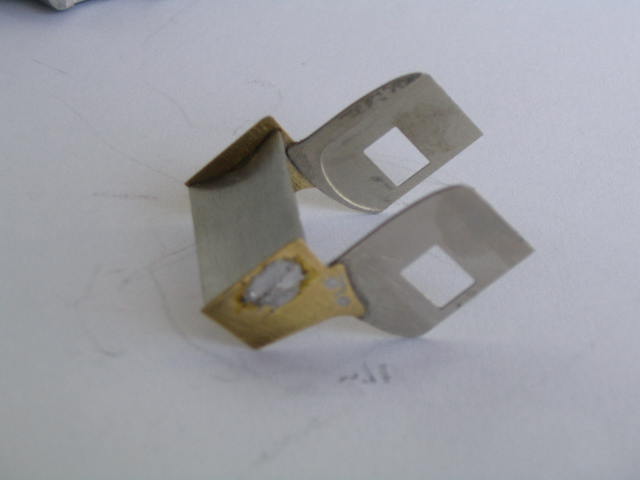

Il gruppo alettone posteriore è formato da 4 fotoincisioni e da una parte in metallo bianco, per dare solidità al tutto ma sopratutto per poter allineare tutto corretamente ho deciso di saldare l'insieme praticando sulle fotoincisioni due fori passanti, ho inserito un piccolo rod ed ho chiuso il tutto.
Per la parte in metallo ho semplicemente saldato in quanto la fotoincisione era già forata.

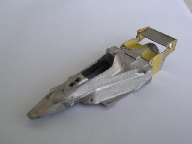

Alla fine ho presentato il gruppo alettone al modello
