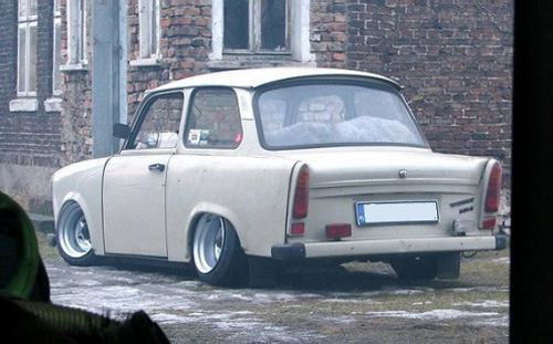

visto le ultime mosse che ho fatto mi sa che la più probabile è quella col cavallo davanti

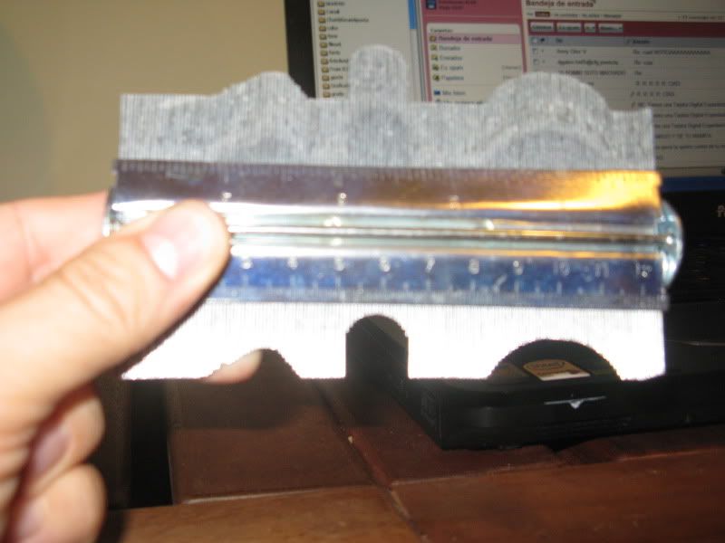

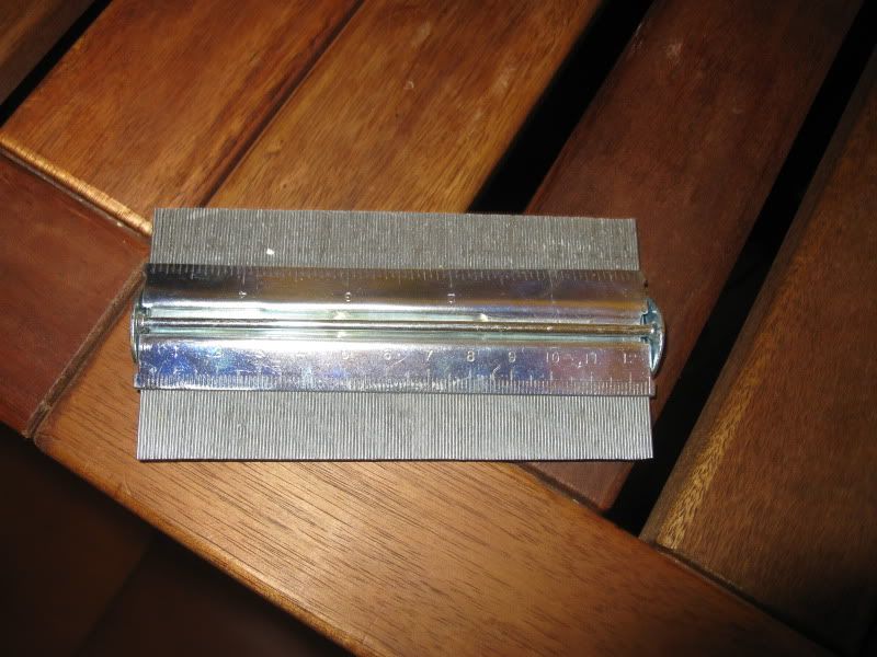

6-per fare i due lati simmetrici occorrono due cose:l'occhio o uno strumento che ho manon so come si chiama che è costituito da una fila di aghi di acciaio fisste tra due lastrine.GLi aghi sono scorrevoli ed appoggiandoli su una forma curva prendono la forma della curva stessa.Appoggiandolo sull'altro lato dell'auto dove hai stuccato misuri la carteggiatura che farai fino a che la forma dell'attrezzo non combacia.Naturalemnte prenderaei le forme ad altezze differenti del parafango per rifare la stessa forma dall'altra parte.
Se mi ricordo stasera ti metto la foto dell'attrezzo.

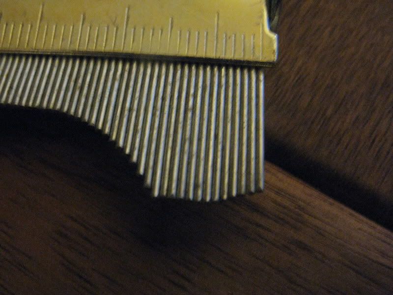

Vecchio 29-09-09, 10:26 PM   #27
ecco qua...
sagomo il profilo di una pila....
si adatta....
particolare ...

geniale ma l'hai costruito tu o l'hai comprato?
Vecchio 30-09-09, 08:31 AM   #29
Comprato in un brico.a volte ce ne sono di simili nei cesti "tutto a 2 euro" di porcherie cinesi.
é semplice ottenerne uno "usa e getta":
1-un parallelepipedo di polistirolo espanso di tipo ad alta densità
2-una scatoletta di spilli lunghi
3-infili gli spilli il più vicino possibile in fila ed il gioco è fatto...
