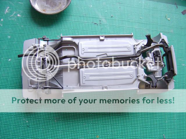

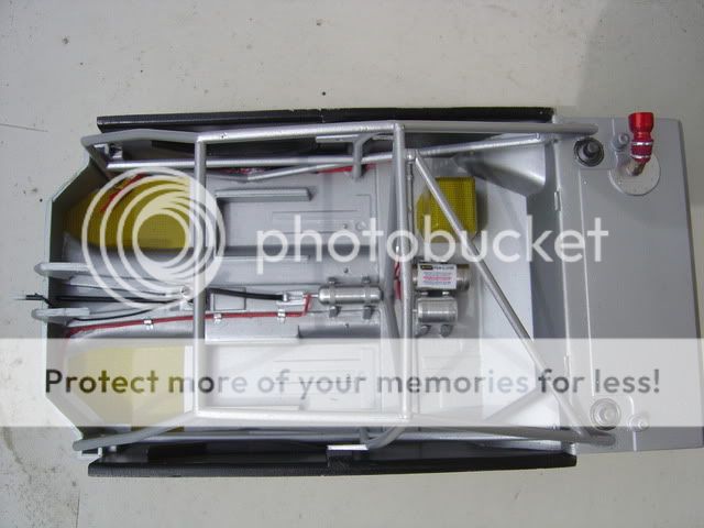

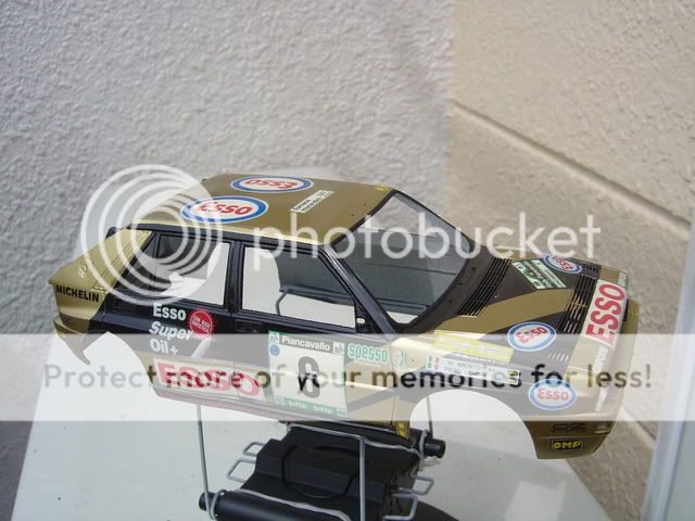

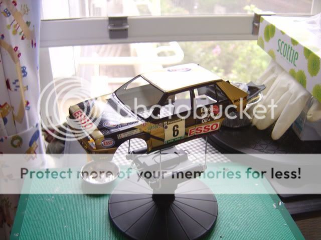

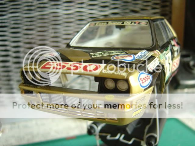

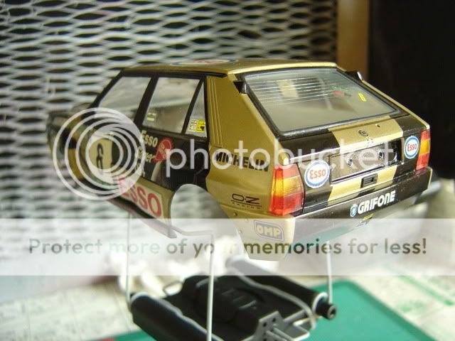

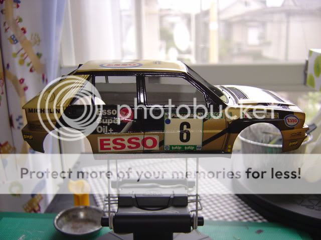

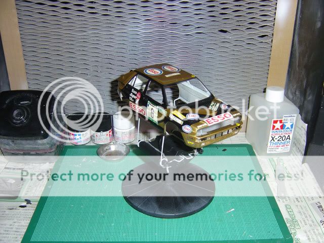

Visto che ci stiamo buttando tutti sulle lancia, eccovi la mia.
L'ho iniziata circa 6 mesi fà, tra lavoro, poco tempo libero e lentezza congenita mi ha preso un bel po' di tempo ma finalmente è in dirittura di arrivo.

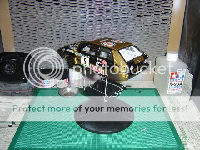

La tinta oro è una ricettina a base di due ori Finisher's. Avevo preso in considerazione l'oro Alclad, ma mi sembrava troppo pallido. In ogni caso sono soddisfatto della riuscita.

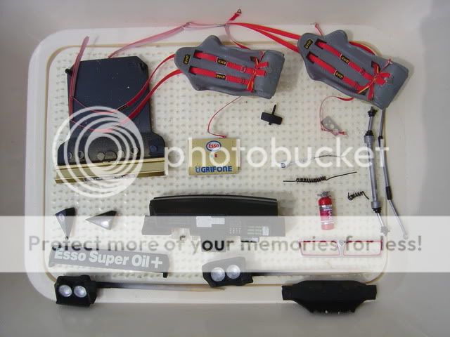

Pezzettame vario, alcune amenità già finite che ho dimenticato di mettere nella vaschetta.

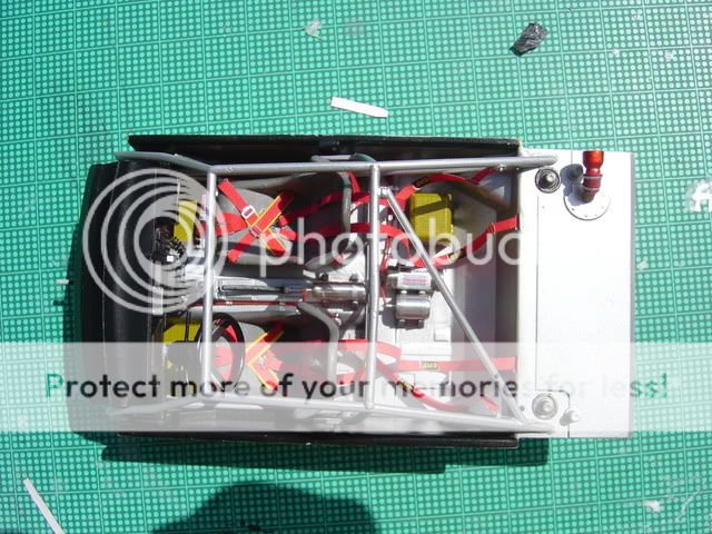

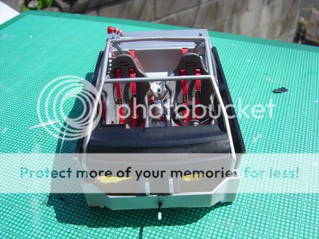

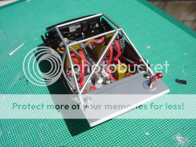

Le decals sugli estintori, le cinture e i sedili sono fatte in casa.
Mi accorgo solo ora che leva del cambio è storta... Ne ignoro il motivo ma rimedierò prima di chiuderla... se mi ricordo.
Nulla di fissato, si intende...
Le ultime due foto sono senza flash, potete vedere come le decals coprano veramente poco, anche se dal vivo l'effetto è migliore. Purtroppo sono stato ingenuo a non riutilizzare gli spazi bianchi dal foglio hase come base per la decal colorata. Next time!
Alcune decals si sono rotte nonostante il microscale film. Vabbè, magari poi mi invento qualcosa per rimediare.

Ottimo lavoro nonostante le decal "poco" coprenti
Bellissima quella tinta oro! se ci vuoi rivelare i dettagli del mix...

bravo Ring.buon lavoro fin qua..
L'oro è molto convincente.
A vederla in foto sembra lo stesso colore che ha usato Ricacrdo per la S4,anche se non lo è.
Le decals quindi fanno un po' cag...?
Me lo segno,che al momento opportuno deciderò come procedere.
Anche Ken,prevedendo il fatto,ha fornito due fogli per la Essso..uno con le scritte,l'altro con i fondi bianchi da metetre sotto....

Grazie, in verità il nome preciso in inglese non lo so, uno è oro azzurro e l'altro è oro rosso, le percetuali... non me le ricordo, infatti ne ho preparato un po' in più del necessrio per i ritocchi.
Sì, sono sottili e, almeno le mie, tutte crepate. Inoltre erano anche ingiallite per cui il bagnetto di sole per schiarirle non gli ha dato proprio una botta di vita dal punto di vista dell'integrità.

Sì, dato, ridato, carteggiato e compoundato.
Maniglie e guarnizioni sono state fatte dopo il lucido.

Non dimenticarti di accorciare di 3 mm gli steli degli ammortizzatori

È la prima cosa che ho fatto!

Ho iniziato a prendere un po' la mano con la macchina fotografica e ho sostituito alcune foto nel primo post che erano obbiettivamente poco chiare.
Ne aggiungo una fatta stamattina, e ora... al lavoro!

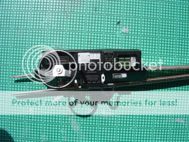

Ho completato gli interni e passo a illustrare.
Iniziamo dal cruscotto.
E proseguiamo con gli interni.
Primo piano dei fari.
E poi i fanali di posizione.
Dalle foto non si nota ma c'è una piccola luce tra uno dei montanti anteriori e il trasparente che riproduce il parabrezza e i finestrini. Ovviamente non torna una mazza e io ho preferito usare quello che mi veniva fornito nel kit anzichè rifare il tutto in plasticard trasparente. Mancanza di fiducia? Pigrizia? Non so, forse entrambe, ma la prossima volta non mi faccio fregare e li rifaccio di sicuro. Inoltre, siccome il bordo superiore del trasparente urtava il roll cage modificato, nel chiudere il modello si sono scollate le staffe posteriori della gabbia. Ho eliminato l'eccesso di trasparente col dremell e ricomposto il roll cage e per fortuna non si nota nulla di questo disastro.

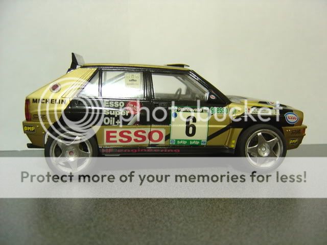

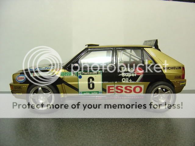

Ma adesso arriva il peggio. Ho fatto una prova con i cerchi di r43. Un disastro!!!
Sconforto totale!!!
Ci sono ben 4 mm di troppo tra la ruota e il passaruota!! Ma quanto ca**o li hanno fatti alti questi maledetti ammortizzatori!! e quanto devono essere larghe le gomme?
In sostanza, ecco la lista del to do:
1) Rifare l'assetto cercando di non mandare tutto a quel paese (a tal proposito, qualcuno conosce un modo sicuro per staccare gli ammortizzatori incollati con la colla per la plastica?) e recuperare l'inclinazione sull'avantreno (punta un po' in avanti).
2) Ridurre la lunghezza dei cerchi che supera quella dei pneumatici di un paio di mm (da notare che sono entrami della stessa marca, quella che fa i cerchi senza mozzi!! ), tra l'altro, arrivano a toccare gli ammo ed escono dai passaruota.
3) Aggiungere le ultime suppellettili, ma questo alla fine.
Per il momento è tutto. Aspetto che la musa del modellismo mi dia il coraggio di modificare l'assetto.

Meno male che avevi accorciato gli steli degli ammortizzatori
Pillos nella sua Delta Evoluzione li aveva accorciati di 3 mm, comunque aspettiamo che ci dica lui come ha abbassato l'assetto
Ho trovato questo vecchio post di Pillos http://www.modellismo.net/forum/429591-post25.html
Poi vedo che hai la memoria corta in passato avevi gia' fatto una Delta Evoluzione ed avevi risolto brillantemente il problema
