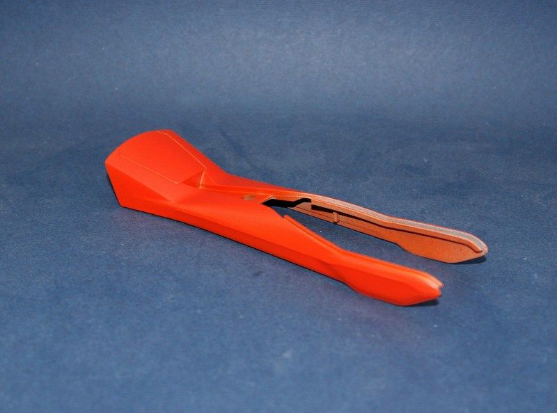

Così ho scelto(dopo avere guardato decine di foto delle Aventador vere),di fare qualche inserto in arancio che riprenda il colore esterno della carrozzeria.
Quindi due pannellature nelle portiere e il rivestimendo laterale della consolle centrale diventeranno arancione.
Ci sarebbero stati anche i sedili,nella parte centrale...ma non me la son osentita perché la palstica molto morbida non mi garantiva sufficiente sicurezza per quanto riguarda mascheratura e risultato finale..Non si tratta di roba mia...Meglio non azzardare troppo...
i sedili,quindi,rimangono neri...
Ho visto che anche nelle Aventador vere,è una cosa abbastanza normale...
le altre parti sono state mascherate e verniciate ad aerografo con una arancio molto vicino alla tinta esterna,fatto da una parte di "shine red" + "orange" della Gunze.
il tutto poi "spento" con il trasp opaco...
ecco il pannello dela consolle pronto...
ed eccolo al suo posto....
anche se si tratta di una cosa semplice,fa il suo effetto...meglio che tutto tutto nero....
