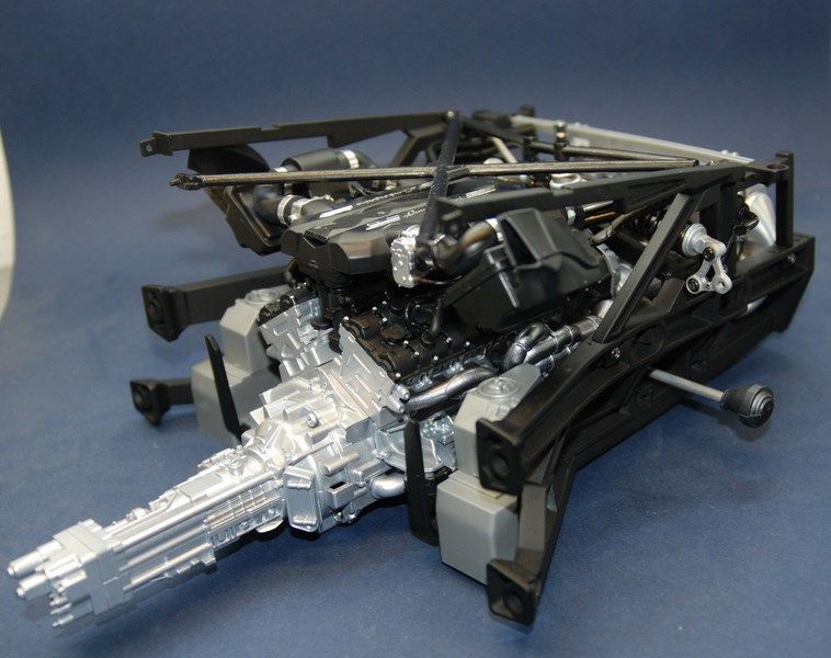

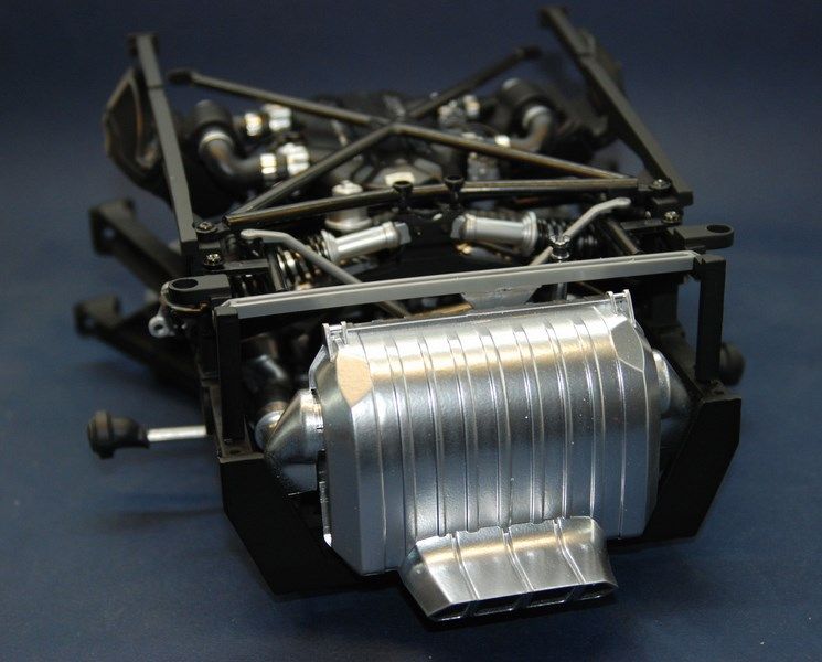

Vecchio 19-04-15, 02:31 PM   #47
Messaggi: 16,907

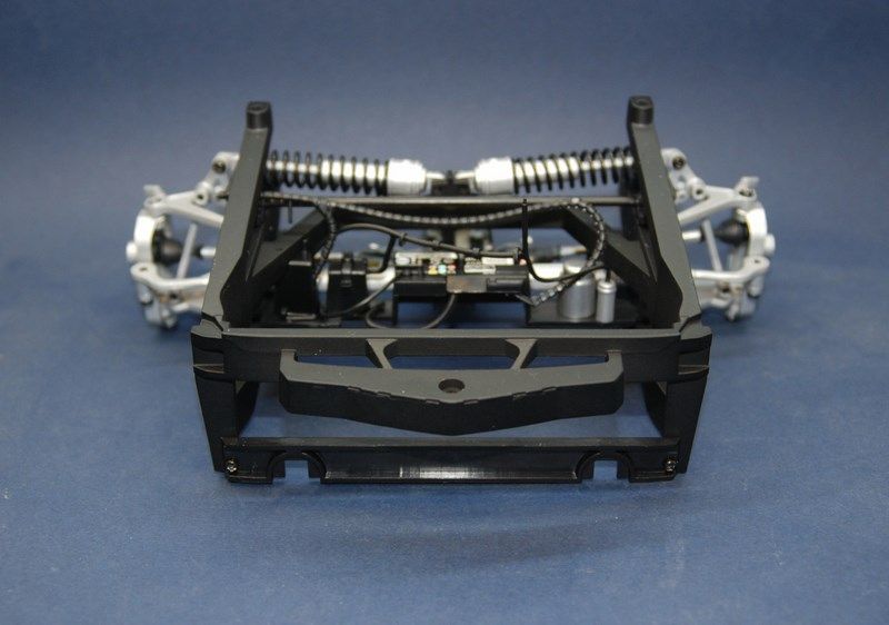

ecco il motorone incassato nella sua "culla"..un traliccio in metallo davvero robusto...
questo invece è il traliccio anteriore..un po' vuoto visto che poi ci andrà il vano che forma il portabagagli...
Vecchio 19-04-15, 02:35 PM   #48
Messaggi: 16,907

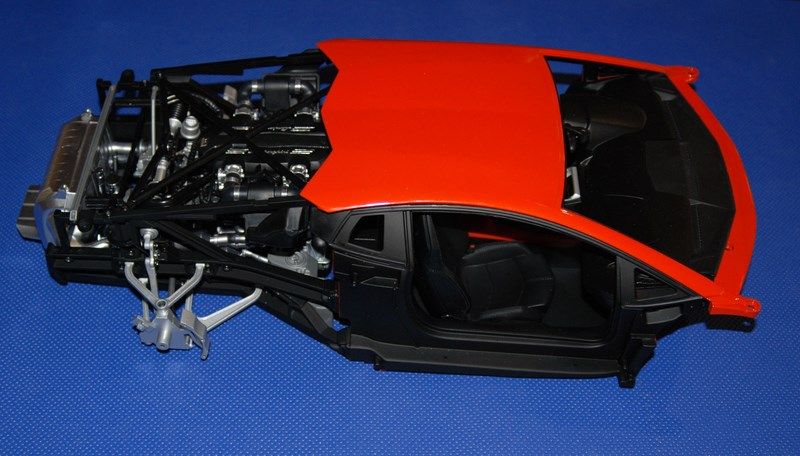

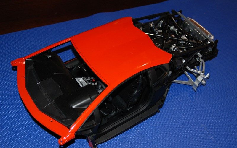

finalmente comincia a capirsi qualcosa...Il retrotreno fissato al corpo vettura...
le istruzioni indicano di fissare il parabrezza già in questa fase..Io ho preferito rimandare...vista la facilità con la quale si può graffiare..o sciupare per qualsiasi motivo...

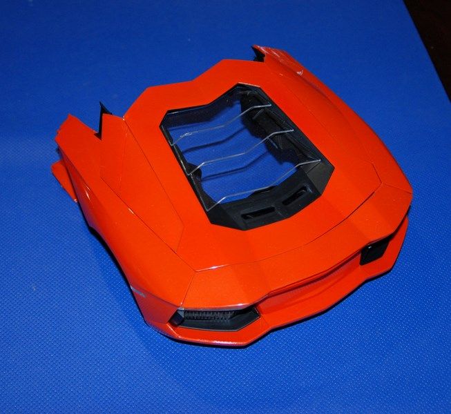

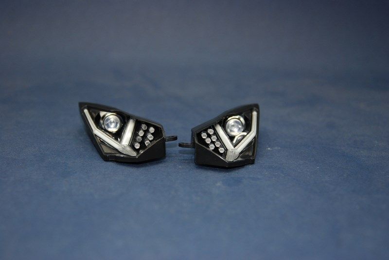

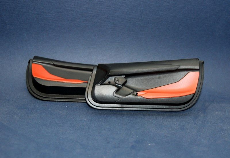

Vecchio 19-04-15, 02:38 PM   #49
Messaggi: 16,907
i pannelli porta verniciati..mi ero scordato di mettere la foto..
Un ritocchino lungo i bordi col nero,e sono ok.
Serviranno a dare un po' dio colore all'abitacolo...
i fari anteriori...ogni "led" è da fissare singolarmente...un lavoro che fa perdere un mucchio di tempo.
Ho anche verniciato di argento il retro dei trasparenti..altrimenti troppo "spenti" sul fondino nero....
anche la carrozzeria posteriore è pronta.
i vetri sono singoli,ovviamente,e si fissano ad incastro molto bene.
Anche i grandi fari,composti di 5/6 parti,si montano senza problemi e senza colla.
Da istruzioni danno un adesivo bianco per fissare le "gemme" sui fianchi,sia nel retro che anteriormente..Io ho preferito mettere dell'alluminio adesivo..che rende di più..

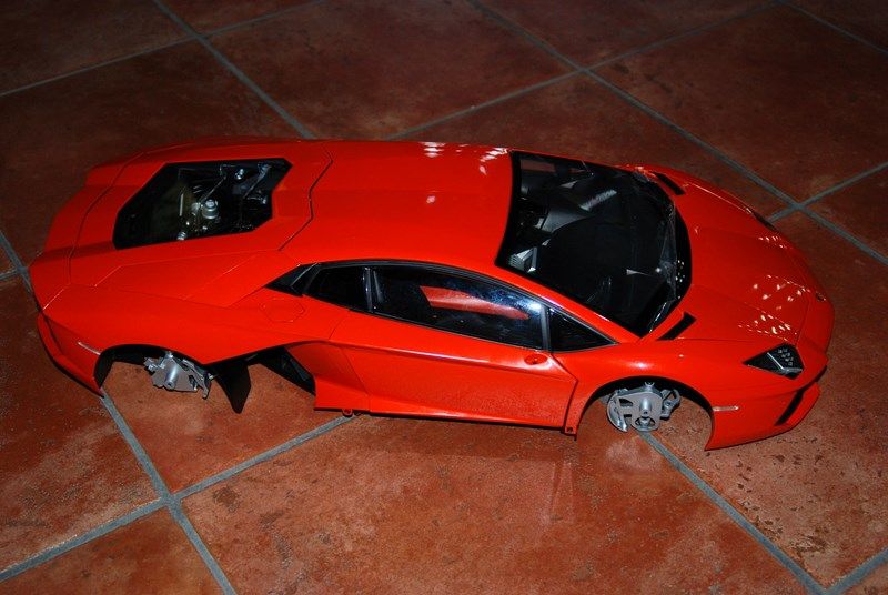

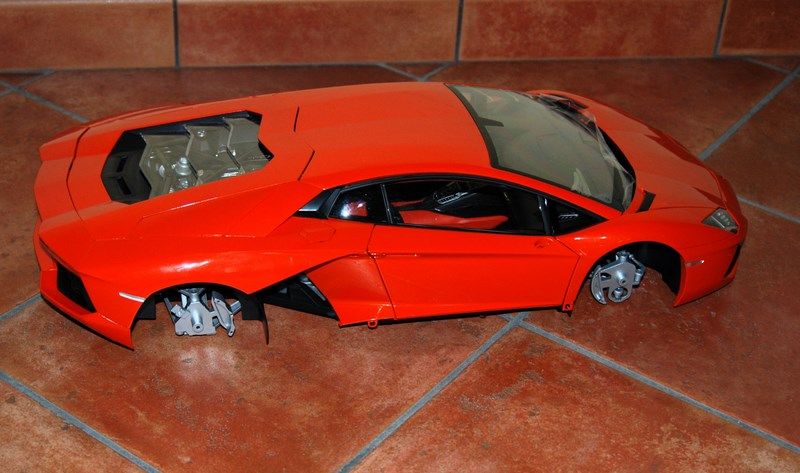

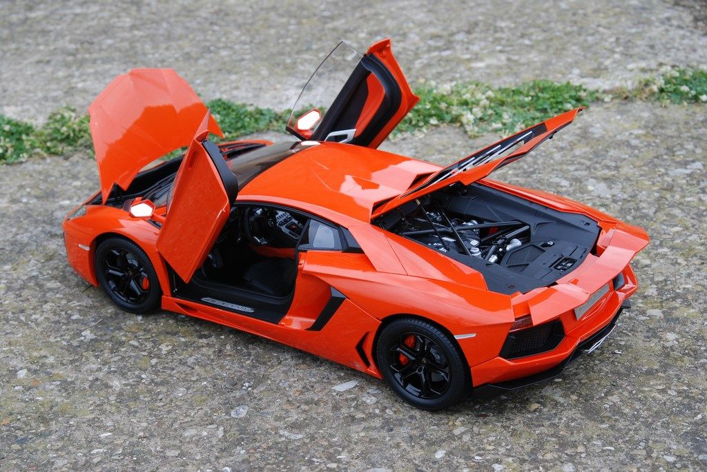

Vecchio 26-04-15, 01:01 PM   #51
Messaggi: 16,907
fasi finali...:
montati i cofani anteriori e posteriori..
chiedo scusa x l'ambientazione poco "professionale"...ma non avevo nessuno spazio grande abbastanza per mettere in posa il soggetto...(ingombrante)
Una volta fissate le fiancate,dopo le portiere,devo dire che gli incastri migliorano un po'..
Ho lasciato volutamente i vetri degli sportelli un po' "lenti",ho notato che sono i finestrini a mantenere chiuse le portiere..e per fare in modo di poterle sbloccare ed aprire,ho pensato che un minimo di gioco tra le parti aiutasse...
E per fortuna funziona....

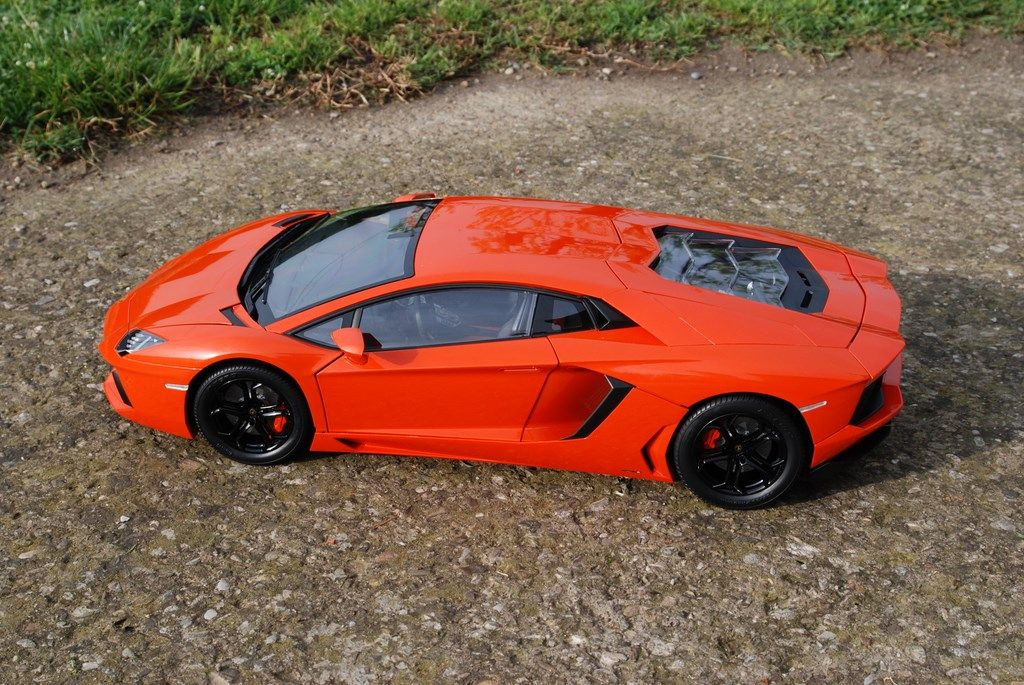

Vecchio 26-04-15, 01:21 PM   #53
Messaggi: 16,907

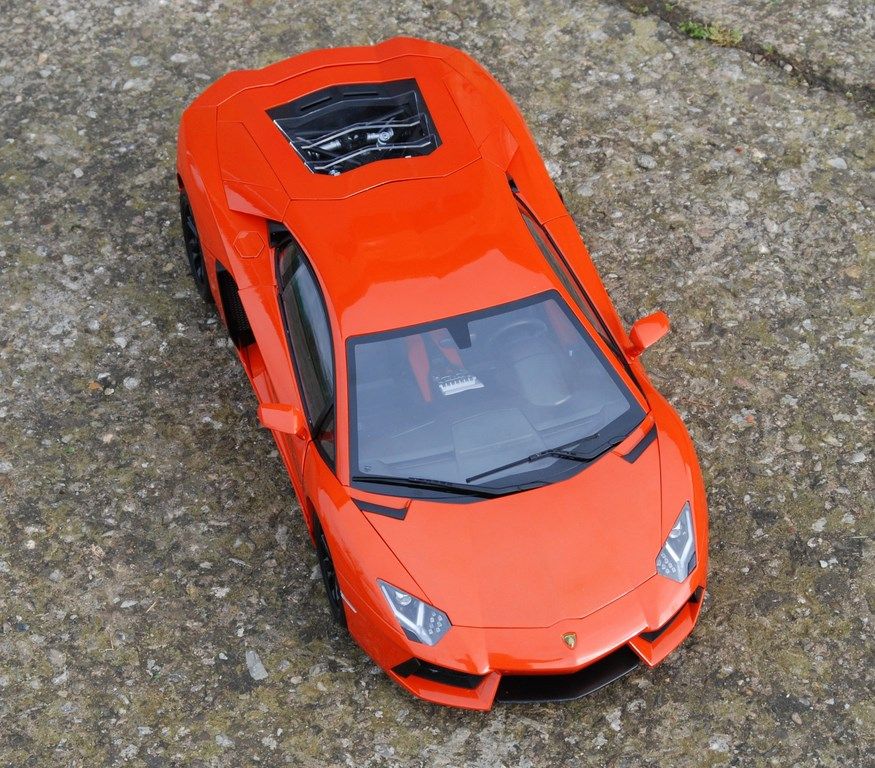

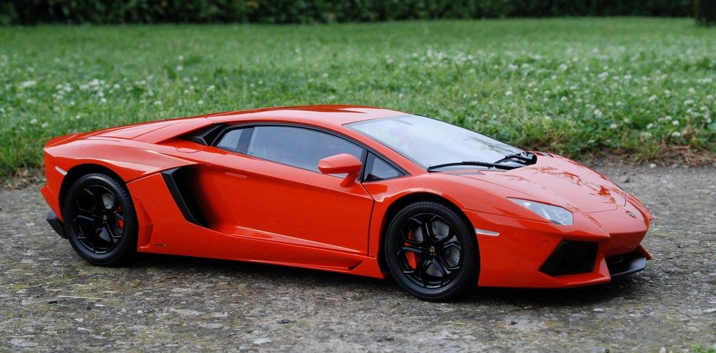

voilà....modellone finito!
Non sapendo dove fotografarlo...sono uscito in cortile....

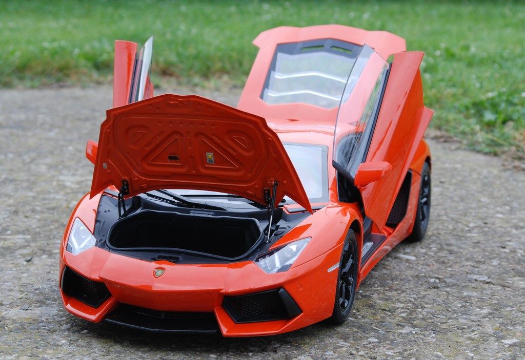

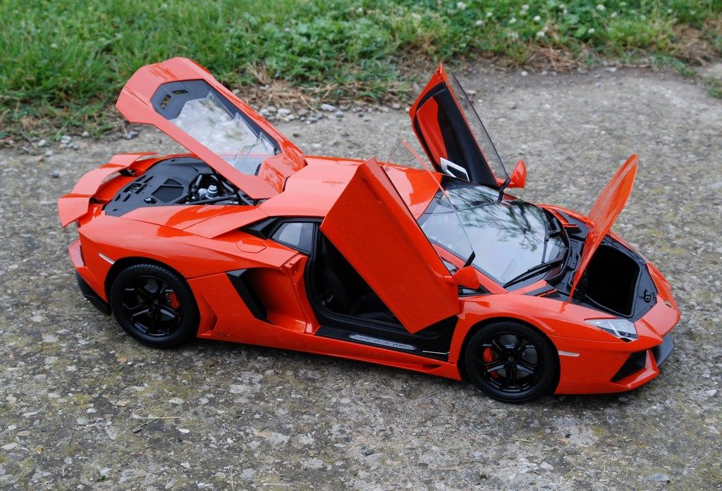

Vecchio 26-04-15, 01:24 PM   #54
Messaggi: 16,907

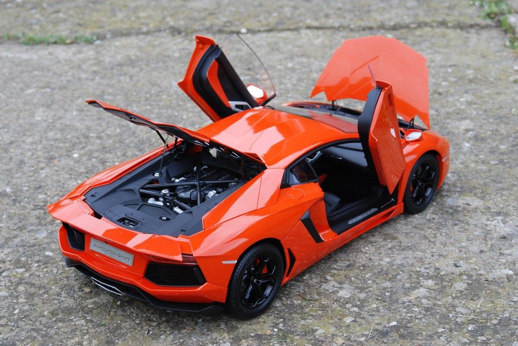

qualche scatto a porte aperte....
Vecchio 26-04-15, 01:28 PM   #55
Messaggi: 16,907
ultime....
i cofani sono andati a posto.L'anteriore combacia perfettamente..addirittura si apre "a scatto" a rimane su da solo.
Il posteriore,molto aprossimativo appena montato,alal fine è andato a posto "sollecitando" più volte le due cerniere di sostegno...evidentemente la verniciatura di fabbrica non permetteva al cofano di "cadere" naturalmente nella propria sede.
Adesso sta chiuso senza fessure antipatiche.
L'unica parte mobile che fa fatica a stare a posto è l'ala posteriore...
Pazienza...

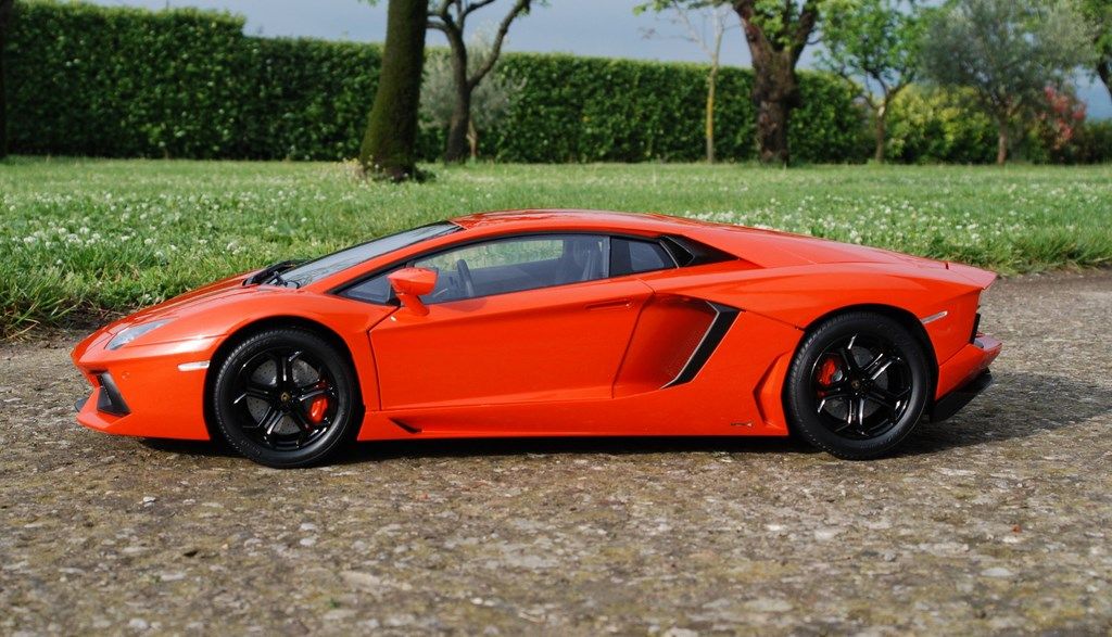

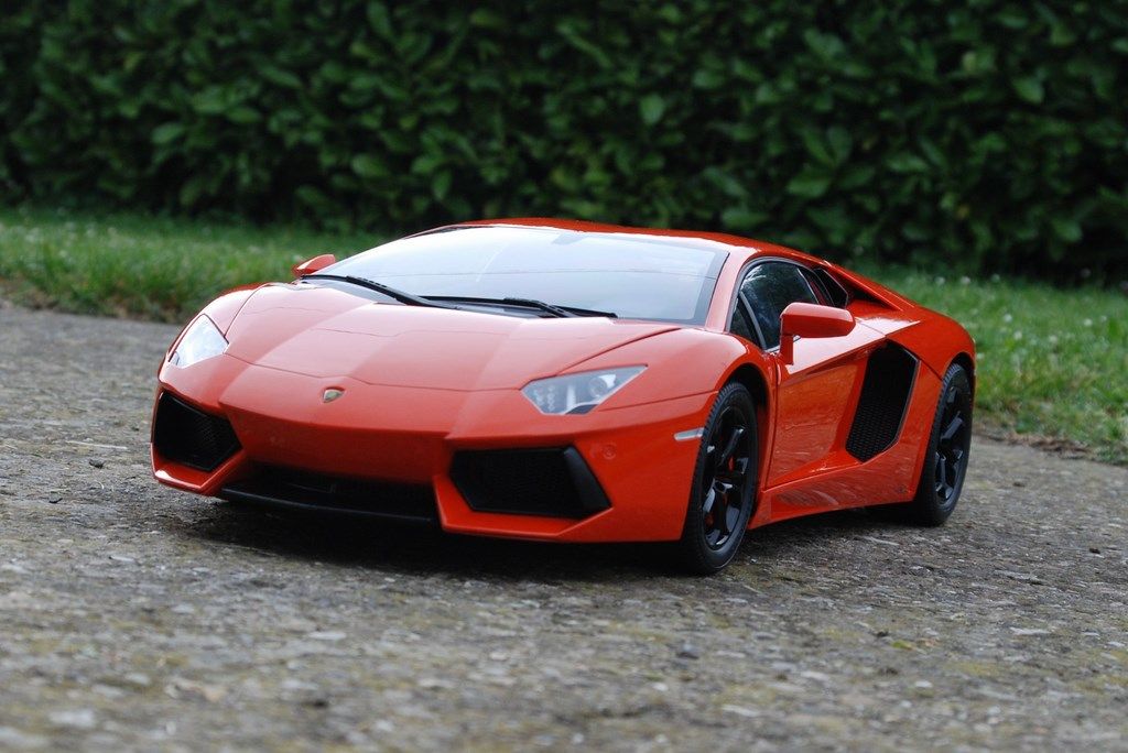

Vecchio 26-04-15, 01:43 PM   #56
L'avatar di Herman902
Registrato dal: Oct 2014
Messaggi: 1,552
specialmente nell'ultima foto rende tantissimo, per me non potevi sciegliere di meglio come ambientazione sembra fatta apposta per il modello! avercela anche in 1:8 ma averci pure un giardino così... il mio al massimo va bene per simulare le pietraie greche dell'Acropoli...
per me il prioprietario ne sarà molto soddisfatto! io però me la terrei io!!!! per come è venuta bene
Ema

Messaggi: 16,907
in effetti fa la sua figura....da lontano.
Per come vedo io il modellismo di questo genere,un kit così è sia sovraprezzato che scadente sotto molti aspetti.
però,come dite anche voi,messo a terra,con ambientazione naturale,luce diurna ecc...rende abbastanza.
Se uno trova uno sfondo "in scala",sembra la macchina vera.
basta non avvicinarsi troppo....
So che andrà a finire su un mobile o una scrivania da ufficio.
Un bel soprammobile....
