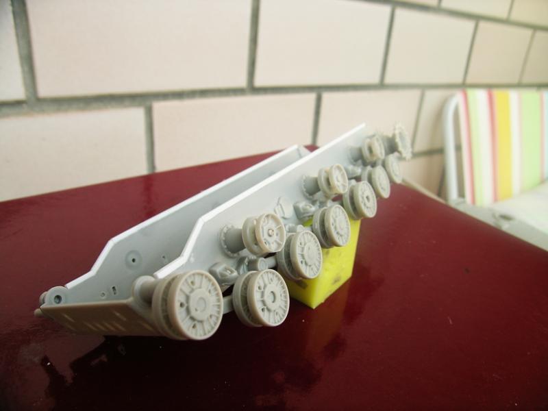

Treno di rotolamento quasi completo, mancano alcuni dettagli (linee di saldatura ecc).
Prove a secco con rialzo di un 1mm sulla parte inferiore.
Dalle foto si nota il lavoro da apportare nella parte anteriore e posteriore del carro.
A presto altri aggiornamenti.

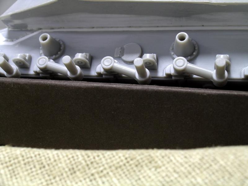

In un post precedente avevo prospettato due possibili modifiche sulla parte posteriore del carro dovute all'aumento dell'altezza dello scafo.
Più tempo passava è più non mi convincevano. La soluzione 1° portava l'ultima cerniera
troppo in basso rispetto a quella successiva, mentre la seconda troppo laboriosa.
Ho optato per questa soluzione, dove la modifica è fatta sulla parte alta, lasciando inalterato la maggior parte del pezzo.
