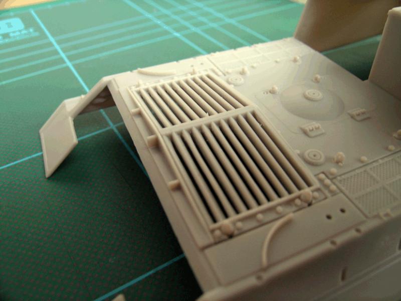

Inserisco di seguito le foto della prima modifica.
Le prese d'aria del motore non hanno molta profondità.
Con taglierino e carta abrasiva molto fine ho allargato le feritorie.
Nella prima foto si nota la modifica fatta sulla parte destra, mentre nella seconda il lavoro ultimato
