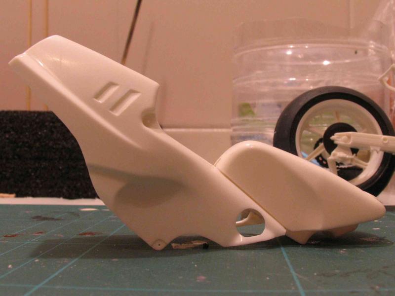

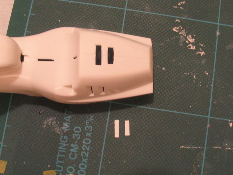

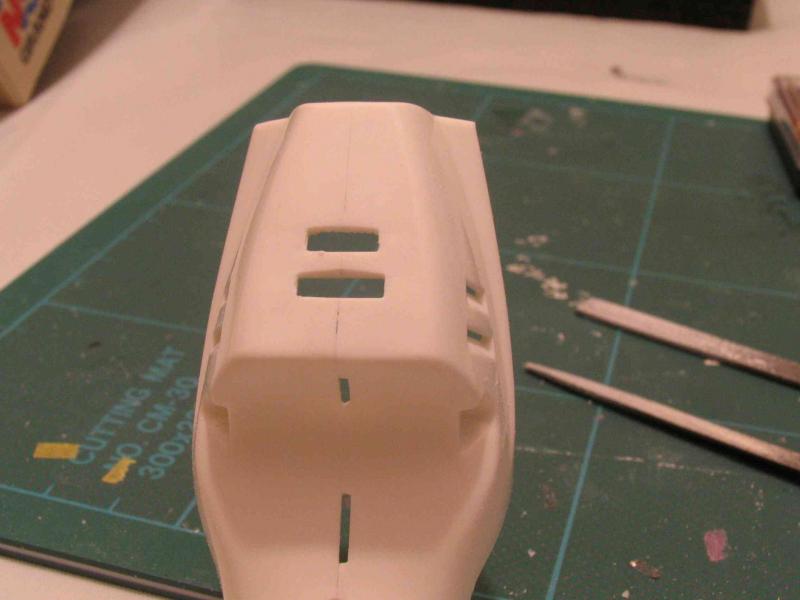

inizio dalle sovrastrutture, assemblaggio e stuccatura.
prima modifica = le prese d'aria superiori del codino.
sarebbero solo da aprire e da stuccare (si vede la linea di mezzo e per me risulta difficile da stuccare) ma opto per rifarle con il plasticard.
allora apro tutta la presa d'aria e con il plasticard tagliato di lunghezza giusta il gioco è fatto. poi aggiunto all'interno un po' di Vinavil per renderle piu' salde. poi una stuccatura veloce . il primer ed un altra passata di carta dovrebbero togliere le ultime imperfezioni.

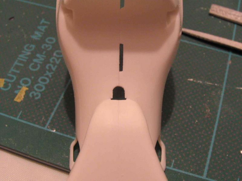

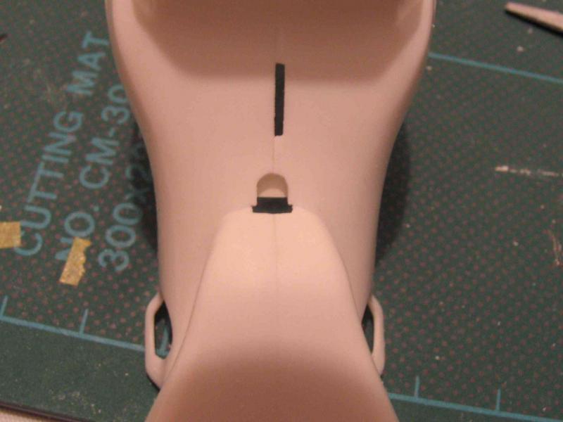

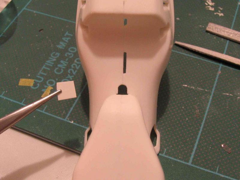

ho tolto le 4 finte viti di fissaggio del codone. verranno poi sostituite con dei rivetti after market.
Al loro posto, per il momento , solo 4 fori per "tenere il segno" e non rovinare la verniciatura in seguito.
tra il serbatoio e il codone c'è un angolo semi-nascosto difficile da stuccare per togliere la linea di unione dei due pezzi, cosi' foro tutto e ci metto un pezzetto di plasticard.meno sbatti...

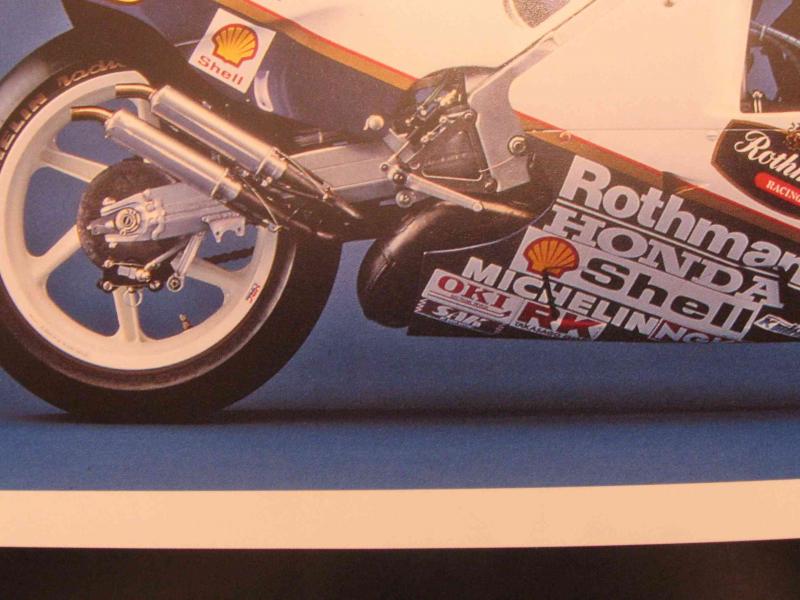

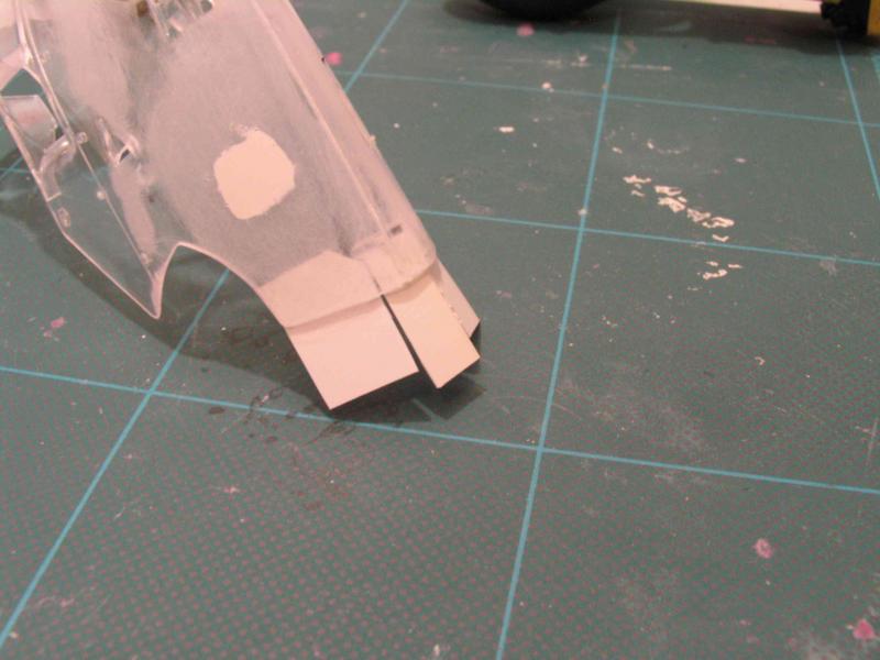

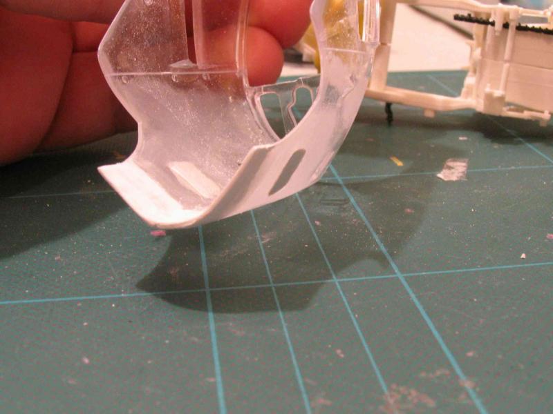

passiamo alla carena.
modifiche :
_ rimozione finti rivetti cupolino
_ chiusura prese d'aria inferiore
_ allungamento del barcone ( come da foto..il modello 85 è piu' lungo dell'86)
ho prima messo del plasticard all'interno della carena per poi aggiungerne dell'altro sopra per raggiungere il lvello del barcone e non avere troppo gradino noioso da stuccare.
pian piano ho trovato la lunghezza giusta facendo del taglio/cucito...
alla fine una stuccatura evvvvvviiiiiaaaaa....

a confronto...
cosa ne dite ? devo accorciare ancora ?

ottimo!forse l'originale ha un pò più la curva in fuori,che ne dici?roba di un millimetro s'intende.

cioè l'ho fatta troppo a fetta di salame ? troppo dritta ? ok..ho capito

ecco, ho modificato un pochino la linea. si avvicina un po' di piu' all'originale, in effetti.(forse maggiormente per il lato sinistro della carena )
