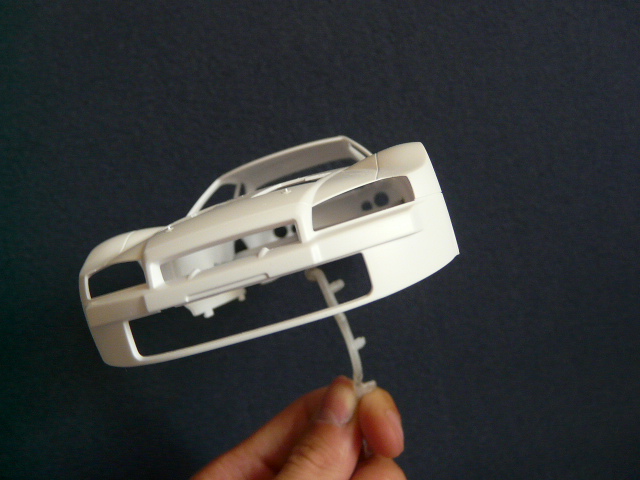

Eccoci finalmente arrivati alle prime foto.
Nella prima c'è una vista generale dei pezzi di cui è composta la scatola. La qualità è la solita Tamiya.
Mi pare che come proporzioni non ci siano enormi difetti; l'unica cosa che mi lascia un pò perplesso è appunto la forma del muso.
In tutte le foto che ho la macchina è nella configurazione con le due alette praticamente orizzontali, mentre il modellino ne ha solo una verticale e attaccata al flap anteriore anzichè al paraurti. Sono due versioni differenti?
In attesa di risposte ho iniziato a scartavetrare e primerizzare la carrozzeria e parte dell'abitacolo.
Credo proprio che la serata di oggi e la quella di domani saranno impegnate dallo stuccaggio delle branchie sul cofano

Ricordati di stuccare anche l'alloggiamento per il rifornimento.

In questi 10 minuti ho intanto attaccato le feritoie e la presa naca sul cofano, più i flaps dello scarico...sinceramente mi aspettavo molta più roba da carteggiare, forse me la cavo con una serata sola

Ottimo! Adesso sono pieno di buone foto (se ne avete altre postatele comunque che non si sà mai...).
Da quello che sono riuscito a capire esistono 3 versioni: quella riprodotta da Tamiya, quella delle prime foto di Nipponts e un'altra non un singolo baffo inclinato e una apertura sul paraurti anteriore più pronunciata.
Va beh, risolto il problema si passa a stuccare. Se riesco a finire questa sera vi posto un paio di foto.
