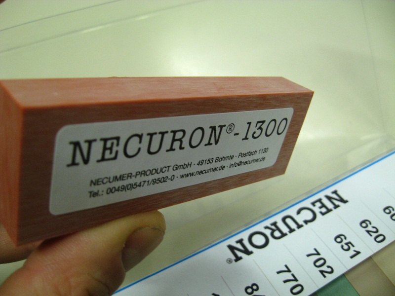

Comunque penso sia semplice poliuretano, ovviamente di una densità adatta alla lavorazione tramite macchine e frese CNC, per la prototipazione industriale in genere.
Dovrebbe essere analogo all'UREOL della Ciba o al NECURON della www.necumer.de ... sono tutti nomi commerciali, il prodotto è lo stesso ... io a Verona non sono ancora riuscito a trovarlo ... ma sono perennemente alla ricerca, anche perchè, per quello che dobbiamo fare, ci basterebbero gli scarti degli scarti di lavorazione ....

Scusa Zanna se inquino, ma approfitto di Matilde (tanto per cambiare ) per mettere altre due foto del prodotto in questione ...
Stavo trattando in questi giorni l'acquisto di una lastra 1500x1000x50 (tutte le quote in millimetri) e si parlava di 160€ più la spedizione. La farei volentieri a pezzi con qualcuno ....

Quello che ho io , ha il colore del tipo 651 , se il colore è un codice di densità , è quello , per i prezzi , euro più oppure euro meno , considerato che il mio acquisto fu in lire , siamo li , ammesso che il trasporto dalla Germania .....
Ma non è più semplice offrire una " merenda " ad un modellista industriale e farsi dare i ritagli ?
