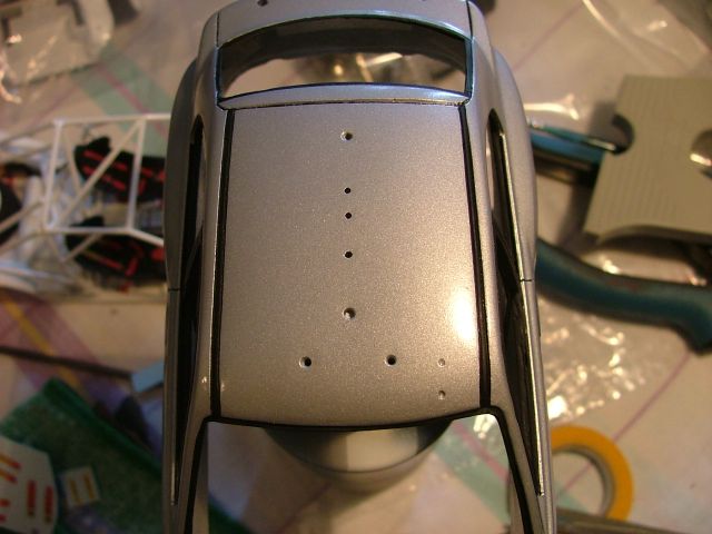

Ieri sera ho cominciato la verniciatura. Ho stuccato qua e la dove mi sembrava ce ne fosse bisogno, carta del 1200 sotto l'acqua, fondo grigio Tamiya e nuovamente 1200 sotto l'acqua per poi passare a due mani di TS76, una leggera e l'altra più marcata dopo un quarto d'ora. Ho provato il grigio mica al posto del TS17, che tende a colare subito e a lasciare a volte strani aloni. Forse il troppo caldo nella cabina per verniciare, ma, sembra sia rimasta opaca. O forse è il colore così, mi sembrava che anche l'Audi di Richy fosse rimasta leggermente opaca con il TS76. Sono anche usciti piccoli buchi che con il fondo grigio non si vedevano, come quasi fossero tarme nel legno e si vede qualche piccola imperfezione della resina. Il risultato è che c'era la finestra aperta e la voglia di sperimentare la resistenza della resina agli urti era tanta..

Per le guarnizioni del parabrezza e del lunotto, cercherò di escogitare un sistema per riprodurre la gomma del contorno del vetro, in quanto è stato impossibile rimuovere tutte le imperfezioni che c'erano sul contorno. Adesso sono indeciso se ricartare, ristuccare e ricominciare tutto d'accapo. Accidenti.

direi un buon risultato.
Quel mica lì dovrebbe essere come il silver leaf,riproducono una superfice in metallo,non una vernice metallizzata,e per questo non sono lucidi come gli altri colori. Poi col trasparente migliora.Se non fa degli effetti "strani"....

Grazie Ale, sentirò un pò Richy per vedere come e se ha dato il trasparente sulla sua Audi. Per il resto poteva venire meglio, ad occhio nudo i difetti e le sviste che ho avuto sono più accentuate.
Adesso sono indeciso se rifare tutto o lasciare così e vedere il risultato con i bordi fatti a china e una mano di trasparente.

Ciao Alberto, non preoccuparti per il colore, è opaco di suo, anche la mia Audi è venuta così.
Io ho già dato la prima mano di lucido, ed è tutta un'altra cosa, il colore risulta brillante e di un metallizzato convincente.
Inoltre non fa strani scherzi ne ombreggiature.
Per le imperfezioni vedi tu, ricorda che i metallizzati non si possono ne carteggiare ne lucidare coi compound perchè si scuriscono di brutto, piuttosto ricomincia da capo.
