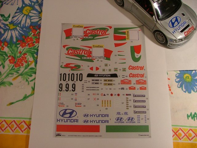

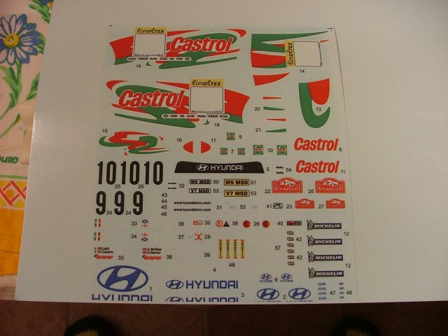

A questo punto, preso dalla sconforto, ho comprato tre fogli trasparenti di Bare Metal, ho fatto una bella scansione del foglio di decal di Reji, ho fatto una prova di come veniva la risoluzione su diversi fogli A4 bianchi e traparenti, poi ho stampato tutto con una stampante laser.

Ecco la stampa laser su Bare Metal.

Ho dato poi ad aerografo due belle passate di Liquid Decals Film di Microscale.
Adesso il tutto stà asciugando. Stasera la prova del nove seguendo le procedure che sono riportate sulle istruzioni dei fogli Bare Metal. Vedremo cosa ci esce fuori. L'ultima spiaggia.

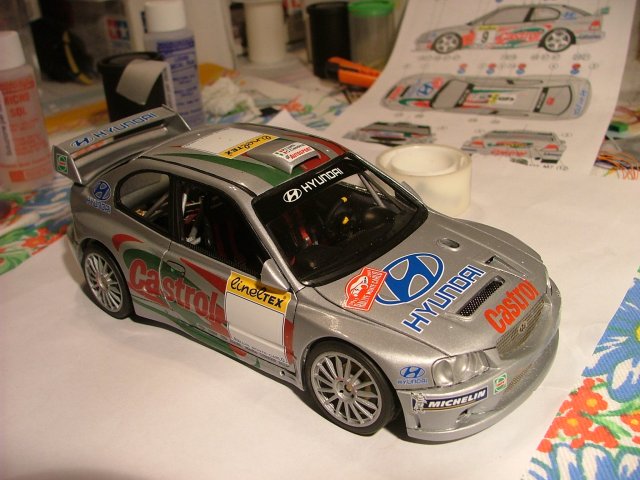

Ieri sera prova del nove.
Ho provato ad attaccare le decal stampate su fogli BM.
Dopo pochi secondi in acqua la decal lascia la sua sede ed è pronta per essere attaccata. Sulla carrozzeria ho messo un pò di Micro Sol per fare una sorta di base dove farla scivolare. La decal risulta essere molto molto sottile, pare fragilissima, ma, in realtà non è così. Si lavora abbastanza bene e piano piano si riesce a stenderla. In alcuni punti dove ci sono curve e spigoli tende ad arricciare, ma, meglio di così non ho saputo fare, la prima volta di un sistema così fai da te, c'è molto da imparare. Credo sia comunque una buona strada da percorrere. Per ora ho messo solo quella sul tetto e parte di quella sulla fiancata. Per due adesivi, quasi due ore di lavoro. Stasera vedo di sistemare il resto. Poi valuterò se rifare tutto mettendola a bagno del diluente o se tenerla. Una cosa è certa: basta Reji.

Le placche portanumero sono Tamiya. I numeri da gara del kit di decal originali Reji si sono sbriciolati come biscotti. Da denuncia. Adesso vedo se trovo il 9 e il 10 da un foglio Tamiya.
