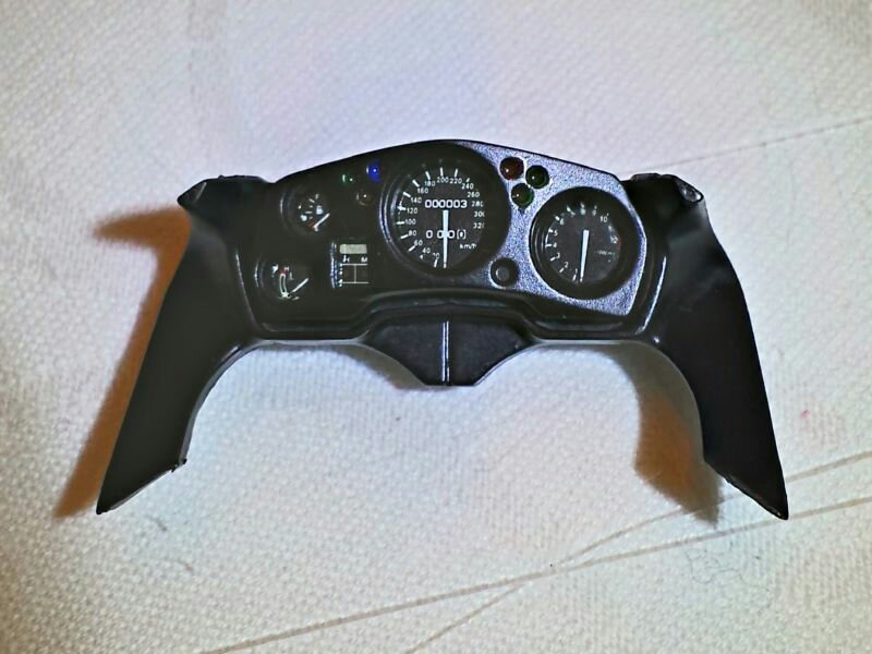

Un piccolo aggiornamento: la strumentazione.
L'applicazione di queste decal è stata particolarmente rognosa. Essendo più grandi dei buchi rischiavo di rovinarle. Siccome poi vanno inserite in questi buchi, non è semplice stenderle. Una infatti si è un po' rovinata.
ilruggio non è in linea   Rispondi quotando
Vecchio 25-04-15, 12:43 AM   #103
Messaggi: 7,553
Beh, però hai fatto un bel lavoro . Ti consiglio di mettere sopra le decal, a simulare il vetro dello strumento, del synthaglass o kristal klear o chi per loro, ne guadagni parecchio in realismo.
Vecchio 25-04-15, 10:07 AM   #104
L'avatar di ilruggio
Registrato dal: Feb 2006
Messaggi: 421
ilruggio è un newbie...
Synthaglass o kristal klear. Come si usano? :what:
Vecchio 25-04-15, 05:19 PM   #105
Messaggi: 7,553
Sono dei "vetri" sintetici, si stendono con un pennello, sono piuttosto densi (tipo vinavil, per capirsi), lasci asciugare e ottieni il risultato di un vetro vero. Un qualcosa di simile penso si possa ottenere anche con più mani corpose di clear.
