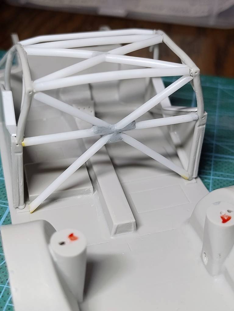

Capitolo roll-bar (e questo è stato lungo!!!)
Vi risparmio le foto dei pezzi del kit...pezzi deformi, assenza di supporti alle giunzioni, misure sbagliate...solo per dirne una alla Reji sono stati in grado di sbagliare l'interasse tra i duomi posteriori sul telaio e i loro corrispettivi "tappi" ricavati insieme al roll-bar...e manco di poco... Un paio di mm buoni!!!
Sacramenti a parte ecco una sintesi dei lavori:
- ho tenuto buoni solo i pannelli porta (opportunamente raddrizzati a caldo) si quali ho aggiunto del plasticare per riprodurre la forma corretta dei pannelli in carbonio. Ho anche aggiunto dei perni di fissaggio a telaio
- ricostruito la croce e la traversina superiori
- per permettere poi la chiusura corretta della scocca senza interferenze, ho dovuto ricaricare due incavi sul tetto. Giusto un paio di decimi ma altrimenti in chiusura andava tutto in compressione.
... Segue...[AUTO] Hyundai Accent WRC -  Montecarlo 2002-img_20260610_181730428_ae.jpg[AUTO] Hyundai Accent WRC -  Montecarlo 2002-img_20260610_182028743_ae.jpg[AUTO] Hyundai Accent WRC -  Montecarlo 2002-img_20260610_182115554_ae.jpg

- ho ricostruito la croce dietro ai sedi con in relativi rinforzi
- recuperato i tappi dei duomi e ricostruito anche tutto il castello posteriore
Il tutto poi andrà verificato un'ultima volta con un assemblaggio preventivo e poi primerizzato ed eventualmente ulteriormente stuccato e levigato.

Molto bene Stefano! Hai fatto un ottimo lavoro sul rollbar, indubbiamente un lavoro lungo, ma, paga. Il rollbar da scatola andrebbe bene solo per la parte che si attacca sui duomi posteriori, anche se, poi, per raccordare con la croce centrale resta corto!
Reji ha lavorato male, su un kit che poi è anche una ristampa di una vecchia scatola marchiata A-L-L Model.
