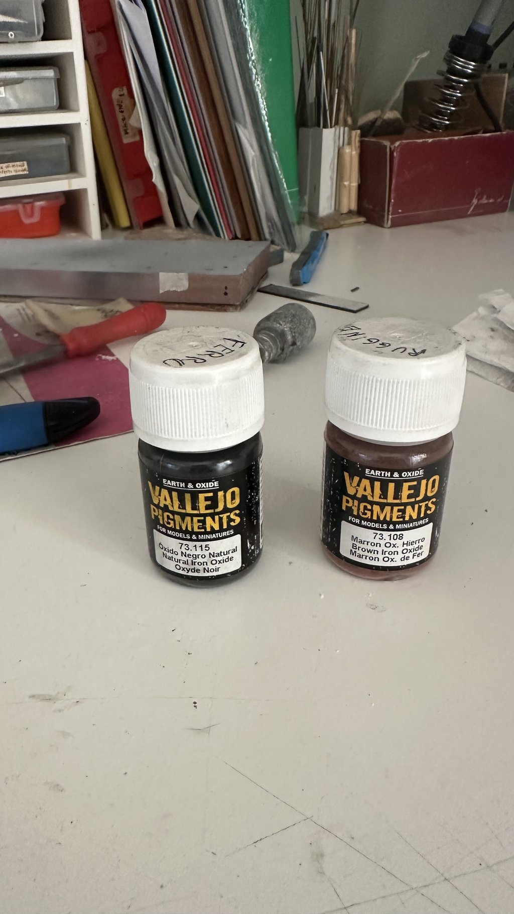

Ne approfitto anche per un micro aggiornamento. Ho montato e posizionato anche la balestra anteriore e poi su tutte e due o passato delle polveri, prima ferro e poi una leggera spolverata di ruggine.

Molto realistico l effetto finale delle polveri, che prodotti sono ?
Sono sempre curioso quando vedo cose nuove che potrebbero interessarmi
Vecchio Ieri, 12:49 PM   #57
Registrato dal: Jul 2016
Messaggi: 5,135
mral57 è un newbie...
Originariamente inviata da Gatto4 Visualizza il messaggio
Ho utilizzato queste Ferrari D 50 MFH 1:12-img_0129.jpg
Inviato dal mio iPhone utilizzando Tapatalk
Vecchio Ieri, 01:00 PM   #58
L'avatar di Gatto4
Registrato dal: Sep 2009
Messaggi: 1,802
Gatto4 inizia ad ingranare.
Ho utilizzato queste Allegato 462735
Molto interessante, e dopo averle messe, a pennello immagino, le fissi con del trasparente?
Vecchio Ieri, 05:18 PM   #59
Messaggi: 5,135
Sì, lo passo a pennello, ma poi non le fisso con nulla. Per esempio, in un punto della balestra ho esagerato con la ruggine e per toglierla, ho dovuto faticare un po’ e ripassare il nero.
Vecchio Ieri, 05:22 PM   #60
L'avatar di palopalo
Registrato dal: Mar 2018
residenza: Brescia
Messaggi: 665
palopalo è un newbie...
Scusa Mimmo, non ho capito se copri le polveri con del clear
Inviato con il mio SM-A525F - Scarica l‘app del Forum di Modellismo.net
